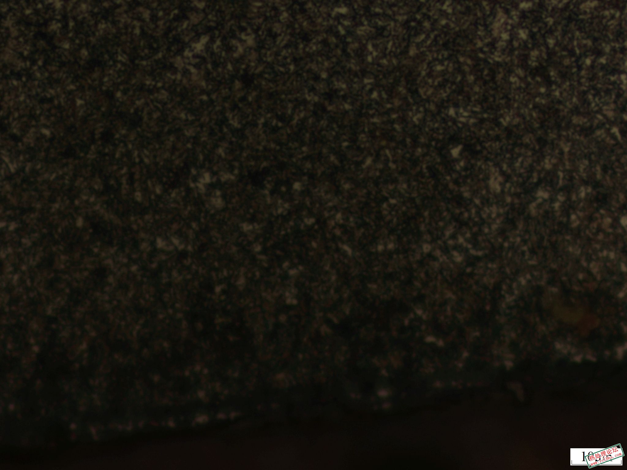

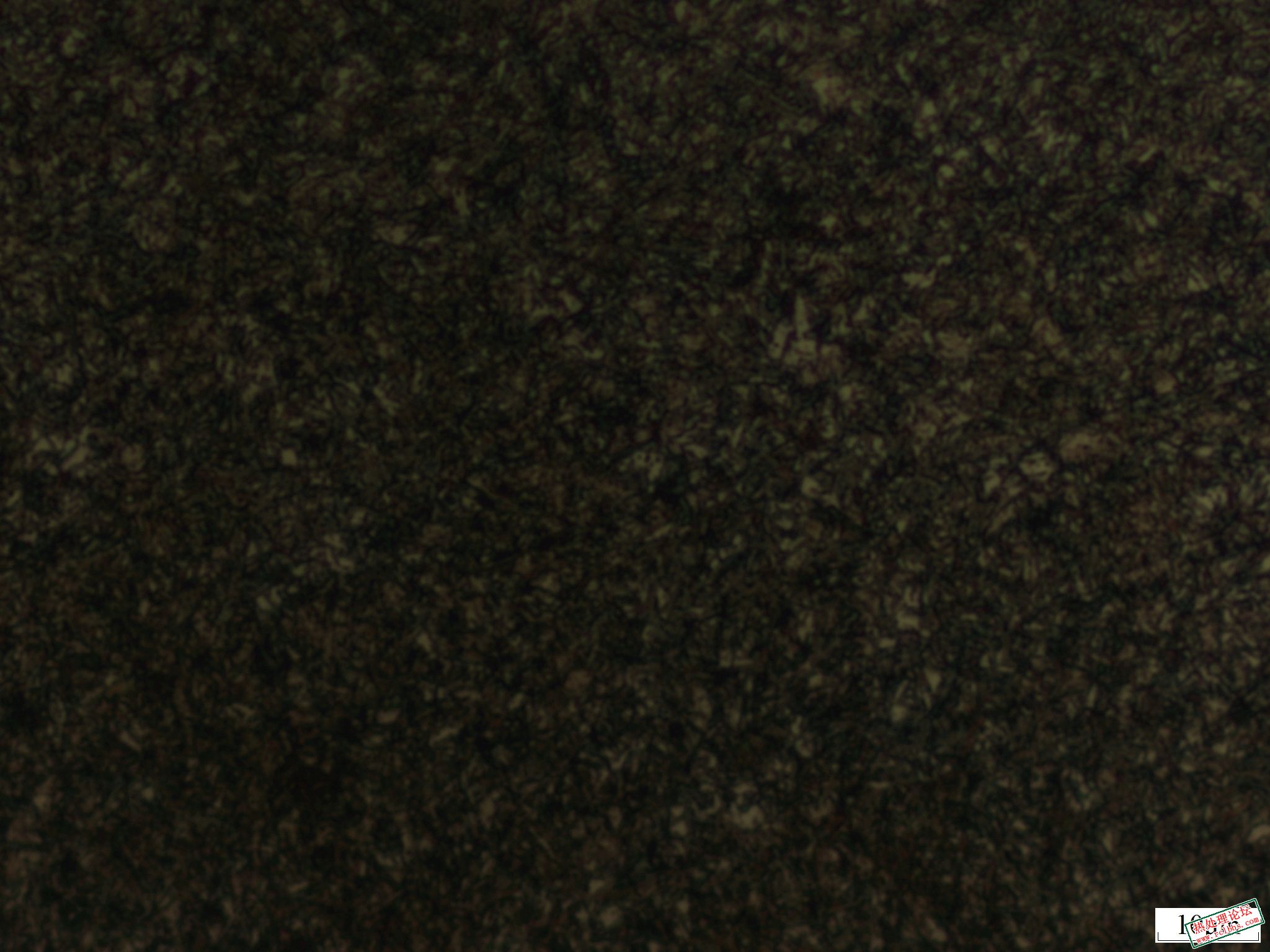

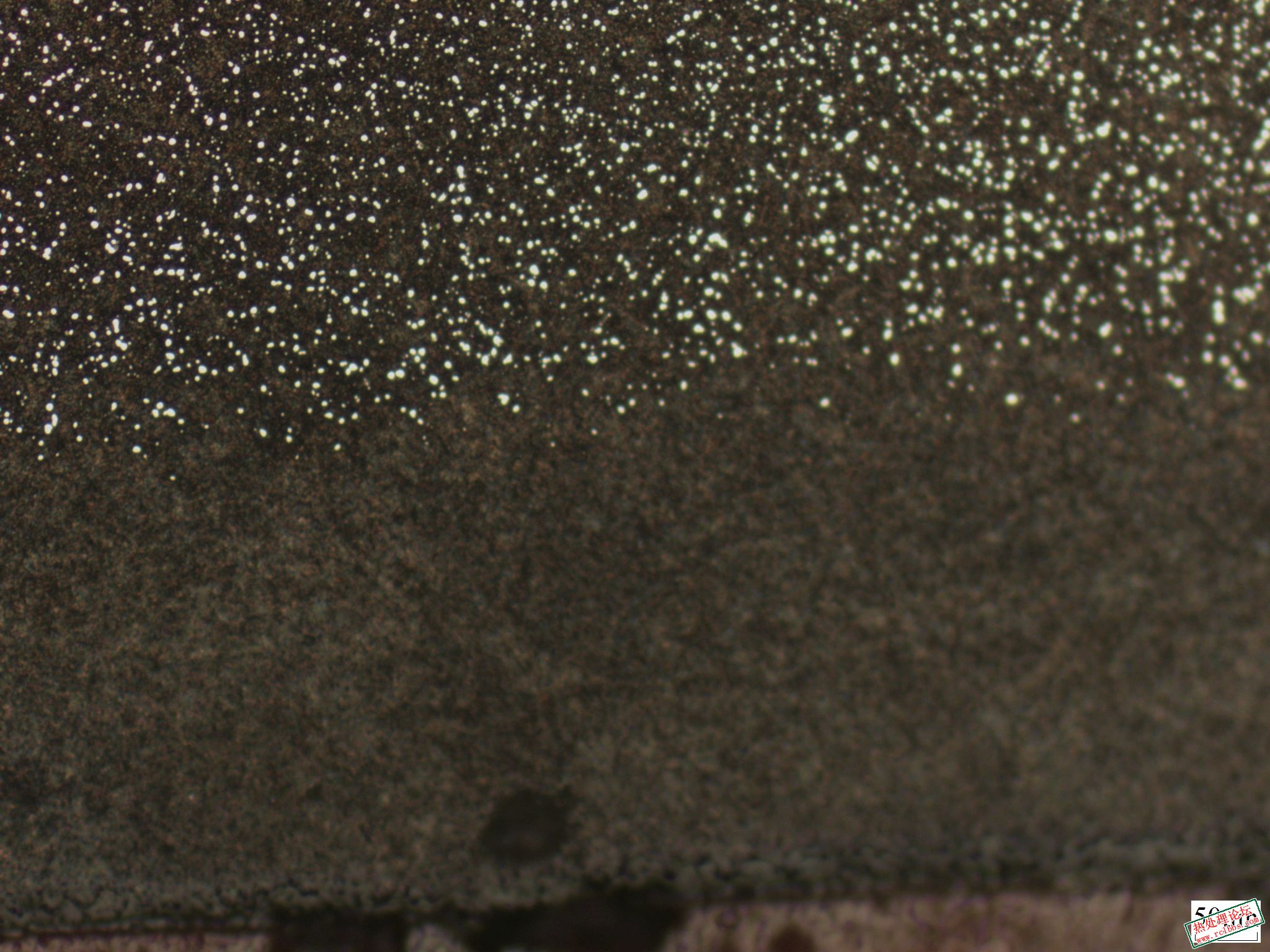

求各位大神分析一下渗层组织,谢谢。
1000倍边缘
1000倍边缘
1000倍碳化物区共析区
1000倍碳化物区共析区
1000倍靠近过渡区
1000倍靠近过渡区

发表于 2024-8-19 10:09:47 | 显示全部楼层
表面残奥量多,氨气流量是否合理?在保证硬度的前提下,适当提高回火温度,消除残奥。

 楼主| 发表于 2024-8-19 10:52:15 | 显示全部楼层
表面无碳化物层大于0.15,硬度61.5左右HRC,看显微组织是不是就要拍碳化物区域
签到天数: 433 天
 楼主| 发表于 2024-8-19 10:56:49 | 显示全部楼层
前两张图片白色区域是不是都是奥氏体?

发表于 2024-8-20 14:55:21 | 显示全部楼层
GCr15碳氮共渗表面肯定有碳化物

 楼主| 发表于 2024-8-20 16:17:24 | 显示全部楼层
木子首晨 发表于 2024-8-20 14:55
GCr15碳氮共渗表面肯定有碳化物
我深腐蚀了,几乎一点也看不到,什么原因?

 楼主| 发表于 2024-8-20 16:19:19 | 显示全部楼层
深腐蚀后的图片,是不是没有碳化物

发表于 2024-8-20 16:58:36 | 显示全部楼层
GCr15碳氮共渗表面肯定有碳化物
GCr15碳氮共渗,最表层无碳化物,次表层富集碳化物:D

 楼主| 发表于 2024-8-21 08:28:07 | 显示全部楼层
大神指点一下看显微组织拍哪里?无碳化物层跟图谱对不上。富集碳化物层也不大能对上。

发表于 2024-8-21 09:29:23 | 显示全部楼层
关于GCr15碳氮共渗后组织的介绍,碳氮共渗并淬火后,渗层基本构成为(侧重讲碳化物,暂时忽略马氏体,残余奥氏体等组织):
1.表层,少或无碳化物层
2.次表层,富碳层(较多碳化物);
3.心部组织。

 楼主| 发表于 2024-8-22 08:10:38 | 显示全部楼层
高碳铬轴承钢零件碳氮共渗层显微组织 图谱拍的是最外层,最外层又是无碳化物层,拍出来跟图谱对不上,拍富集层吧级别不好评定

发表于 2024-8-22 09:58:51 | 显示全部楼层
看你们的技术要求和检验标准是怎么规定的,无碳化物层一般要控制在0.15以内,至少要小于磨加工加工余量,这跟你们热处理工艺有关。
