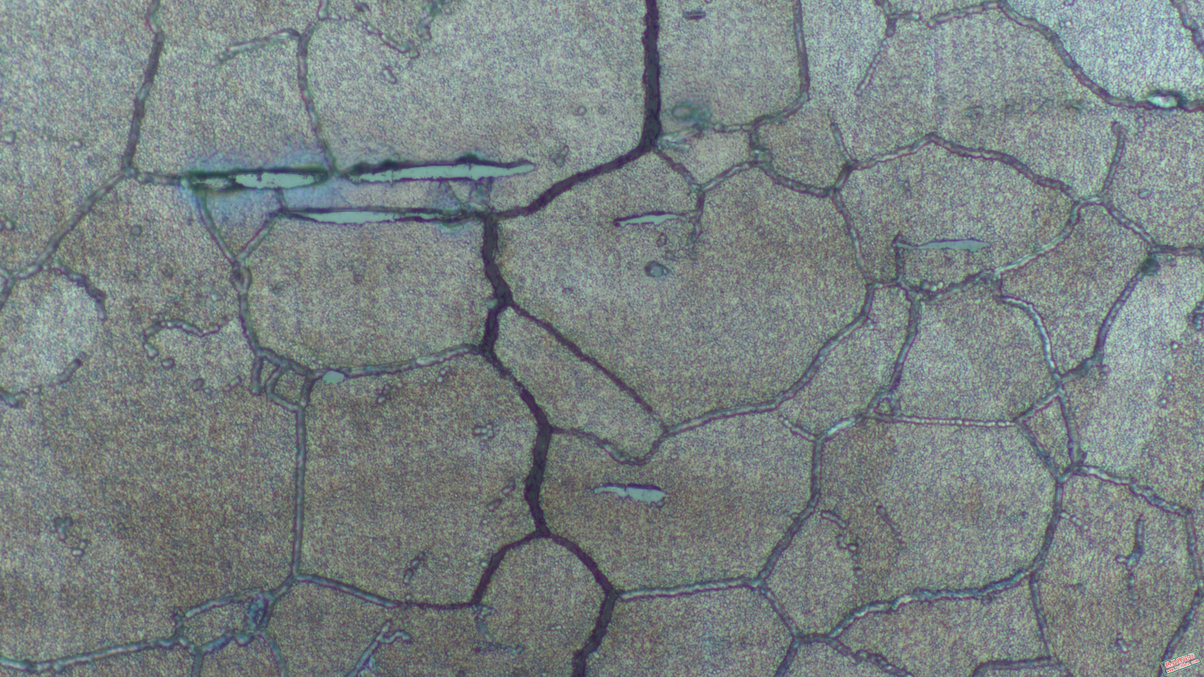

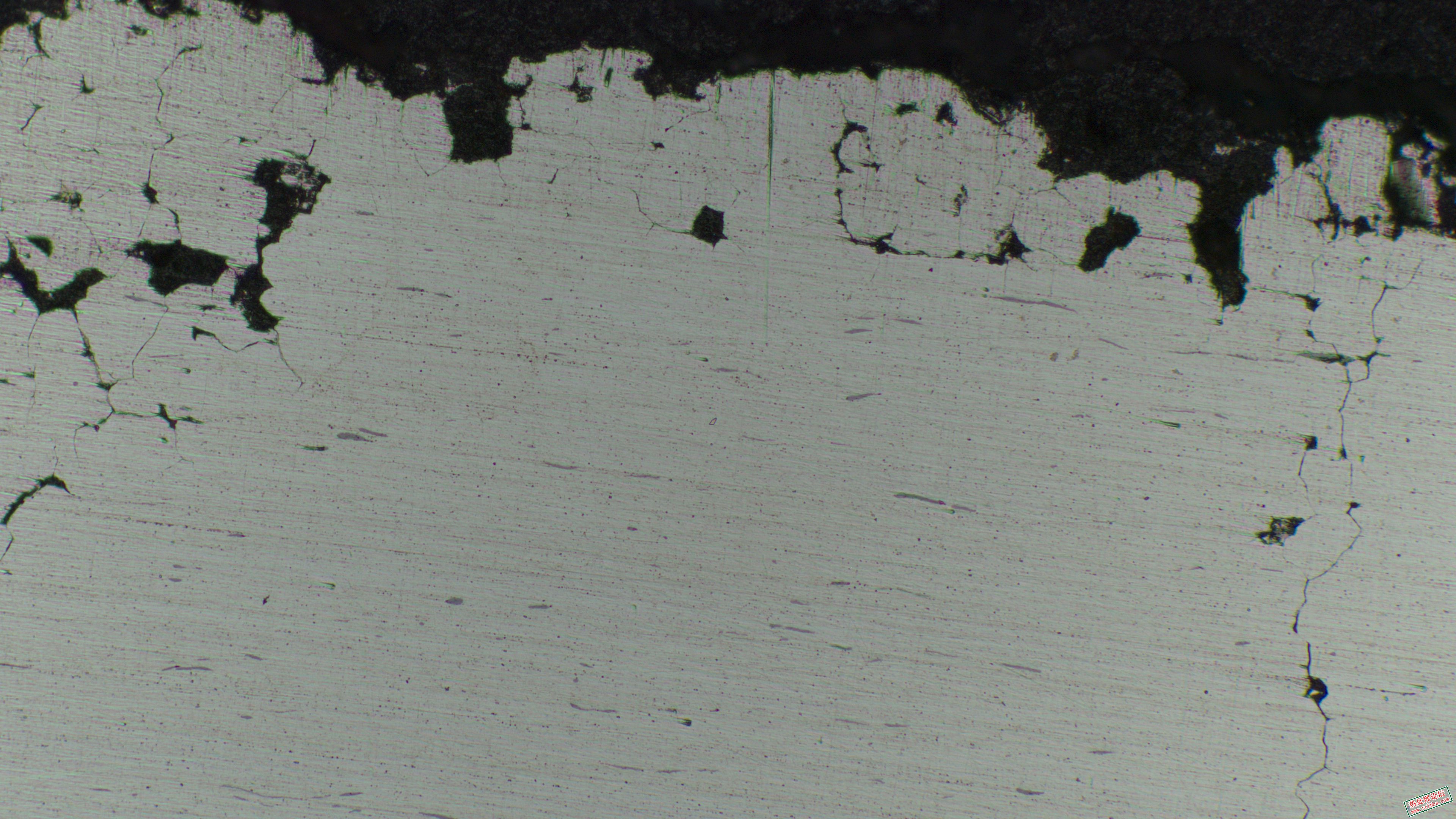

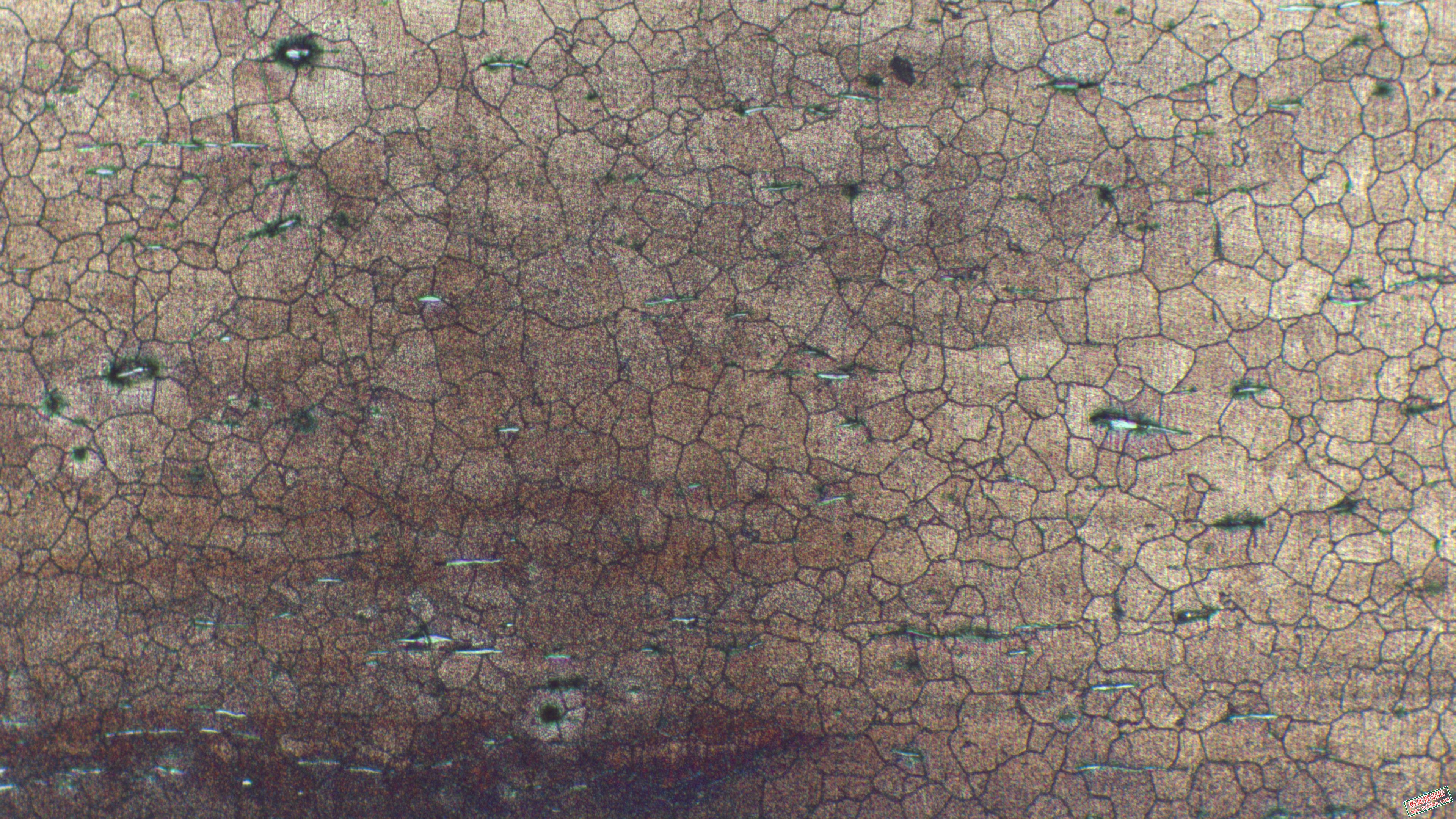

我公司有一零件,材质304,使用后不久即开裂,切开看金相发现晶间腐蚀严重,已多处出现微裂纹。现在我有两点疑虑大家讨论一下:
1、我总觉得这组织不像304,但用磁铁检验无磁性;
2、未腐蚀状态下一条条浅灰色是夹杂物吗?以前没有在304上看到这么多夹杂物。
纵向组织100X
纵向组织100X
纵向组织500X
纵向组织500X

 楼主| 发表于 2024-8-19 13:19:20 | 显示全部楼层
时间仓促试样做得不好见谅

发表于 2024-8-19 14:03:11 | 显示全部楼层
晶界腐蚀已很严重,不必纠结是不是304钢的问题,钢号对不对,打一下光谱不就明白了。
重点是固溶处理要做到位,奥氏体不锈钢只有在单相组织时,其抗蚀性是最佳的。

发表于 2024-8-20 08:36:21 | 显示全部楼层
   确实是夹杂物,看看主要还是硫化物,有些材料纯静度关系,会有较多硫化物的,你是草酸电解的吗,组织颜色发黄是拍摄原因吧吗?

 楼主| 发表于 2024-8-20 09:21:06 | 显示全部楼层
dzkyx1314 发表于 2024-8-20 08:36
确实是夹杂物,看看主要还是硫化物,有些材料纯静度关系,会有较多硫化物的,你是草酸电解的吗,组织颜 ...
没有条件电解,就用了氯化铁溶液,没控制好,一下就腐蚀过重了。就是很疑惑,这个组织是不是不像不锈钢。

发表于 2024-8-20 13:13:17 | 显示全部楼层
    奥氏体不锈钢也是可以用氯化高铁盐酸水溶(酒精)溶液腐蚀出来晶粒的,只是一般情况腐蚀效果没有那么好,你这个晶界腐蚀效果太明显了;
   1.最好对材料成分进行分析,确实是否是304材料;
   2.通过电解腐蚀,看看晶界是否有其它物质(先做材料,如果材料都不对,没有设备电解就不用搞了)

发表于 2024-8-21 13:27:53 | 显示全部楼层
判定是不是304,通过金相和磁性法是无法判断的,奥氏体不锈钢都是差不多的。简单的可以用药水初步看一下,准确点就要光谱测。晶间腐蚀严重,可能是201不锈钢,也可能是小厂的中频炉304

发表于 2024-8-21 13:28:54 | 显示全部楼层
zhouql 发表于 2024-8-21 13:27
判定是不是304,通过金相和磁性法是无法判断的,奥氏体不锈钢都是差不多的。简单的可以用药水初步看一下, ...
当然也可能是固溶工艺没做好、使用环境太差等等

 楼主| 发表于 2024-8-23 09:42:39 | 显示全部楼层
谢谢大家,准备拿出去做成分看看,到时有结果会来反馈

发表于 2024-8-28 21:52:53 来自手机 | 显示全部楼层
是奥氏体组织,有些不锈钢中夹杂物挺多的
