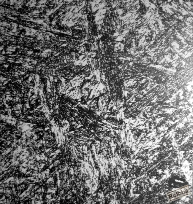

请看看图片里有些什么组织.

板条状马氏体。
发表于 2010-7-1 00:01:36 | 显示全部楼层
钢种、工艺和图片的放大倍数。我觉得碳含量可能高些,有点过热倾向。
发表于 2010-7-1 07:40:17 | 显示全部楼层
粒状贝氏体
发表于 2010-7-1 08:22:28 | 显示全部楼层
板条状马氏体,请说明材质和热处理工艺。
 楼主| 发表于 2010-7-1 18:38:11 | 显示全部楼层
不好意思,这是老师发给我的一张图片,没有告诉我材质,工艺,就是想考考我的认图能力.
正确组织是粗大的板条马氏体+粒状贝氏体.
发表于 2010-7-1 19:46:26 | 显示全部楼层
能否标示出粒状贝氏体.方便我们学习
发表于 2010-7-1 22:06:49 | 显示全部楼层
麻烦标示一下,大家看的也清楚,或者发一张明显点的,谢谢。
发表于 2010-7-1 22:13:33 | 显示全部楼层
属于板条状马氏体。
签到天数: 34 天
发表于 2010-7-2 09:12:19 | 显示全部楼层
板条马氏体+少量针状马氏体
发表于 2010-7-2 09:50:39 | 显示全部楼层
板条状马氏体组织、、
签到天数: 40 天
发表于 2010-7-2 12:07:01 | 显示全部楼层
应该是板条马氏体组织,粒贝倒没看到,楼主这是多大倍数,看上去组织倒有点粗大!
签到天数: 11 天
发表于 2010-7-2 15:33:06 | 显示全部楼层
应该是板条马氏体
签到天数: 34 天
发表于 2010-7-2 15:38:52 | 显示全部楼层
再次看了一遍,感觉不是板条马氏体,而是板条马氏体的中温回火组织。大家说呢 ?
发表于 2010-7-4 21:07:28 | 显示全部楼层
哪里有贝氏体??
   条状加针状马氏体  普通碳素钢淬火组织。   45号钢的吧
发表于 2010-7-4 21:14:22 | 显示全部楼层
低碳钢的淬火组织,板条马氏体加少量残余奥氏体。
