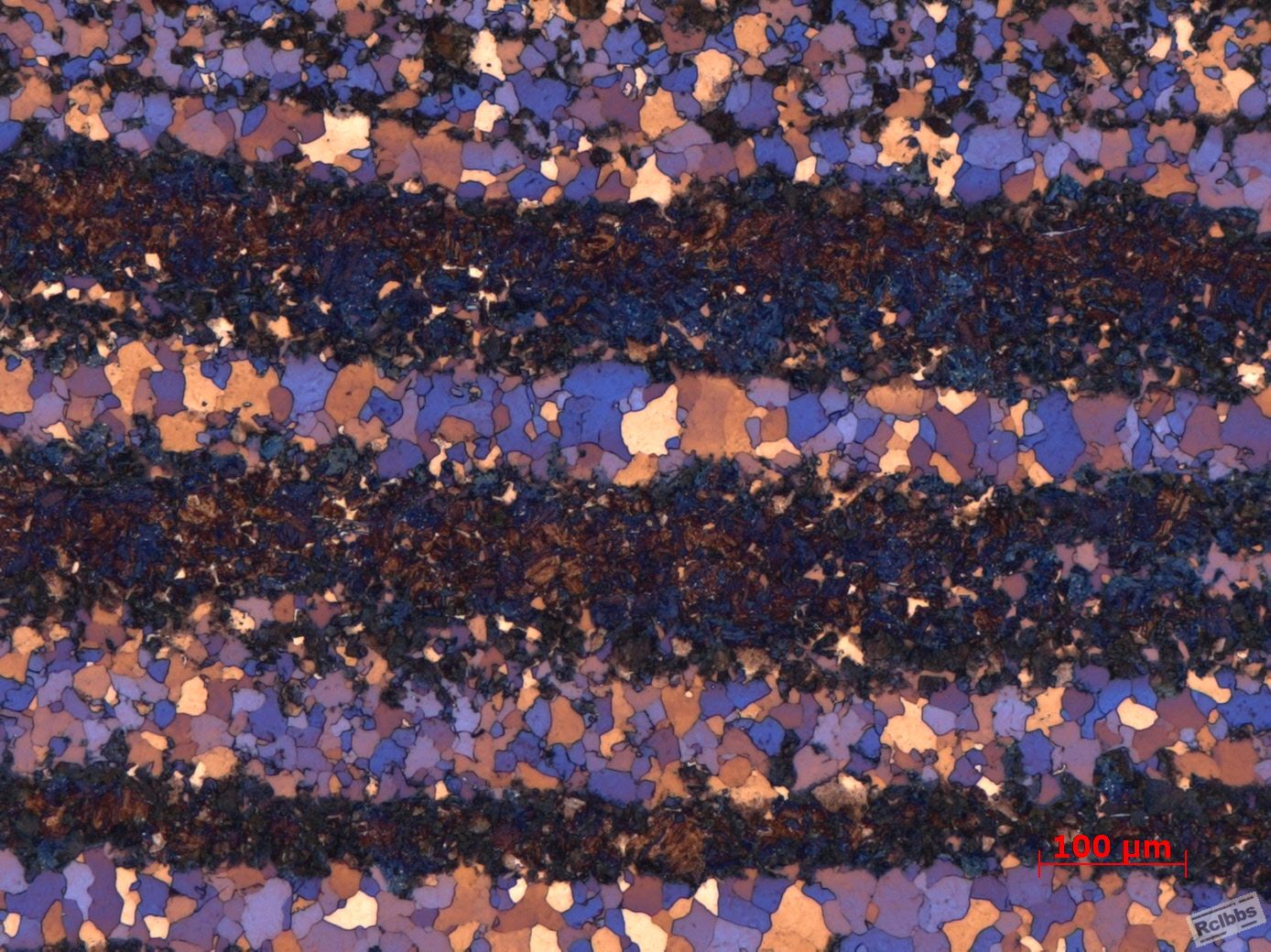

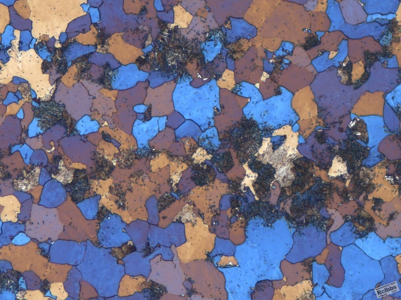

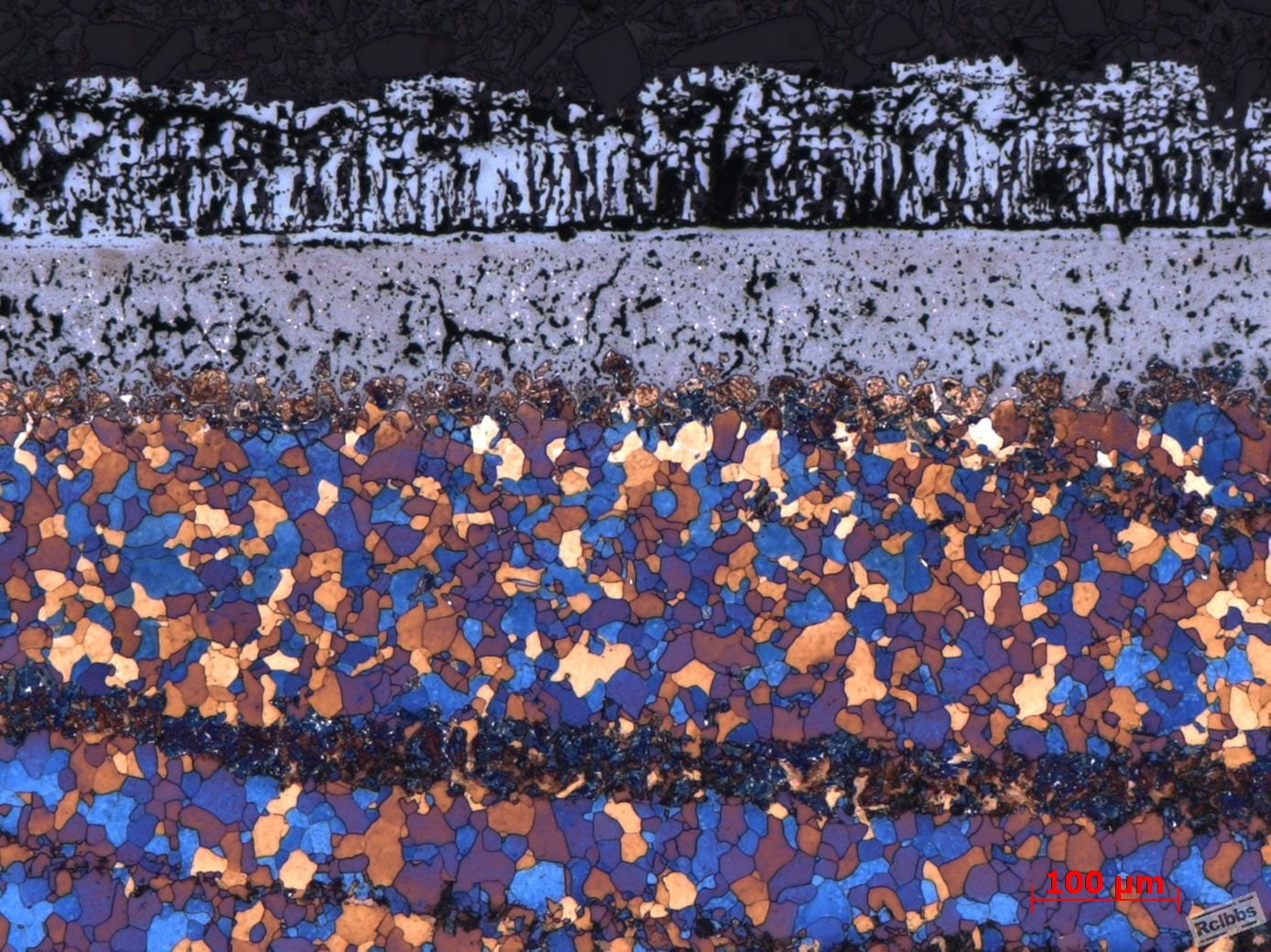

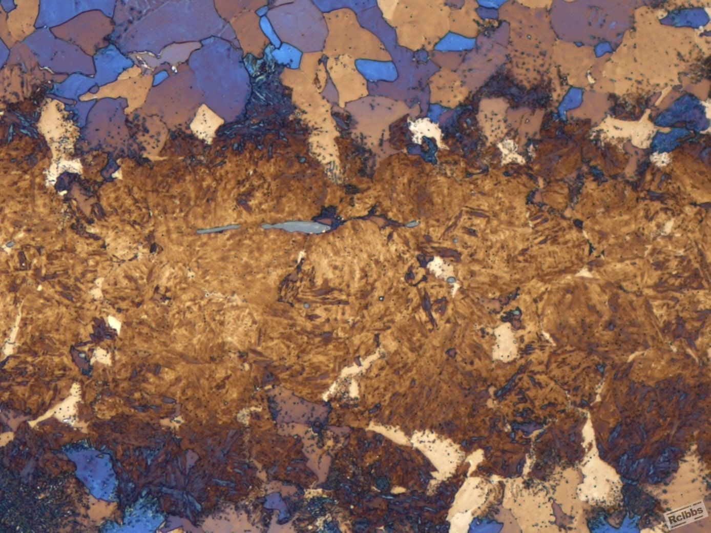

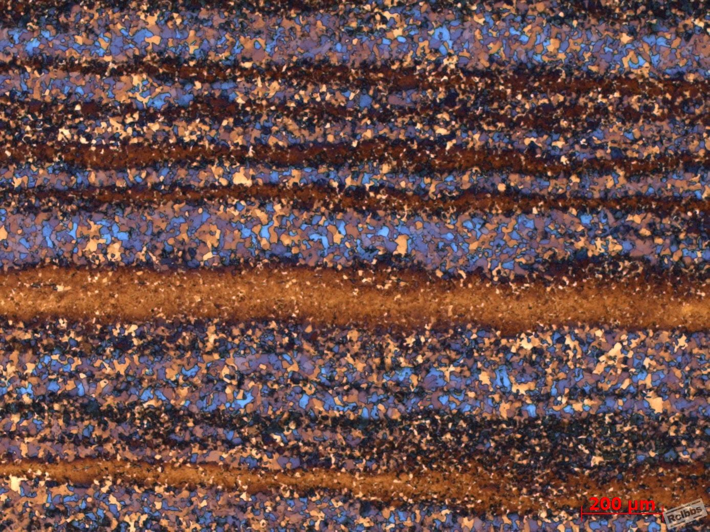

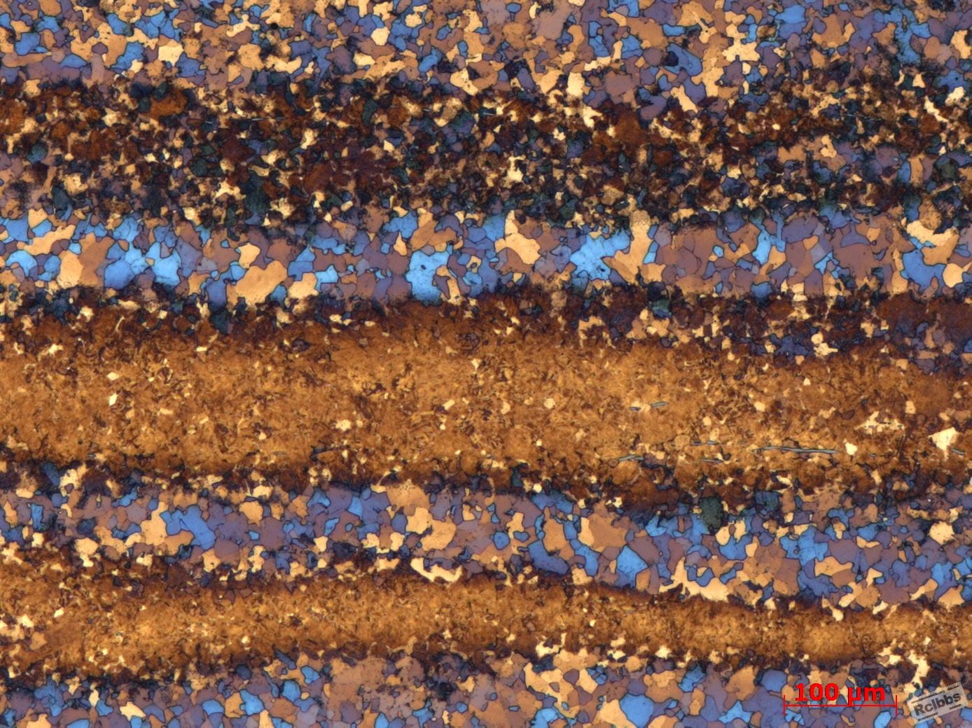

都是我做的,献丑了。
全是18CrNiMo7-6钢, 奥氏体化用不同冷却速度和等温转变温度形成的。彩色侵蚀,既好看,铁素体晶粒度又好辨认。话又说回来,彩色金相虽好看,但不适合用自动分析软件。

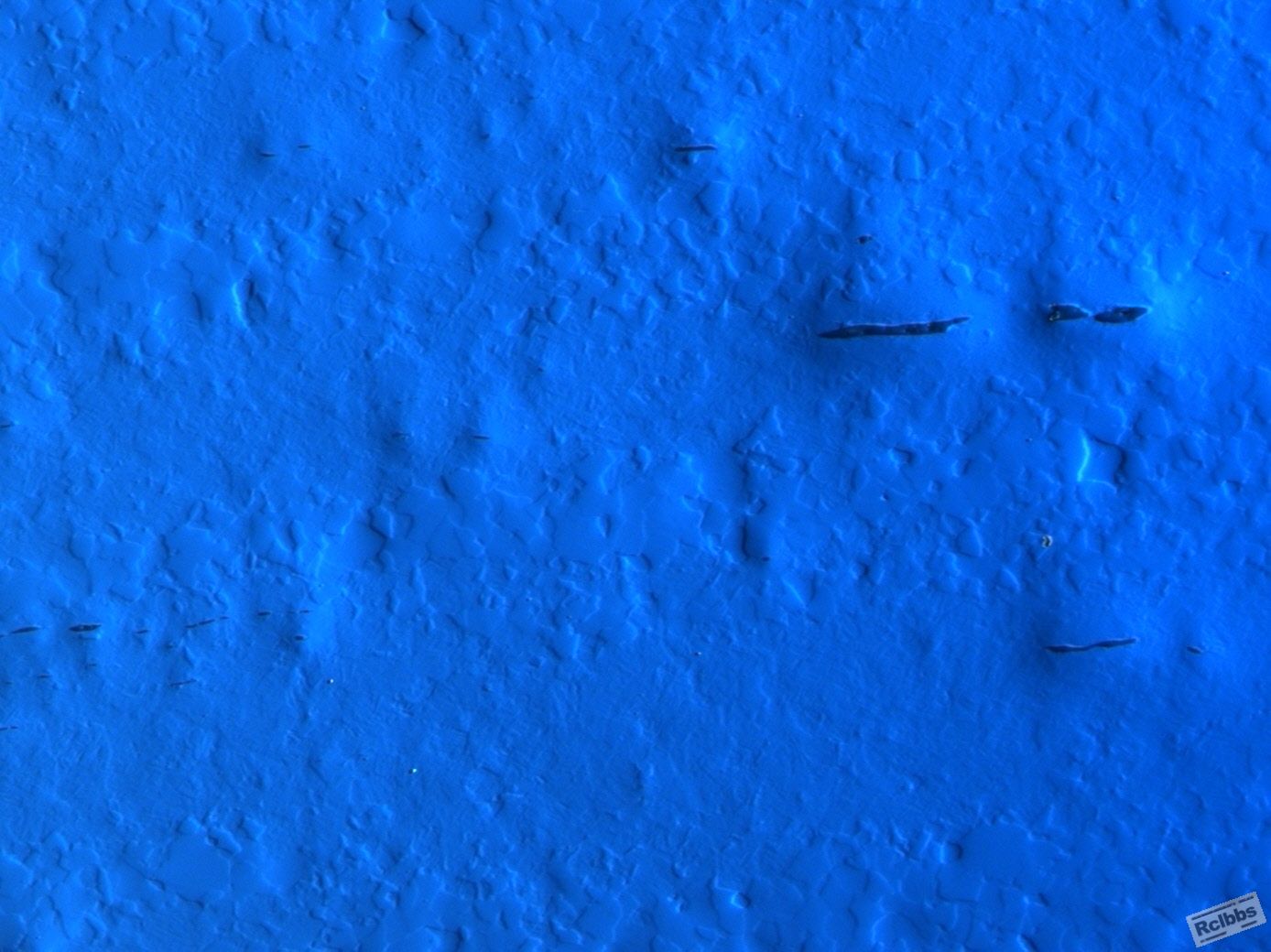

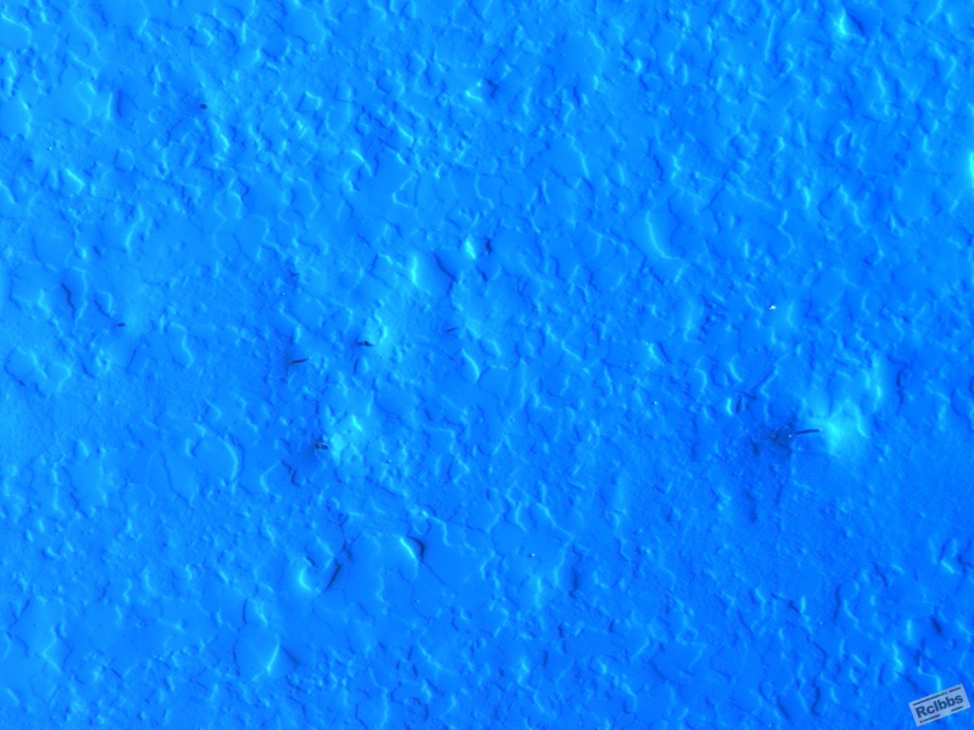

像这类着色侵蚀剂(tint etchant),制样结果一定要很好,否则效果不理想。下图是侵蚀前抛光状态, DIC

发表于 2010-7-4 17:30:34 | 显示全部楼层
图中蓝色,白色,褐色的相都是同一相吗?是什么原因使其呈现不同的色彩?

 楼主| 发表于 2010-7-5 08:47:37 | 显示全部楼层
回复 13# 交流为主
对,都是铁素体。你指的白色应该是偏黄的点的,如果铁素体是白色就证明这个彩色侵蚀失败了。不同的颜色是因为格晶粒与相邻的晶粒有不同的晶粒取向(grain orientation), 因此侵蚀剂在每个晶粒上形成的膜层都有不同厚度和角度,从而折射成不同的颜色。这是tint etchant的基本工作原理。

发表于 2013-4-12 13:21:38 | 显示全部楼层
楼主,您上传的P1中深色的条带是否为珠光体?是否就是退火态染色的?
