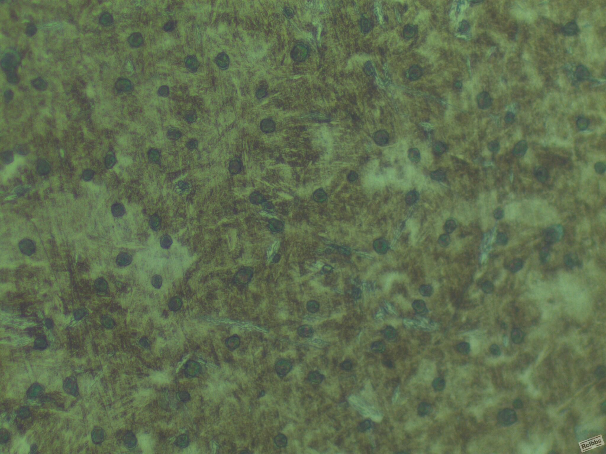

前段时间做金相,我们觉得是马氏体,可人家研究生说是贝氏体,我觉得马氏体和贝氏体都是针状的把,望各位前辈指导,

低碳马氏体是板条状的,中碳是混合型的,高碳是针状的,请问是什么材质什么热处理工艺。也有可能金相看不出来需借助透射电镜等。金相本来就是经验多一些。

回复 2# zgzheng_2002
    那贝氏体呢,我是工具钢S2的原材料
发表于 2010-7-1 10:48:41 | 显示全部楼层
回复 3# c19881109
最好有图片说明,另外原材料是什么态的,退火态吗?
 楼主| 发表于 2010-7-1 13:51:49 | 显示全部楼层
回复 4# zgzheng_2002
    材料是热轧态的

发表于 2010-7-1 20:02:52 | 显示全部楼层
那么多黑点是不是试样没有处理干净啊

 楼主| 发表于 2010-7-2 09:11:50 | 显示全部楼层
回复 6# 雨薇
    我也一直在思考这个问题,现在做出来金相经常这样,头大

发表于 2010-7-2 15:56:38 | 显示全部楼层
我个人认为是板条马氏体
发表于 2010-7-2 18:27:16 | 显示全部楼层
不像是贝氏体
发表于 2010-7-2 20:58:39 | 显示全部楼层
是马氏体,不是贝氏体。

发表于 2010-7-3 11:33:03 | 显示全部楼层
楼主你的样制作的有划痕,你是用什么腐蚀的呀?怎么有那么多黑色的圆点呀?能不能把图片拍清晰一点呀!很想学习!

发表于 2010-7-3 13:30:32 | 显示全部楼层
回复 5# c19881109
    确实存在贝氏体组织,请对比下图就会发现的

 楼主| 发表于 2010-7-5 13:44:23 | 显示全部楼层
回复 12# czdrxiao
    你想学习我不好的方面啊,你说的这些我都知道,可不知道怎么改进,就是用3-4%的硝酸酒精 啊
发表于 2010-7-5 14:38:29 | 显示全部楼层
样品出现氧化,重新制样后腐蚀。
 楼主| 发表于 2010-7-5 14:47:20 | 显示全部楼层
回复 15# 天天小非
    什么意思啊
我现在做的金相都没办法避免这个,只是程度重轻而已
发表于 2010-7-5 15:08:08 | 显示全部楼层
回复 16# c19881109
    看看论坛上有《金相组织图谱汇总》中的图片,基本全部是个人制样。
 楼主| 发表于 2010-7-6 08:00:51 | 显示全部楼层
回复 17# 天天小非
    那些是什么拍出来的,立体效果很不错啊,我的感觉就差不多一个样
发表于 2010-7-6 09:37:41 | 显示全部楼层
回复 18# c19881109
    首先制样必须制好,其次需要好的显微镜
发表于 2010-7-6 13:54:44 | 显示全部楼层
图像看不清
