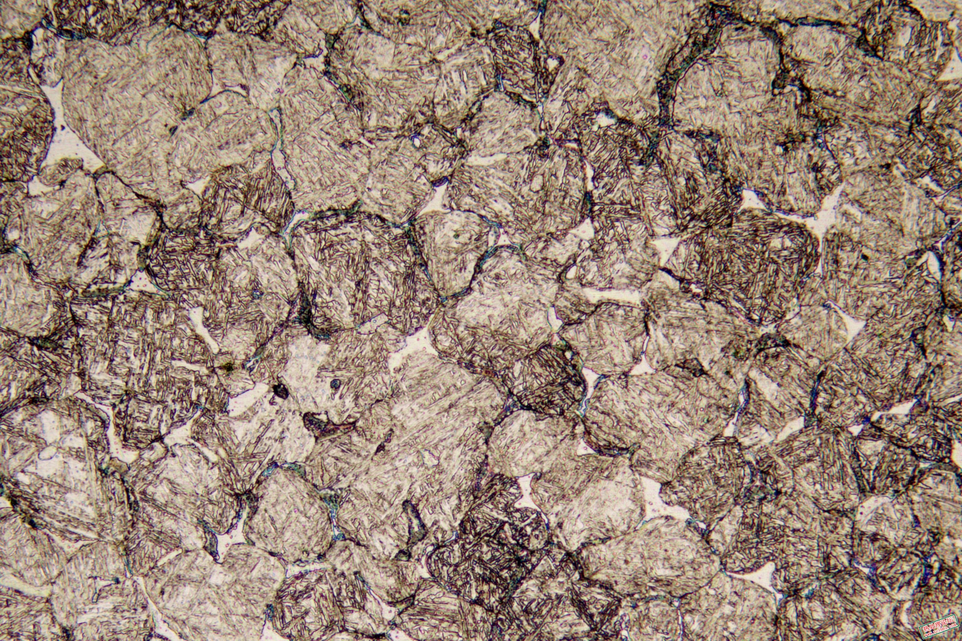

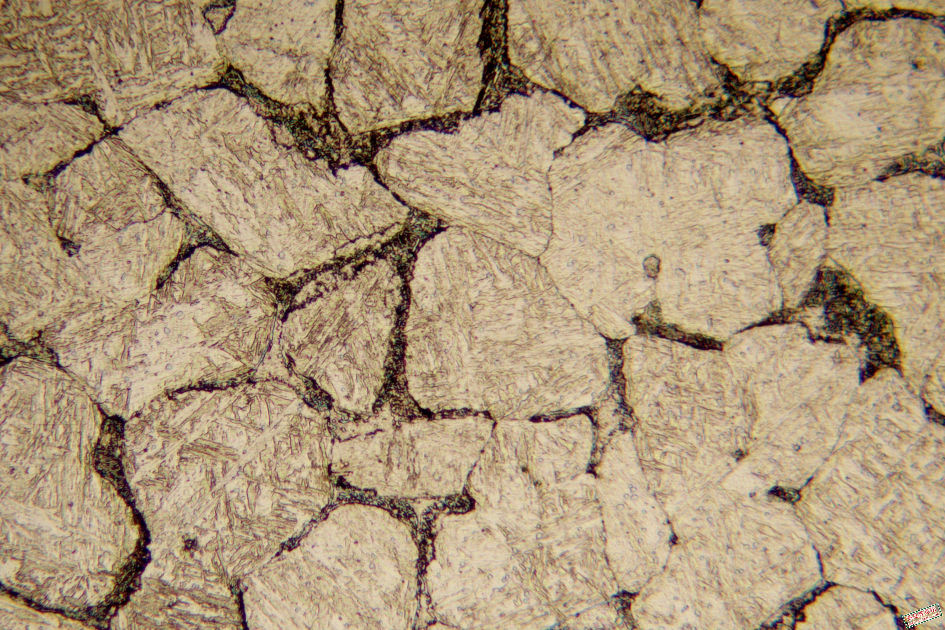

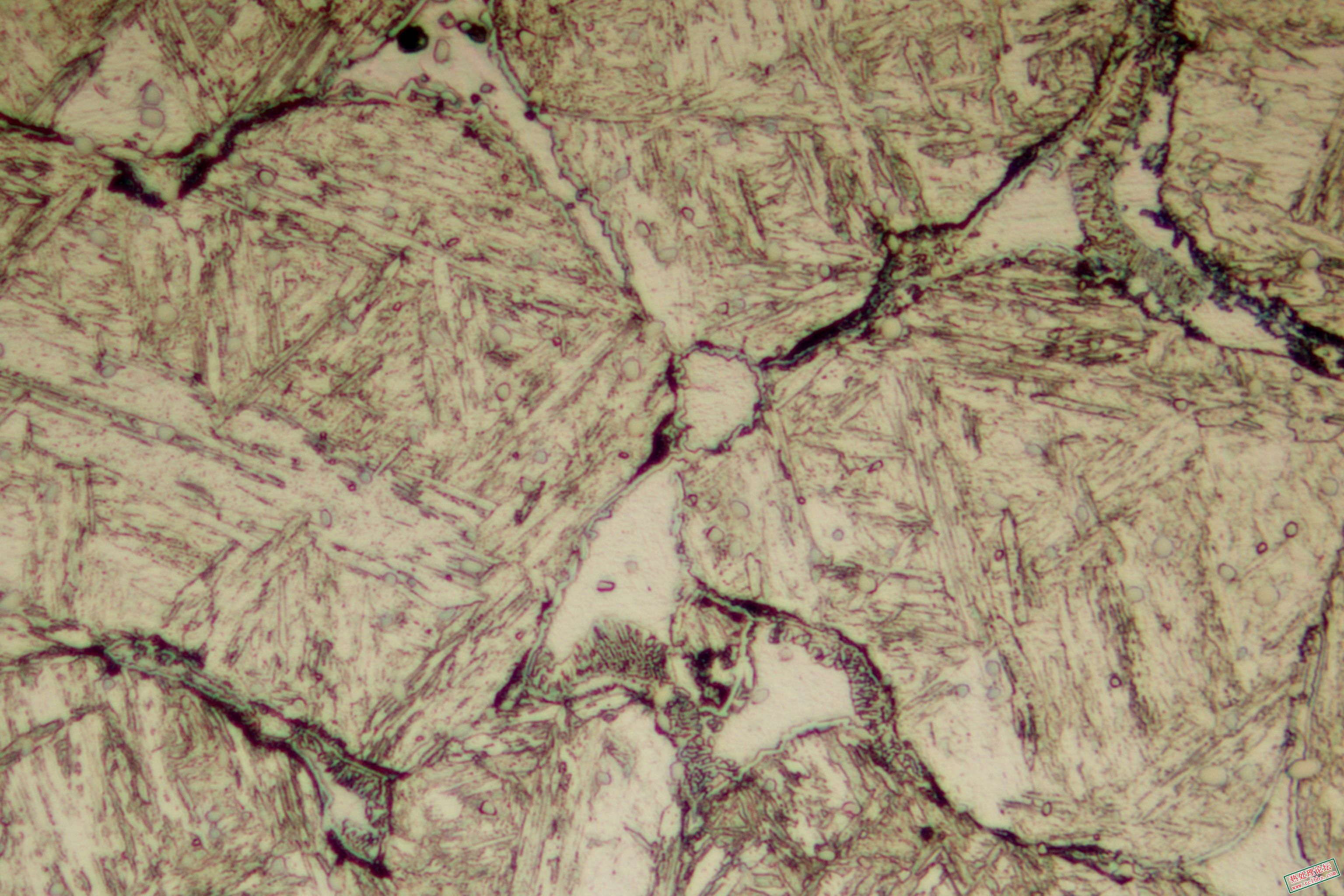

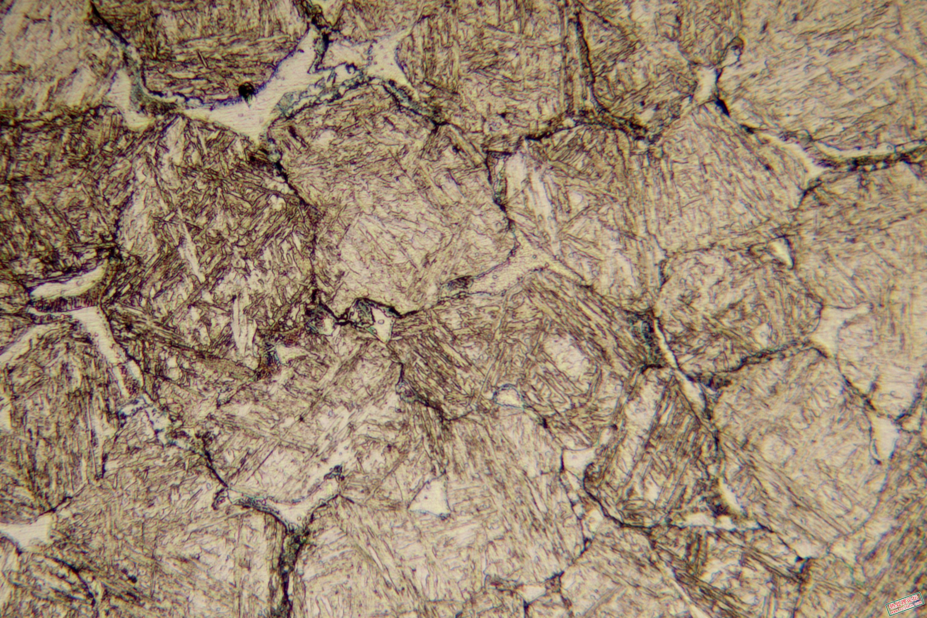

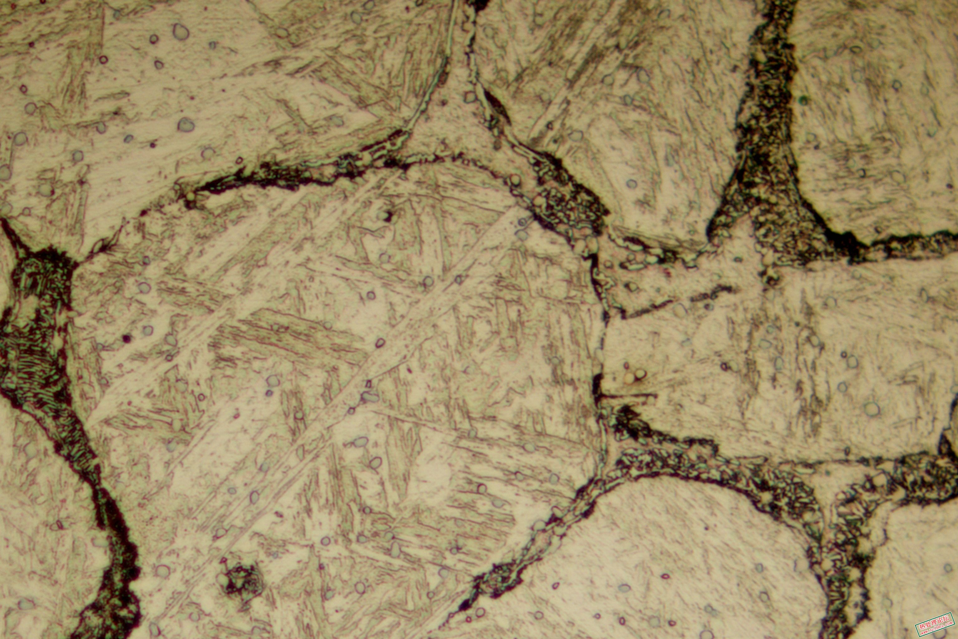

SUS420不锈钢,工艺:粉末冶金 烧结态(烧结温度1360℃),烧结态组织除了马氏体外还有什么?有些地方晶界如图5,有些区域组织如图6所示,图5、图6中晶界的组织分别是什么?这种状态有异常组织吗?
图1. 100X
图2. 200X  (区域1)
图3. 200X(区域2)
图4. 500X (区域1)
图5. 500X (区域2)
