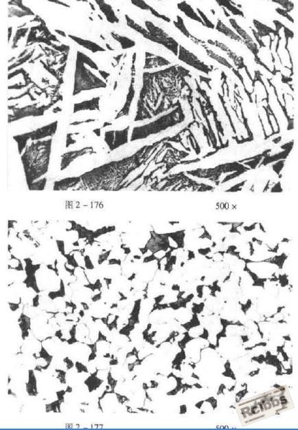

书上的图,Q235热轧角钢。
上图说是热轧过热魏氏体,与下图正火后比好像差很远,上图是不是比下图粗大许多倍(我开始仅看图,以为是高倍显微组织呢)?

图片不是很清楚,不过一般出现魏氏体都是通过正火来消除的,所以楼主的问题有点奇怪,正火后消除了魏氏体,看起来当然要小了啊

这事很正常的!我也经常碰到这样的!刚来的型材像你第一张那样   经过正火后晶粒就很小了!这事正常现象!!!

    因为我觉得第一张很夸张,学校课本上好象没出过那么粗的,像蛔虫

看不出来,是多少倍?

上张象是400X,下一第象是200X,一张严重的魏氏组织图片!

500倍的一张,有魏氏体,下一张不清楚。

全是500倍呀,以为你们看得见呢

这事正常现象吧,下面那张不太清楚
