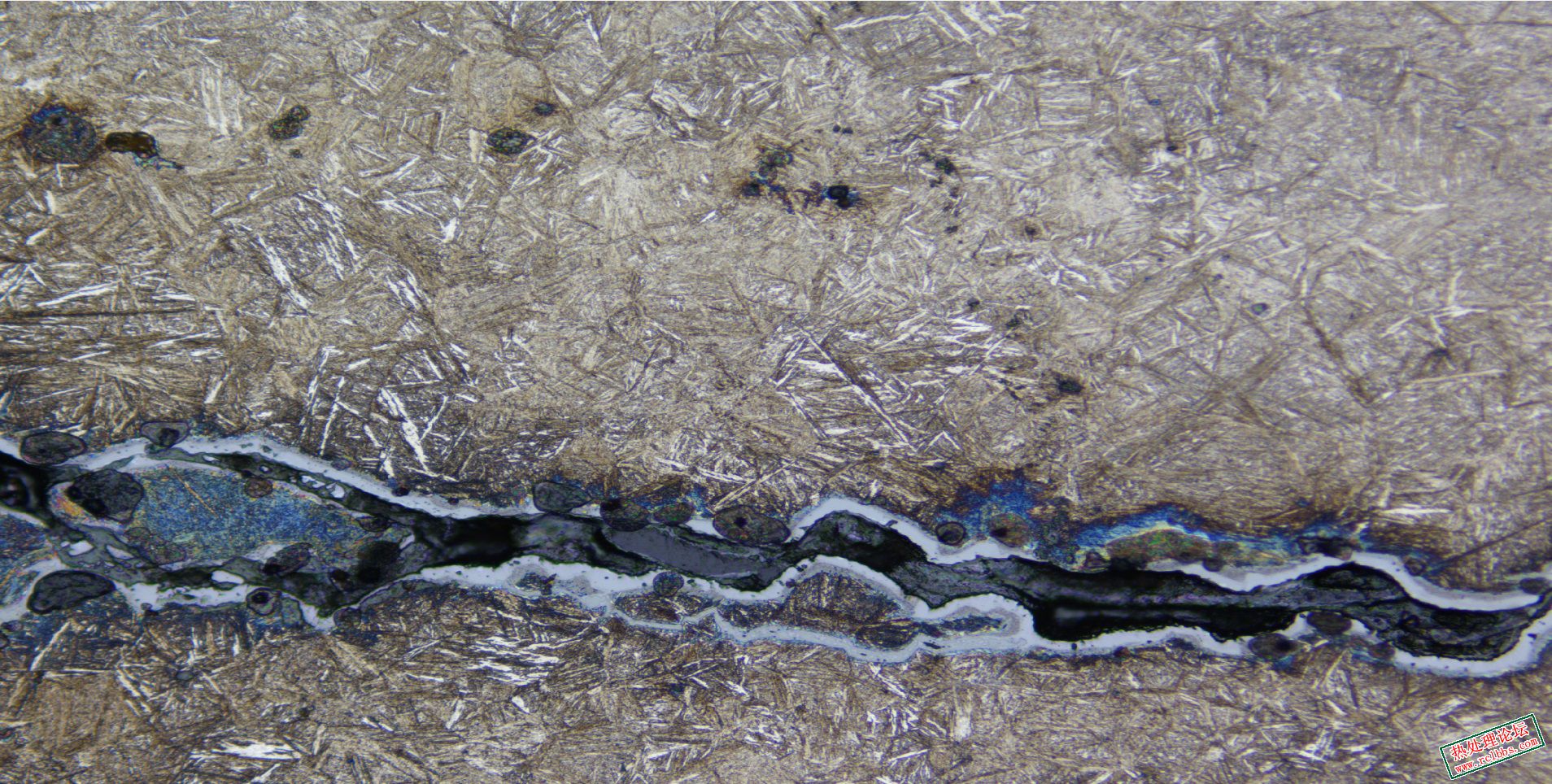

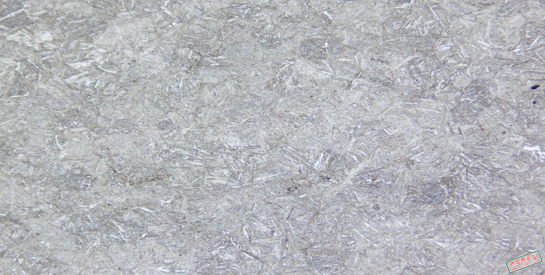

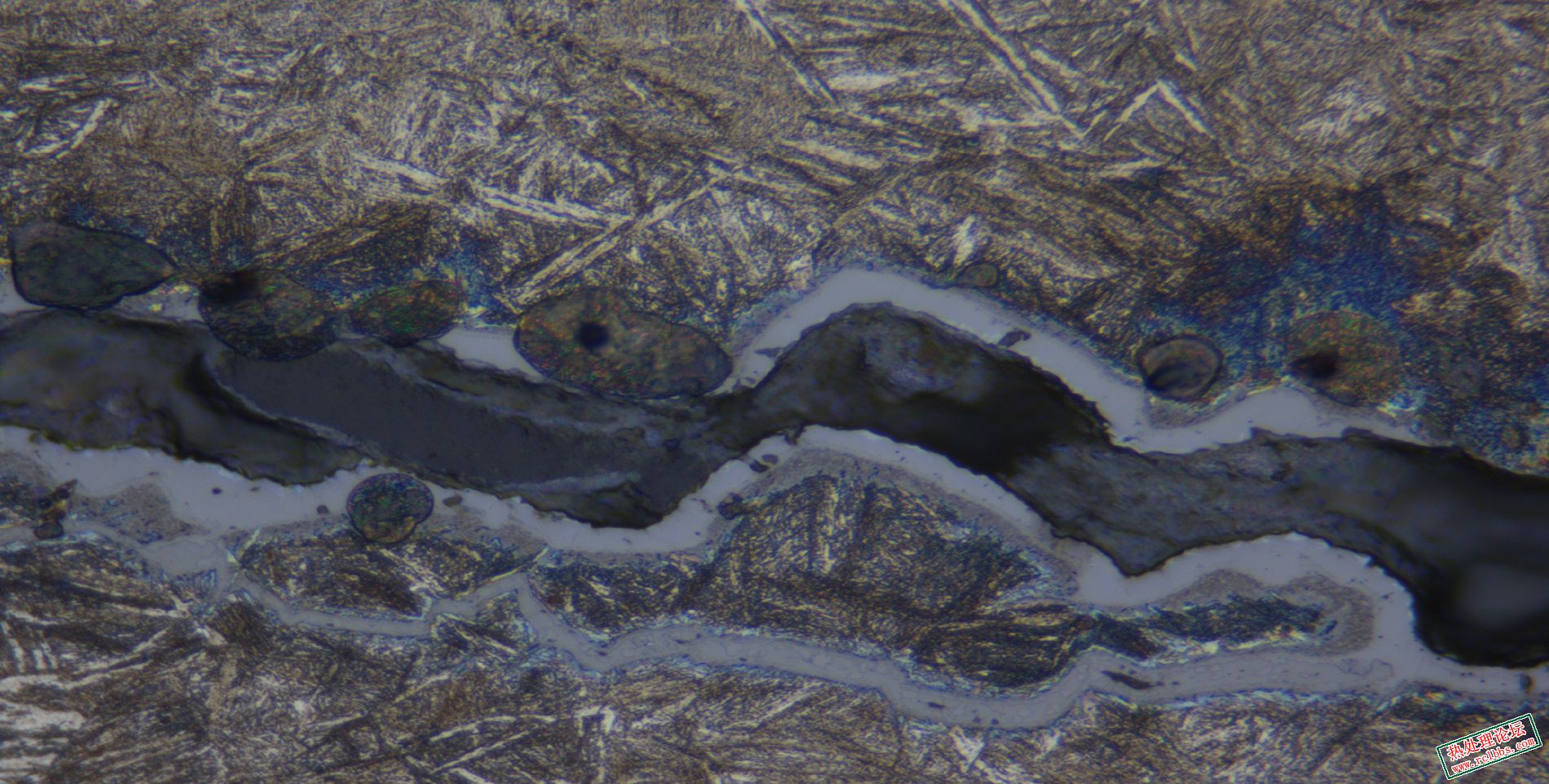

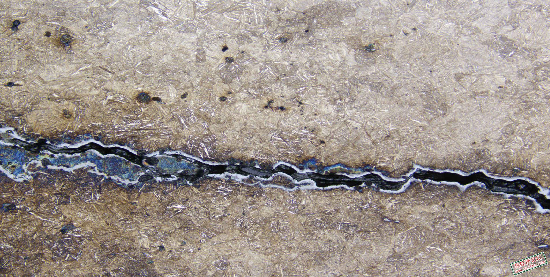

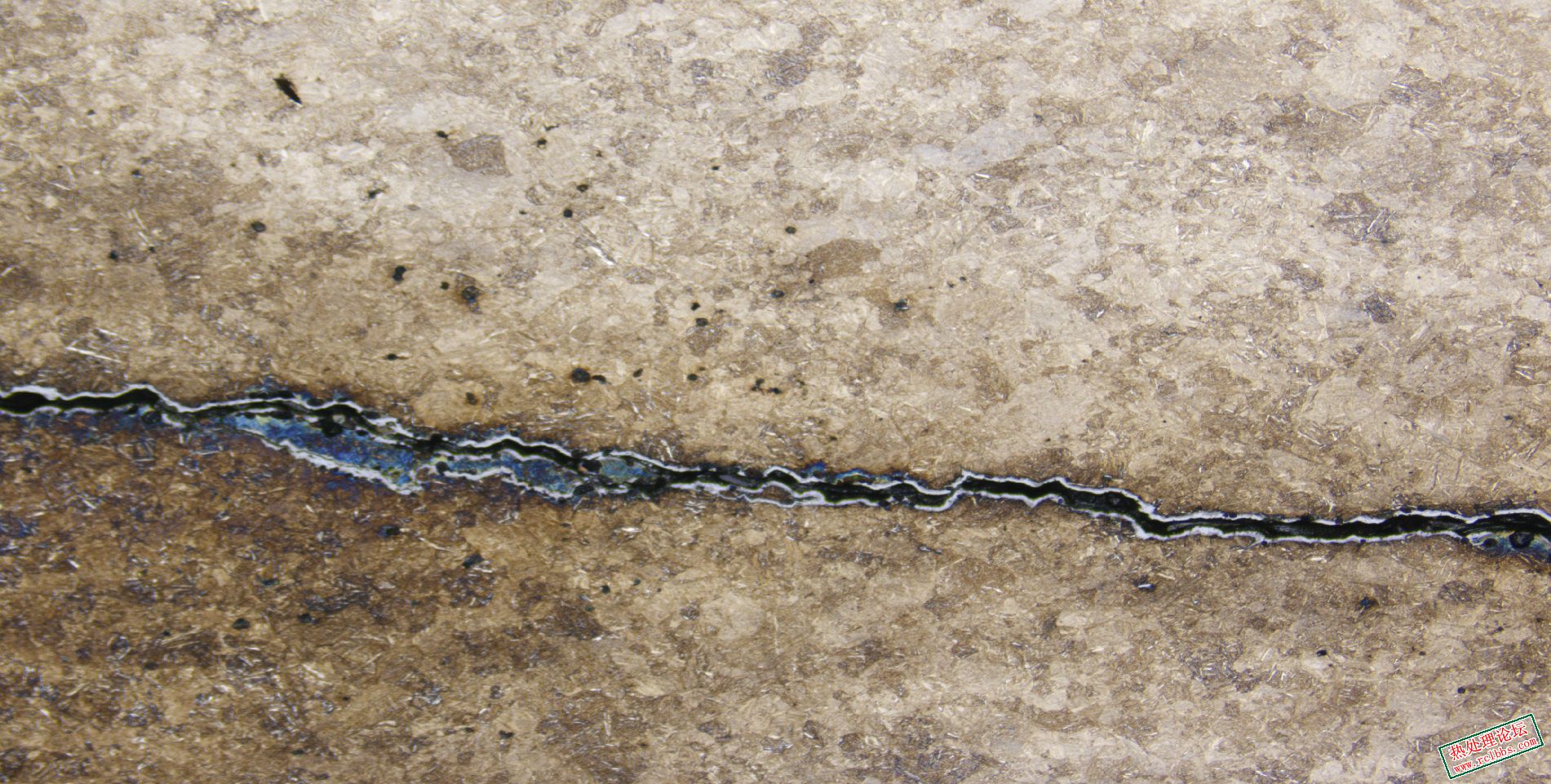

P20模具钢 ,钢板淬火后开裂。四周环裂,经探伤后,裂痕向里延伸20-30公分。淬火温度为890°。冷切是水冷。是否是冷却过快导致的?求助!!!图片是淬火后经过高温回火的组织。马氏体粗大。是否还有其它组织?

淬火开裂,环裂属弧形裂纹,从热处理工艺上去找原因吧,淬火温度偏高,淬水都是淬火开裂的主要原因。

好的, 谢谢大神,不过组织来看也不对,应该是回火索氏体,图片来看是马氏体粗大+贝氏体

P20模具钢 用水淬肯定不行呀得用了淬火剂
签到天数: 770 天
发表于 2024-8-28 09:22:47 | 显示全部楼层
用水淬火没问题,掌握好水、空、水交替冷却的时间,不过用淬火液保险些,浓度在8%以内就可以了。
签到天数: 1267 天
发表于 2024-8-28 09:32:48 | 显示全部楼层
补充说明一下:一、关于“水淬”,并非P20材料就完全不能水淬,所谓“艺高人胆大”,如淬火时控制得好,水淬也不一定都裂,当然前提是工件的形状在可控的状态、原材料的质量起码要过得去等等。
二、关于“组织”,P20钢的淬透性很好,正常情况下,淬火后基本都是M,如果水淬时在冷却过程中,特别在Ms点以上出水空冷,则组织中出现下B也属于正常,对材料性能影响不大,当然尽量不要有上B组织。
签到天数: 62 天
发表于 2024-8-28 13:58:06 | 显示全部楼层
suda 发表于 2024-8-28 09:32
补充说明一下:一、关于“水淬”,并非P20材料就完全不能水淬,所谓“艺高人胆大”,如淬火时控制得好,水 ...
亲生晶粒 4根转子。裂了一根工艺一模一样。原材料过烧+夹杂。以后这种转子我们一律拒收
