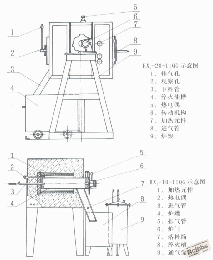

RT,装炉量在100kg左右!
有哪些品牌的炉子质量可靠,欢迎高手指教!!

15KW的淬火炉能装100KG吗?  第一次听说!!!

RX3-15-9的标准中温箱式炉无马弗按说明书才80KG的装炉量,它的炉膛尺寸为650X350X250.......只有用此炉作退火听说装到过200KG.........如果真要装上100KG去淬火,建议选个非标尺寸的炉吧.

楼上各位说的箱式炉集成淬火槽没有?
发表于 2010-7-5 18:36:42 | 显示全部楼层
回复 7# 笑听竹狼
    这种炉型没有不如后落料的方便.
发表于 2010-7-9 18:06:57 | 显示全部楼层
回复 7# 笑听竹狼
    这种炉型是没有集成淬火槽的。

    比较像转炉??
