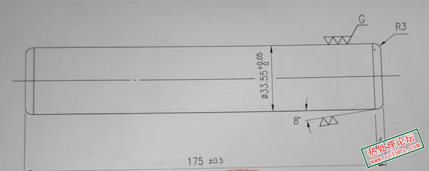

目前有个轴,材料是40MnB
要求表面55-60HRC
芯部硬度22-36HRC
淬硬层5-10mm(45HRC为限)
目前用的感应淬火
经常淬硬层不合格,或者芯部硬度不合格,请问有什么好的办法?

   你这个产品首先要保证调质硬度合格,也就是你说的芯部硬度合格,然后再进行表面淬火,表面淬火这个深度用中频处理。

原始圆钢胚料采用中频淬火,然后用托辊炉160度240分钟回火,芯部硬度,表面硬度,淬硬深度均可满足你的要求,唯一的就是下料时费点你的锯片和刀具

你目前加工工艺是什么?难道不是调质+中频感应淬火?

目前直接是中频+150度回火240分钟

先调质把芯部硬度提上来

我觉得你这个工艺可行。直径太小,长度比较短,整体调质没有意义。

一看就是履带用轴,工艺楼上都说到了,主要看设备和参数调整了,这些楼主没提供,所以不好说
