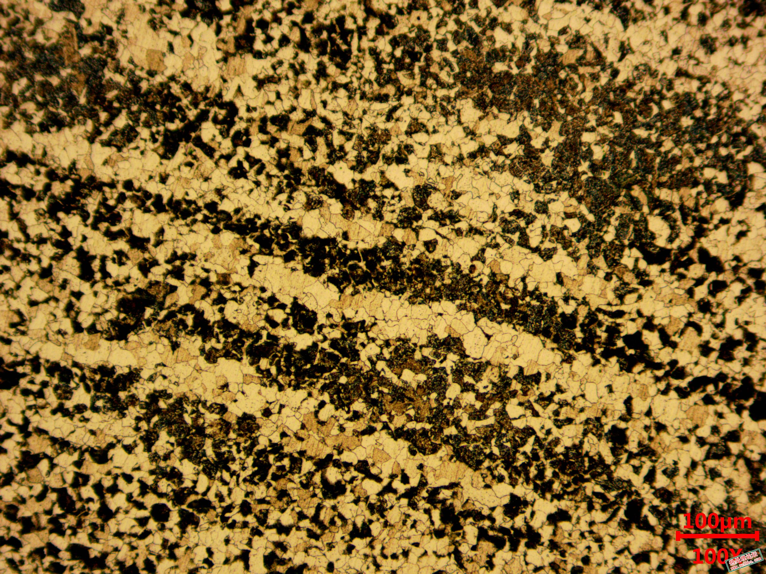

发表于 2024-8-26 09:47:46 | 显示全部楼层 |阅读模式
17CrNiMo6材料   GB/T 34474.1评级能评到几级?
签到天数: 314 天
发表于 2024-8-26 10:11:26 | 显示全部楼层
倍数太高了,带状评级应该按低倍吧。
签到天数: 194 天
 楼主| 发表于 2024-8-26 10:27:26 | 显示全部楼层
崔孟国 发表于 2024-8-26 10:11
倍数太高了,带状评级应该按低倍吧。
????这是100倍  按图谱来的
签到天数: 108 天
发表于 2024-8-26 13:46:55 | 显示全部楼层
符合C系列,略大于2级,但小于3级
签到天数: 194 天
 楼主| 发表于 2024-8-26 14:50:30 | 显示全部楼层
白鹿古船 发表于 2024-8-26 13:46
符合C系列,略大于2级,但小于3级
按照碳含量  应该用B系列把   形貌更像C系列
签到天数: 2258 天
发表于 2024-8-27 09:04:13 | 显示全部楼层
  按照标准只能评2级,有1-2条连续的,其它为断续。条状组织还好。这个材料等温组织基本都这个情况,想好看不太好做,主要还是合金关系,冷快了出现贝氏体。
签到天数: 314 天
发表于 2024-8-27 10:37:20 | 显示全部楼层
请注意关键点,这是低碳合金钢,我看这个带状严重,最低3级。
签到天数: 194 天
 楼主| 发表于 2024-8-27 10:40:30 | 显示全部楼层

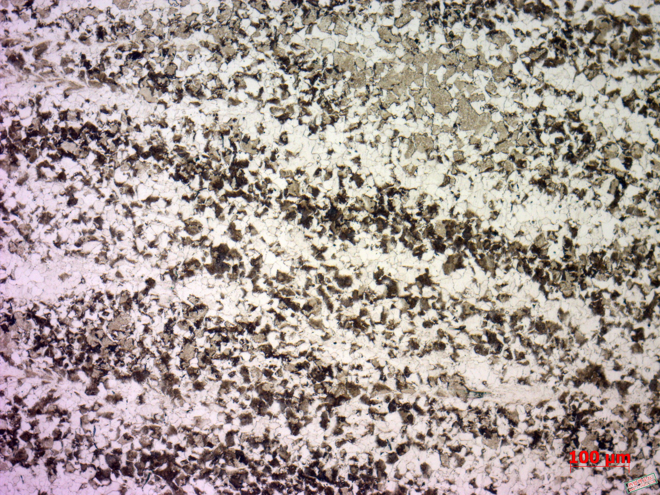

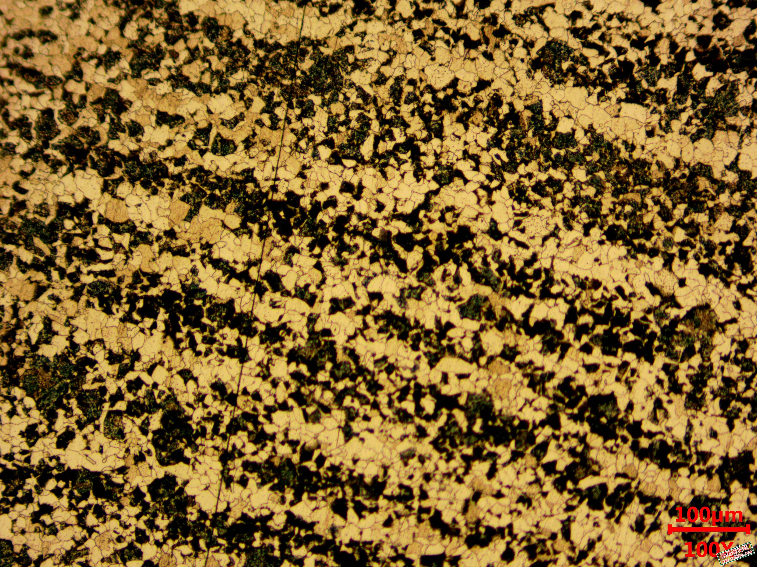

上面的照片供应商报告给的,这两张我用他家试样自己拍的,我看也是略超3级,供应商给的1-2级。
签到天数: 194 天
 楼主| 发表于 2024-8-27 10:47:59 | 显示全部楼层
这个材料渗碳淬火后,零件本体取样形成了比较严重的马氏体和上贝带状,硬度38HRC。φ25随炉试块基体组织是无碳贝氏体+少量马氏体+大块状铁素体,硬度只有30-35HRC,目前已经排除热处理冷却问题了,这材料哪里出问题了还不能完全确定。组织正常的芯部硬度在42-44HRC,以马氏体为主。
签到天数: 125 天
发表于 2024-8-28 21:50:06 来自手机 | 显示全部楼层
看贯穿视场的铁素体带,超过两条之前也是三级了
签到天数: 780 天
发表于 2024-8-30 10:14:51 | 显示全部楼层
倍数太高了,带状评级应该按低倍吧。
你看图片右下角的标尺,是100
签到天数: 280 天
发表于 2024-8-30 16:48:30 | 显示全部楼层
个人感觉3-4级,后续热处理渗碳后加空冷淬火看组织带状是否会改善。感觉有点难度
签到天数: 413 天
发表于 2024-9-2 08:42:00 | 显示全部楼层
2级定义:有1 条~2 条贯穿整个视场的连续的铁索体带. 其四周为断续的铁素体带和第二类组织带。
所以不超过2级。
签到天数: 194 天
 楼主| 发表于 2024-9-2 15:25:32 | 显示全部楼层
我发的这个图  第三方给的3级。
供应商总共提供两个试样,他评1级和2级。
我们评2.5级和3.5级。
