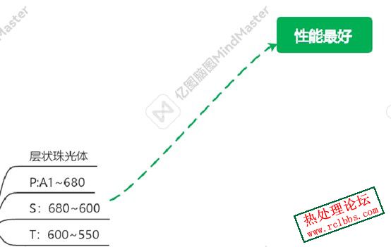

请问,为何是索氏体的性能最好,而不是一般珠光体或托氏体?

发表于 2024-8-28 14:12:46 | 显示全部楼层
楼主搞错了一个前提,从提供的图片看,性能比的是回火组织,而不是过冷奥氏体直接转变的珠光体类组织,从调质的角度考虑,回火索氏体硬度和强度适中,碳化物析出适量,宜于切削加工,因此综合性能较佳。

发表于 2024-8-27 08:24:42 | 显示全部楼层
“性能”平衡强度与韧性吧?硬度不是最高,塑性不是最好,两者都居中。而这些都是由其组织结构决定的。

发表于 2024-8-28 13:18:25 | 显示全部楼层
同问,热处理书上说片间距越小,断裂强度越高,并且塑性也越高。既然这样,为什么不选用片间距比索氏体更小的托氏体呢?

同问,热处理书上说片间距越小,断裂强度越高,并且塑性也越高。既然这样,为什么不选用片间距比索氏体更小 ...
理论是这样,但也要考虑实际冷却速度,和过冷奥氏体的稳定性。

 楼主| 发表于 2024-8-30 22:04:14 | 显示全部楼层
本来是托氏体最好,但托氏体的加工性能特别是切削性能不好。

发表于 2024-8-31 08:25:26 | 显示全部楼层
具体看材料的使用场景,回火索氏体的综合机械性能比较好应用也是很广泛,而托氏体更侧重于低速高载荷的场景
