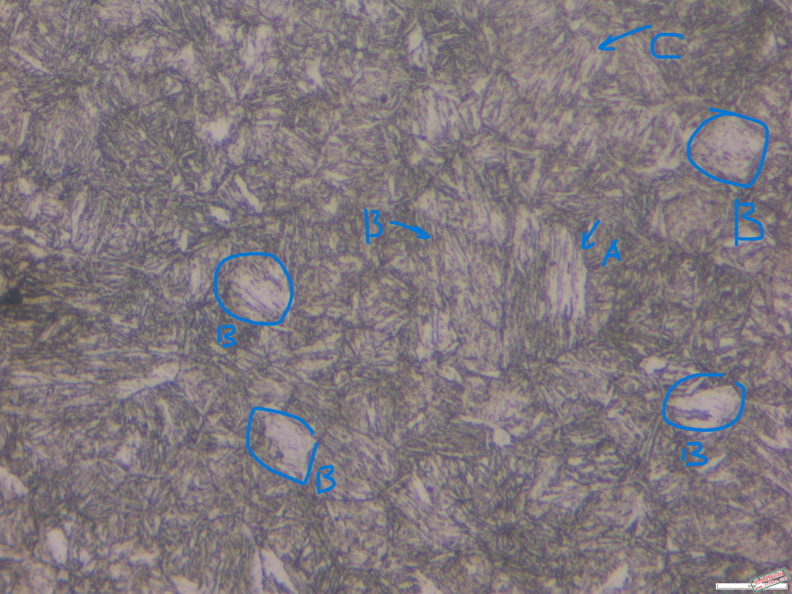

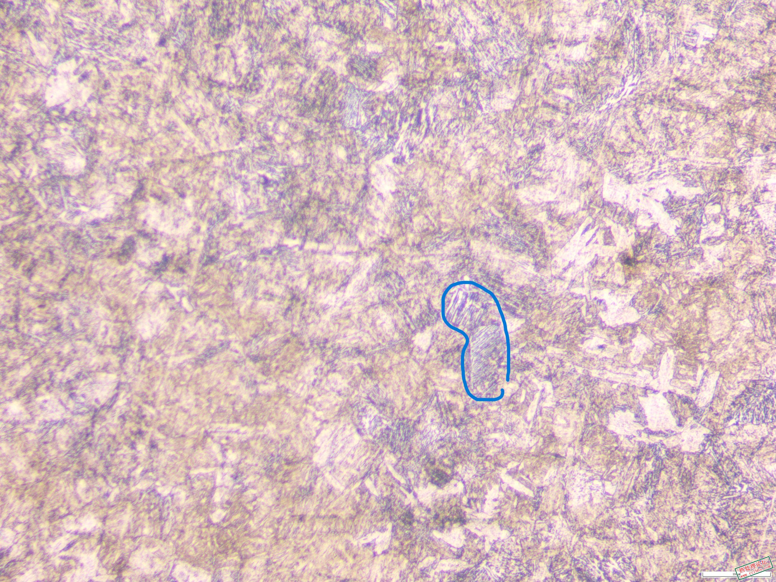

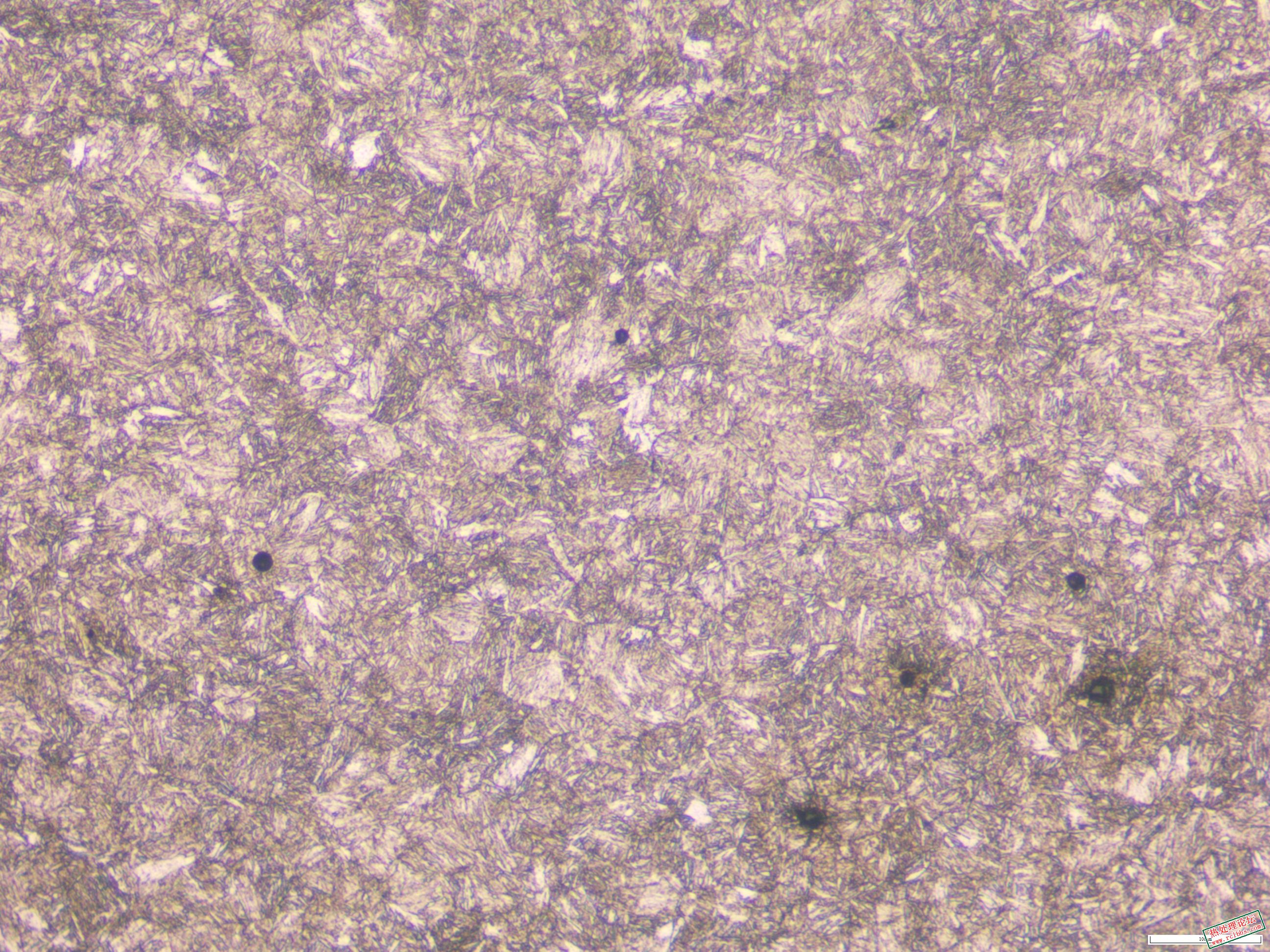

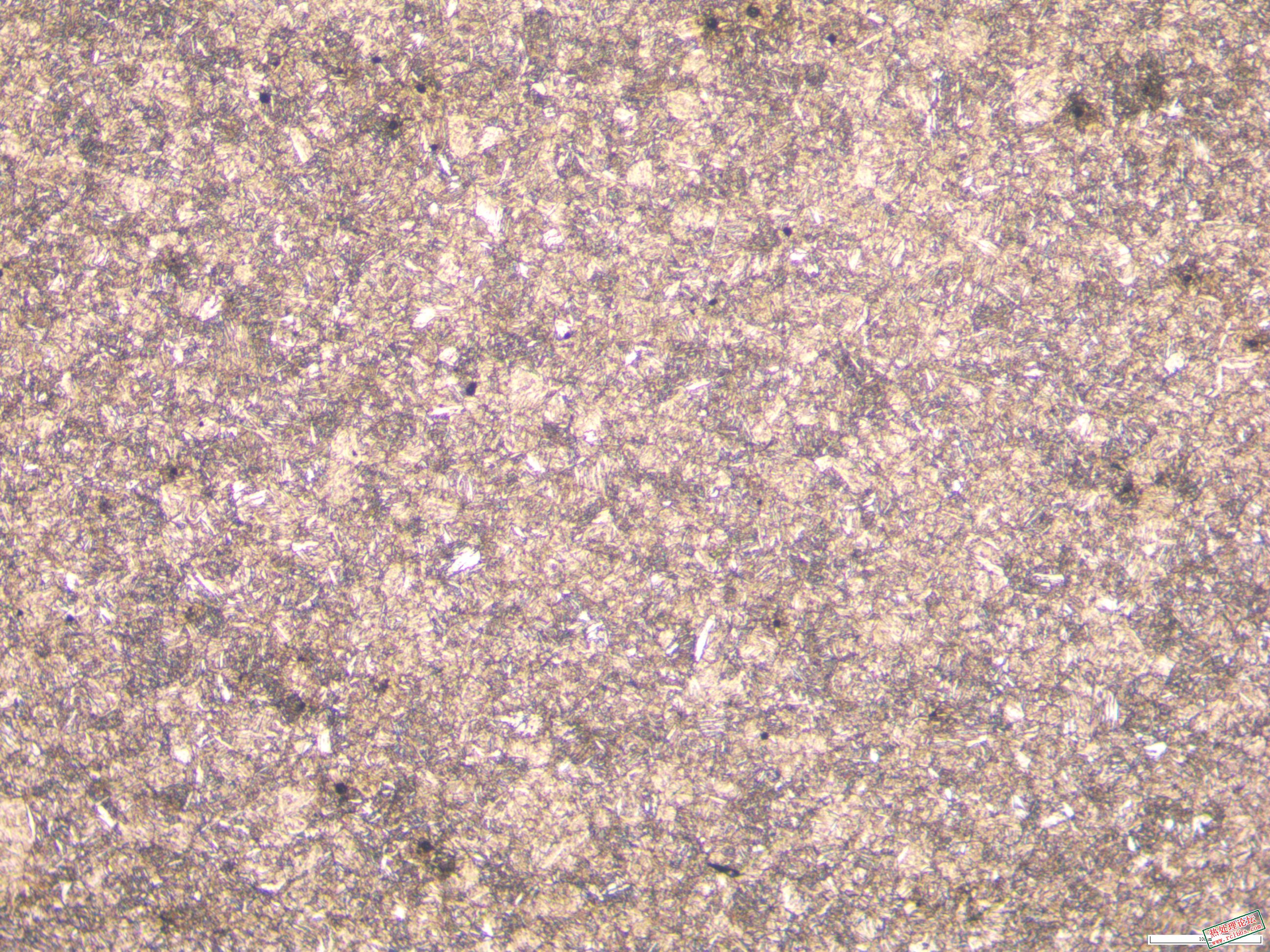

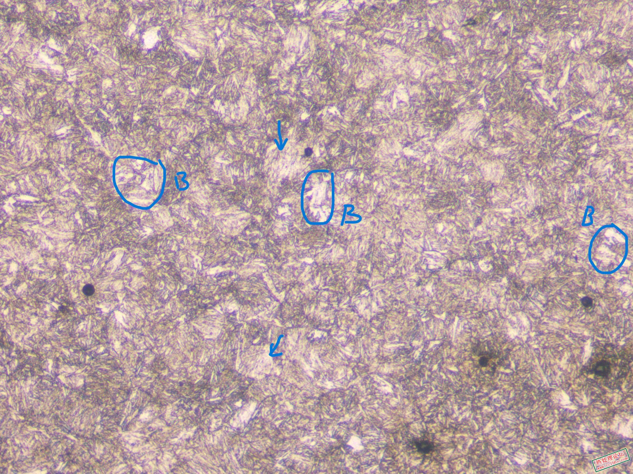

40CrNiMo材料,调质处理 ,冲击性能差(-40℃),各位师傅帮分析一下这是什么组织!
签到天数: 2238 天
发表于 2024-8-28 11:27:58 | 显示全部楼层
  主要为回火索氏体,还有少量的贝氏体,晶粒稍粗一些。
签到天数: 657 天
 楼主| 发表于 2024-8-28 17:21:26 | 显示全部楼层
感谢老师的指导!我还有些拿不准,请老师赐教!圈中是贝氏体,箭头指向的是不是啊,有点蒙圈。

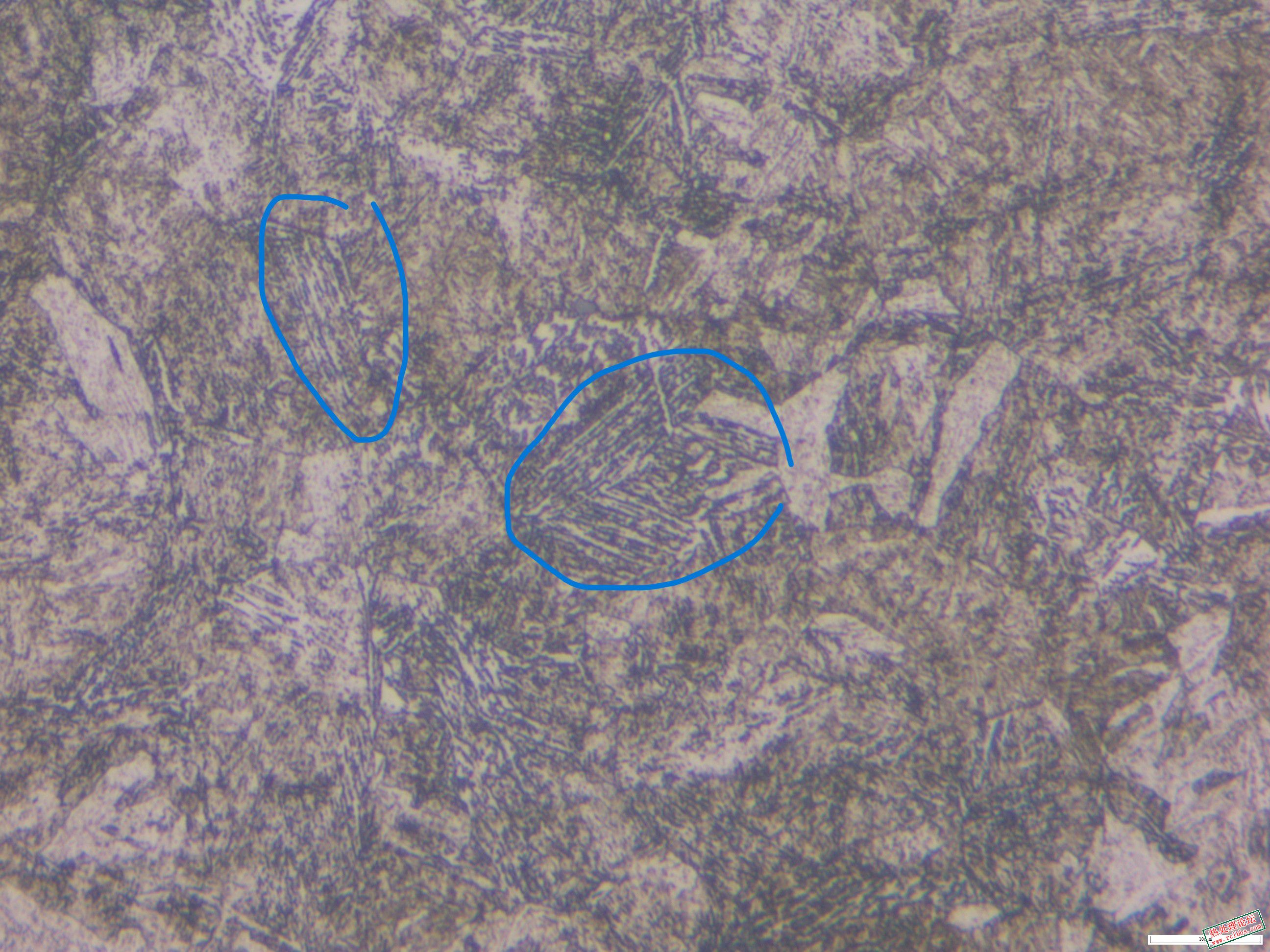

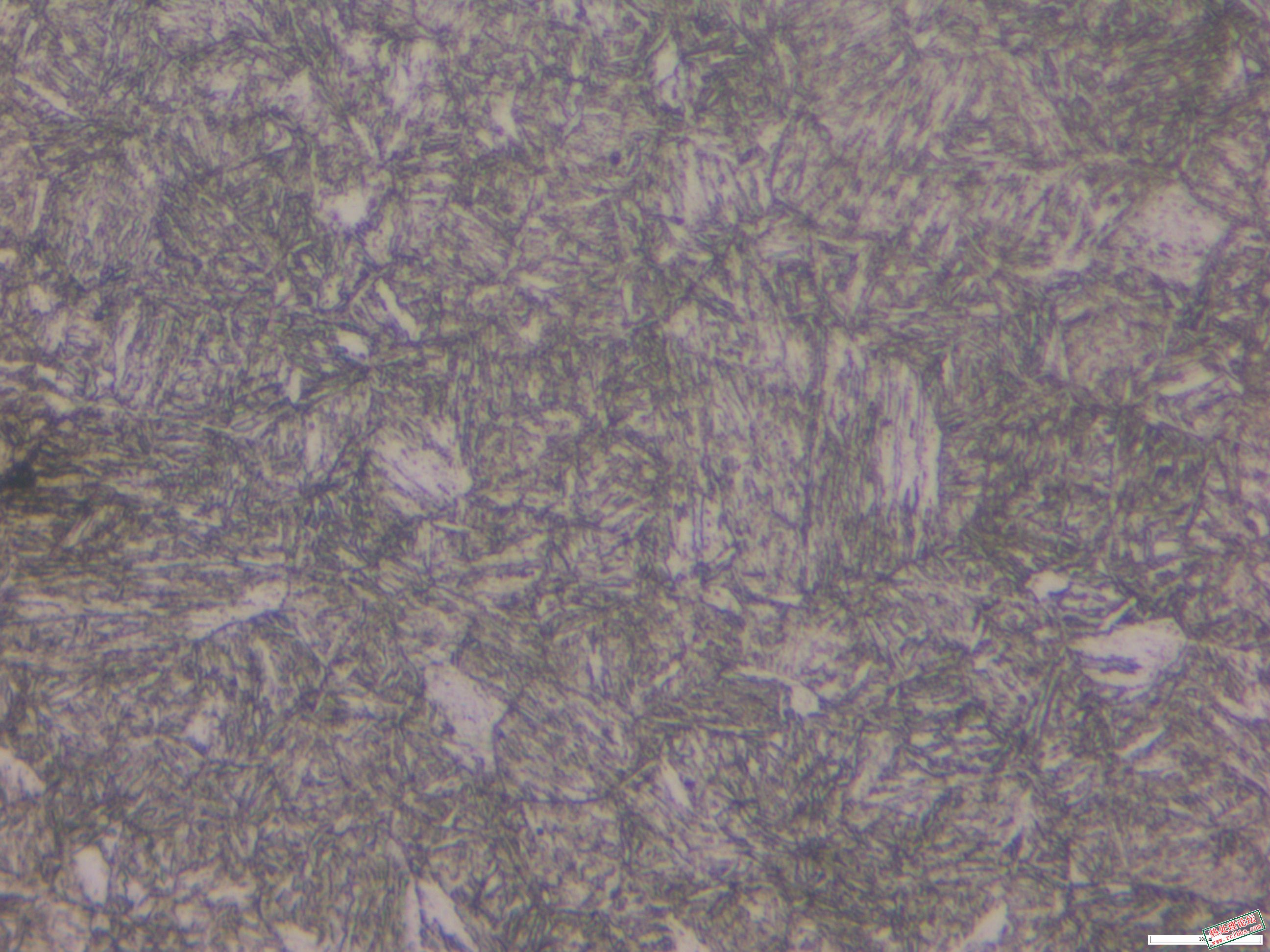

 楼主| 发表于 2024-8-28 17:31:05 | 显示全部楼层
老师,帮看看这两张,是不是羽毛状上贝氏体?
签到天数: 194 天
发表于 2024-8-31 08:15:03 | 显示全部楼层
是上贝   然后你的晶界完全腐蚀出来了,正常金相应该不至于。
签到天数: 971 天
发表于 2024-9-3 08:25:49 | 显示全部楼层
这是什么位置,这材质应该不止这效果,多大的料啊
签到天数: 657 天
 楼主| 发表于 2024-9-4 08:15:51 | 显示全部楼层
40CrNiMo材料,直径大约47mm。我们的淬火油出了问题,最低冷速应该按照标准是不低于103,我们找专业检测油速96.我对金相似是而非,就想知道这出现的是什么组织。请各位老师不吝赐教!
