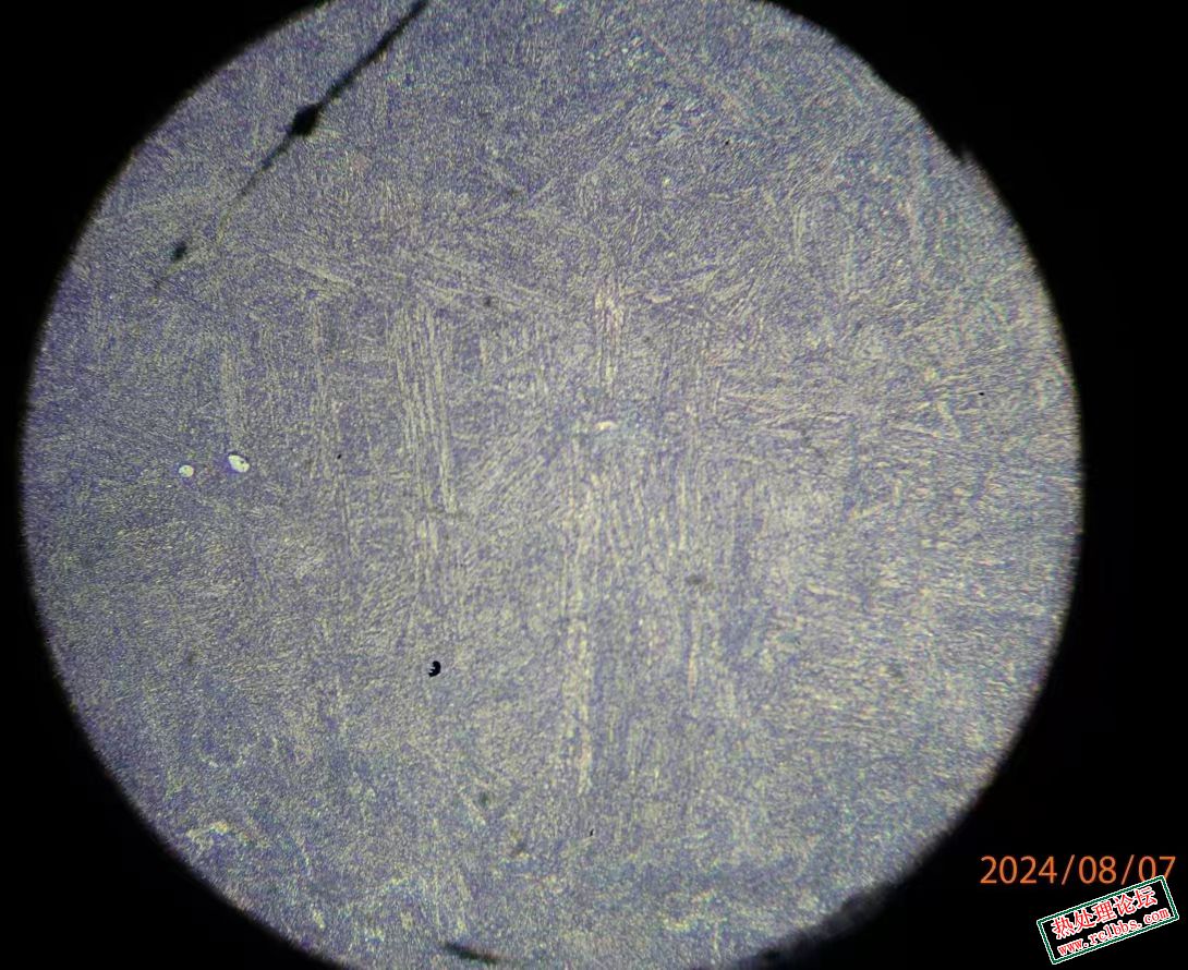

如图所示,客户发来的金相图片,P20合金钢,淬火+590°高温回火后得到的回火索氏体,想请教下。是否还有其他组织,中间区域是否是粗晶表现?按GB/T13320-2007评级的话,是多少级?

2级  但是你这个图中心部分组织异常,原材料遗留粗晶

看着组织很粗大,照片不太清楚,建议发清晰的金相图片

好的,谢谢! 客户也反映说粗晶问题

淬火前做个细化,用快冷介质做淬火,现在很多大型塑料模具都在用这个工艺了
