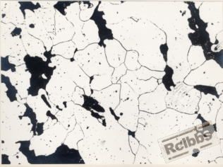

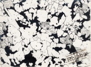

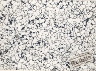

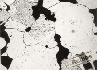

S15C碳素钢的组织 由于热处理工艺不同晶粒依次变大
A.平均晶粒直径17微米
B.平均晶粒直径44微米
C.平均晶粒直径62微米
D.平均晶粒直径144微米
试验片               热处理条件                                        ASTM标准的晶粒度         直径(毫米)
A                     950度保温2小时后炉冷                                            8.9                                        0.017
B                    1000度保温5小时后炉冷                                           6.0                                        0.044
C                    1000度保温5小时后,6.5度/小时的速度冷却                          5.0                                       0.062
D                    1100度保温65小时后,6.5度/小时的速度冷却                         3.3                                      0.144

上面是铁和0.15%的碳的合金,碳素钢S15C的显微镜组织照片。试样用砂纸磨后,再用氧化铝研磨剂抛光研磨得到镜面状态,3%的硝酸酒精腐蚀,金相显微镜的单目反光式照相机拍摄,胶片为小型复印胶片。对我来说,这还是摄影以来第一次做底片显象、暗室里相纸显象的活。还是博士课程第一年,昭和45年的东西了。这是用在调查在晶粒大的情况下,疲劳特性会受到什么样的影响的实验里的。做材料强度试验的话,准备好样品就完成了大部分试验,但是样品的准备比较花费时间。

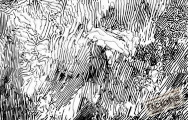

A-D的组织照片,白色的部分是铁素体晶粒,黑色的部分是珠光体晶粒,放大照片如右图所示。白色的部分,含有仅仅0.02%的C,比较软的组织,黑色的部分,是铁和碳的化合物渗碳体Fe3C,具有较好的韧性和强度。软材料的强韧的组织的层状组织叫珠光体组织。A-D的组织照片是呈对应关系的,遗憾的是珠光体的组织有点黑(坏了)。
随着碳含量的增加,珠光体组织也增多,强度提高,延伸率变小。碳含量在0.8%时,所有的组织都变成珠光体组织。这个时钢成为共析钢,强度很好,作为工具等的材料来使用。延伸率大的铁素体和硬、强度高的渗碳体层状结合,构成象复合材料那样的构造。

楼主你上边这个照片很强大了,如此完美的体现了珠光体的细节,很少见了我觉得
