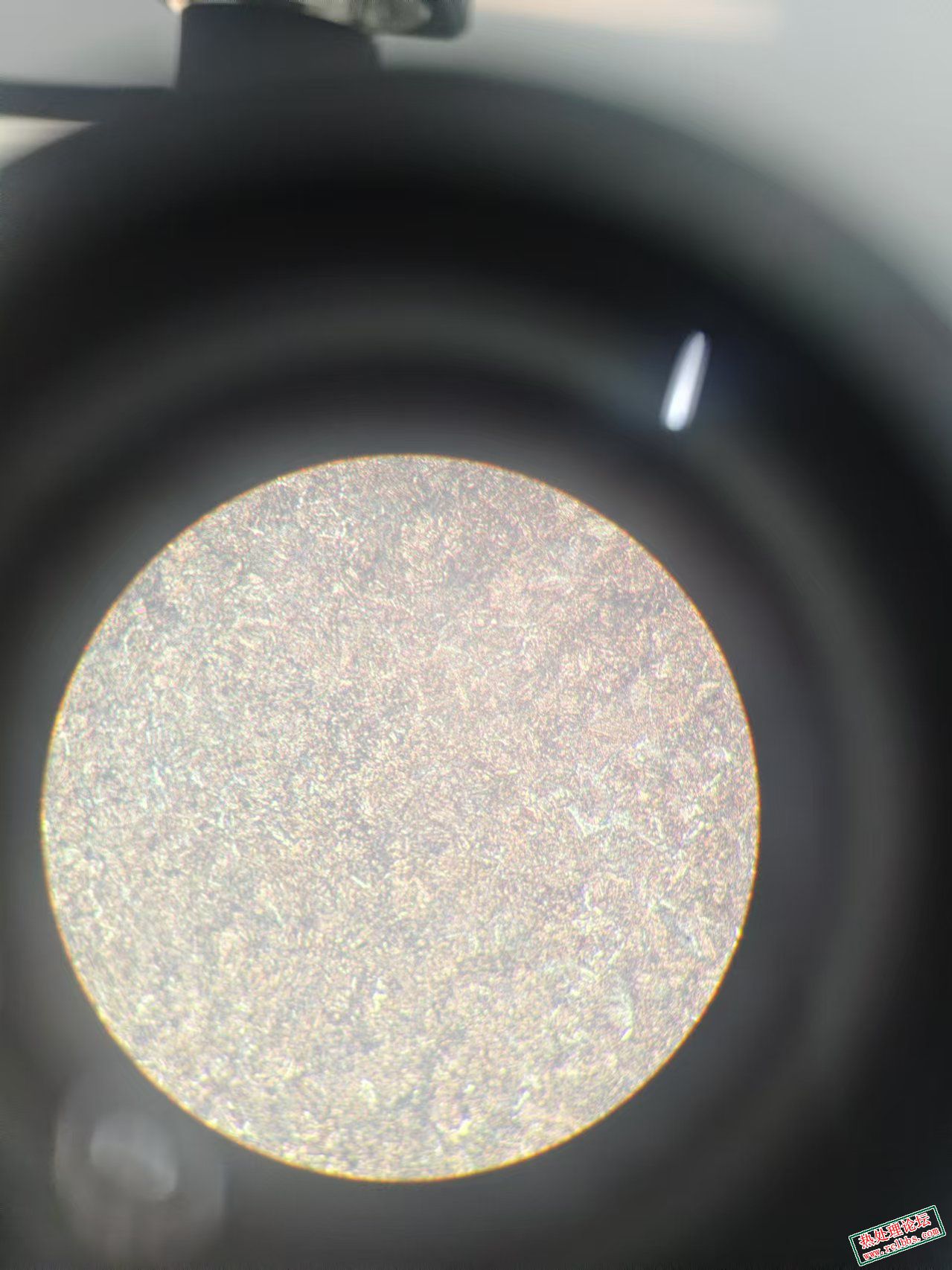

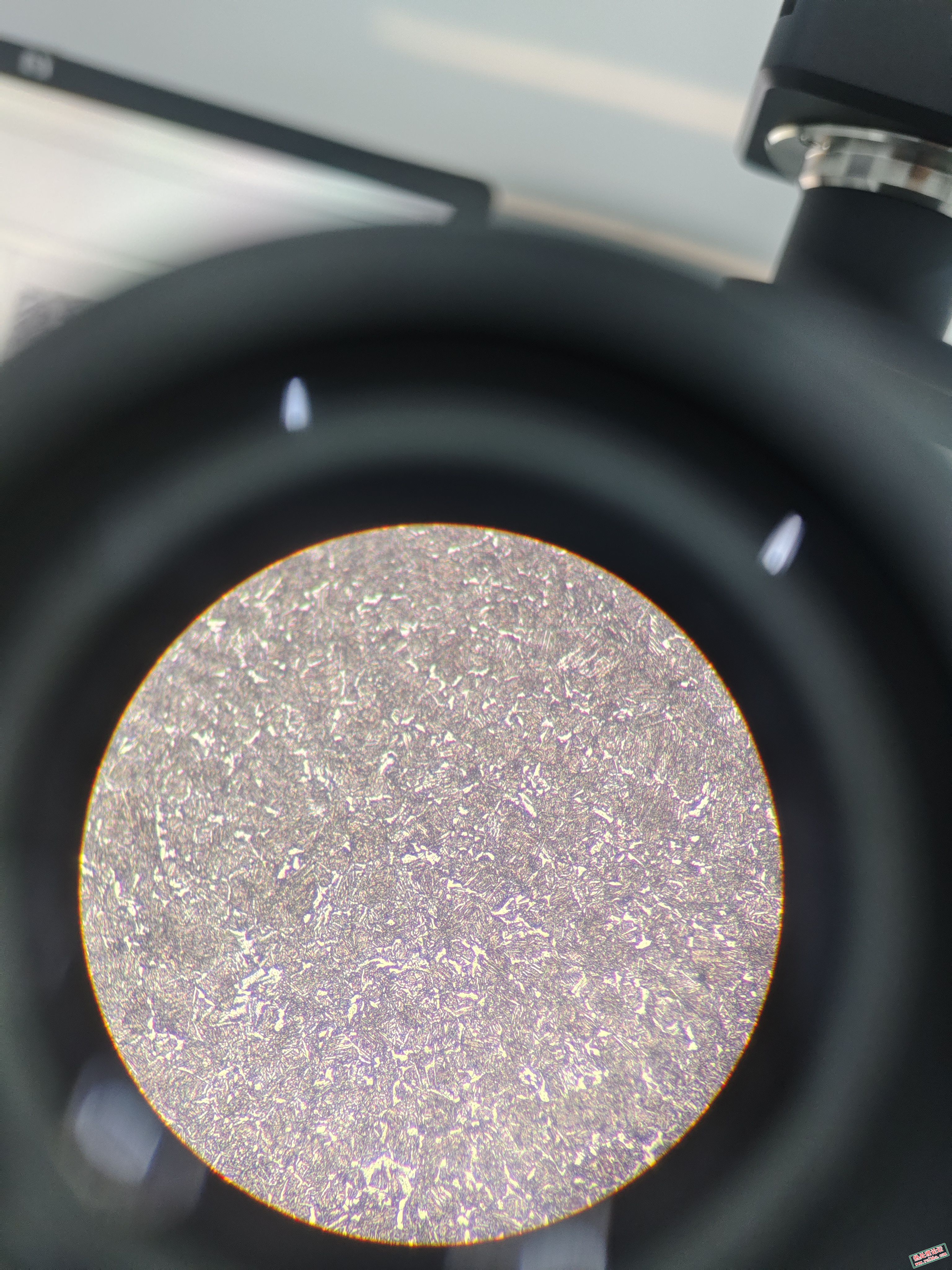

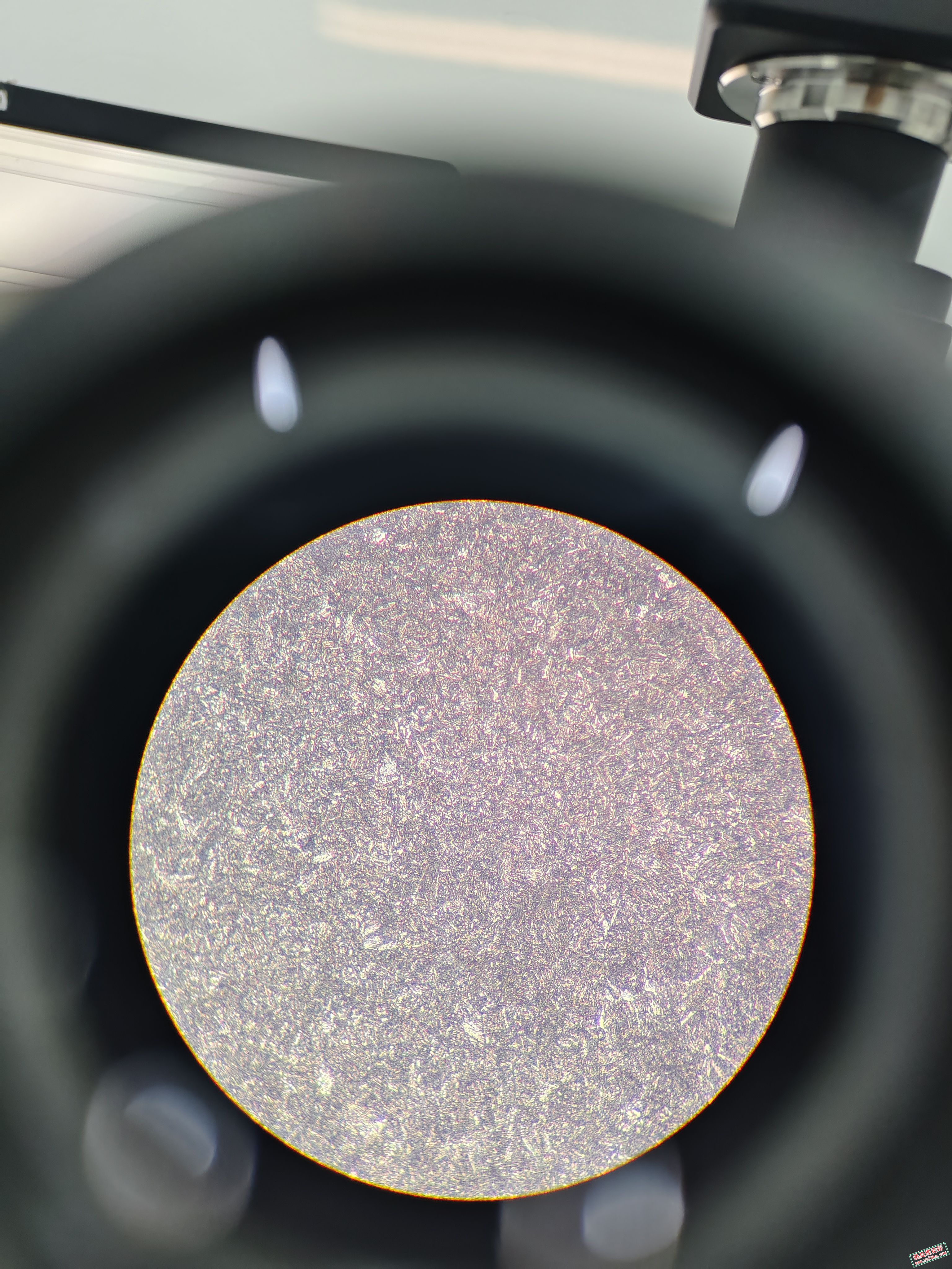

45圆,调质后金相组织等级
500倍
500倍
500倍
500倍
500倍
500倍
签到天数: 1899 天
发表于 2024-8-28 16:36:39 | 显示全部楼层
好到差:1图3图2图,不知道材料截面直径多大,做到第1张效果很好的,毕竟是45#钢,号称“神钢”
签到天数: 17 天
 楼主| 发表于 2024-8-28 17:21:42 来自手机 | 显示全部楼层
我们按照13320-2007评定,第一张3级,后面两张4级
签到天数: 17 天
 楼主| 发表于 2024-8-28 17:23:12 来自手机 | 显示全部楼层
LAKERSHE 发表于 2024-8-28 16:25
4级。。。。。。。。。。。
谢谢谢谢谢谢谢谢谢谢谢谢谢谢((*^^))老师
签到天数: 125 天
发表于 2024-8-28 21:47:53 来自手机 | 显示全部楼层
存在较多的网状铁素体,淬火冷却不足
签到天数: 1000 天
发表于 2024-8-29 08:04:00 | 显示全部楼层
这是多少倍,什么位置,用的什么炉子
签到天数: 637 天
发表于 2024-8-29 08:30:15 | 显示全部楼层
用国标的话第一张1级毫无疑问,2、3张大概3-4级的样子,但是依据ASTM E562定量分析2、3张大概到2-3级
签到天数: 50 天
发表于 2024-8-30 20:47:31 | 显示全部楼层
45圆调的挺好,回火索氏体3级
签到天数: 331 天
发表于 2024-8-31 17:33:28 | 显示全部楼层
找到标准自己比对就行
签到天数: 1408 天
发表于 2024-9-1 10:23:01 | 显示全部楼层
这个不知道尺寸多大,调质金相很一般
签到天数: 292 天
发表于 2024-9-1 19:54:00 | 显示全部楼层
按照GB/T38720看看吧,图谱比13320要清晰一些
签到天数: 673 天
发表于 2024-9-2 13:05:29 | 显示全部楼层
45圆是啥是不是打错字了。45#钢
签到天数: 331 天
发表于 2024-9-3 08:58:45 | 显示全部楼层
45钢淬成这样应该算可以的了
