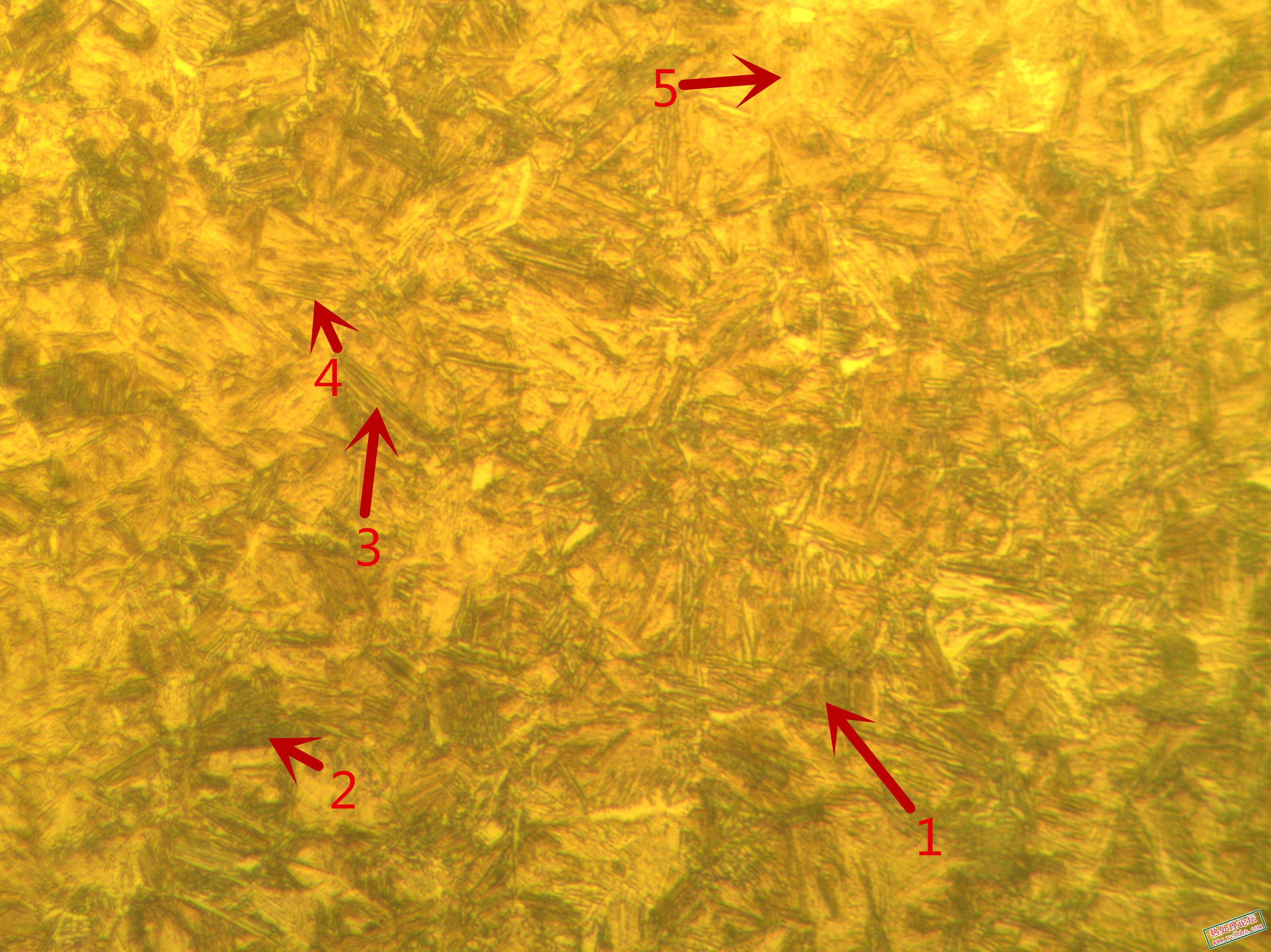

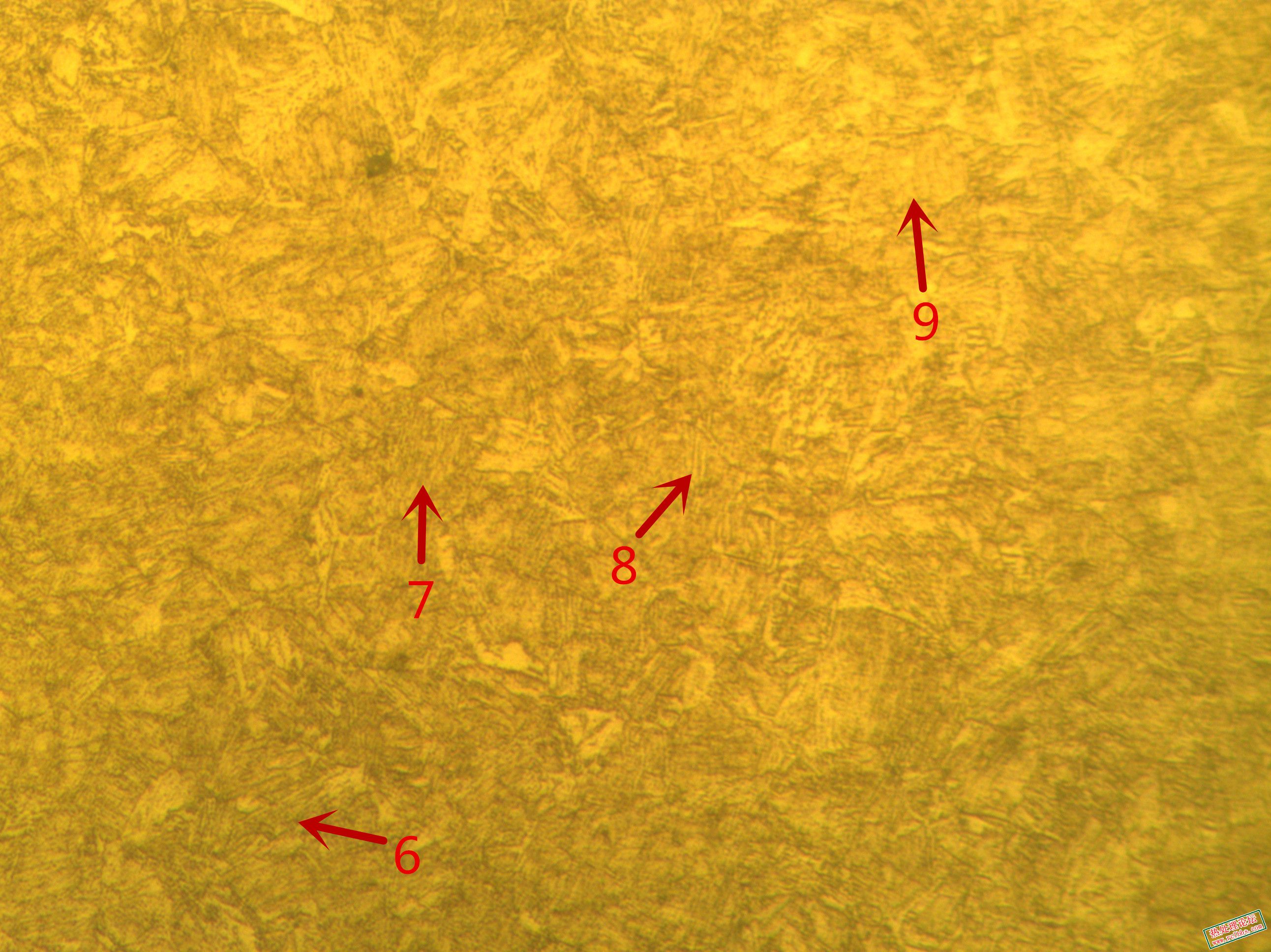

φ30热轧圆钢心部1-5 淬火865℃保温36′6-9回火600℃保温40′什么组织应该怎么解决

淬火组织里面主要是板条马氏体、针状马氏体、上贝氏体、铁素体,因为不知道材料具体什么牌号不太好分析淬火最优组织,但是你的上贝氏体和铁素体是可以尽量减少的,主要在于你的淬火温度与冷却的调整,回火属于组织遗传没什么好说的,主要是回火时间保证就可以了

   就是板条马氏体回火组织+较多量的贝氏体,主要就是这个两种组织,那些针条状铁素体的组织全部都是贝氏体。

600℃回火咋会出现回火马氏体了呢
