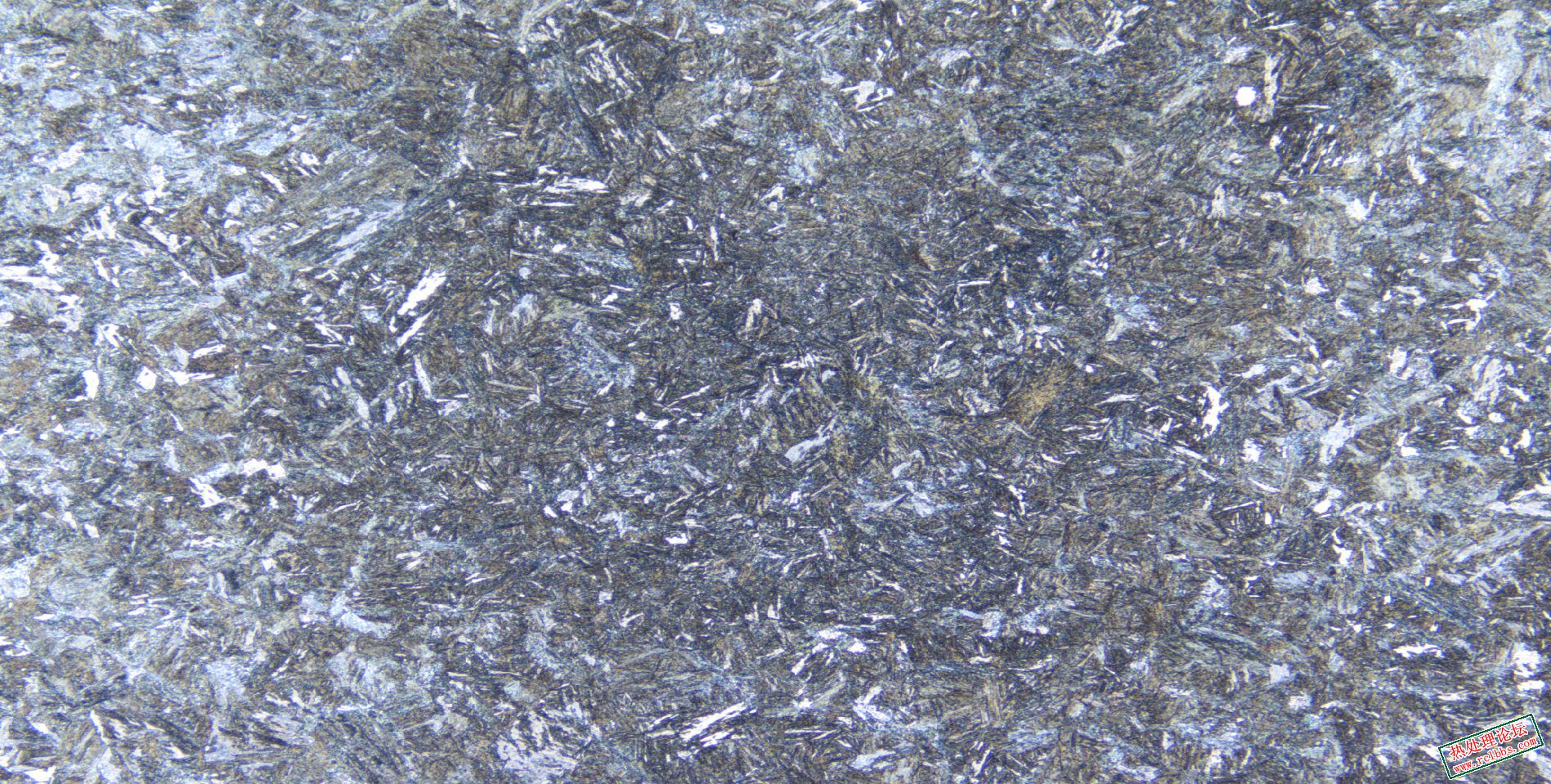

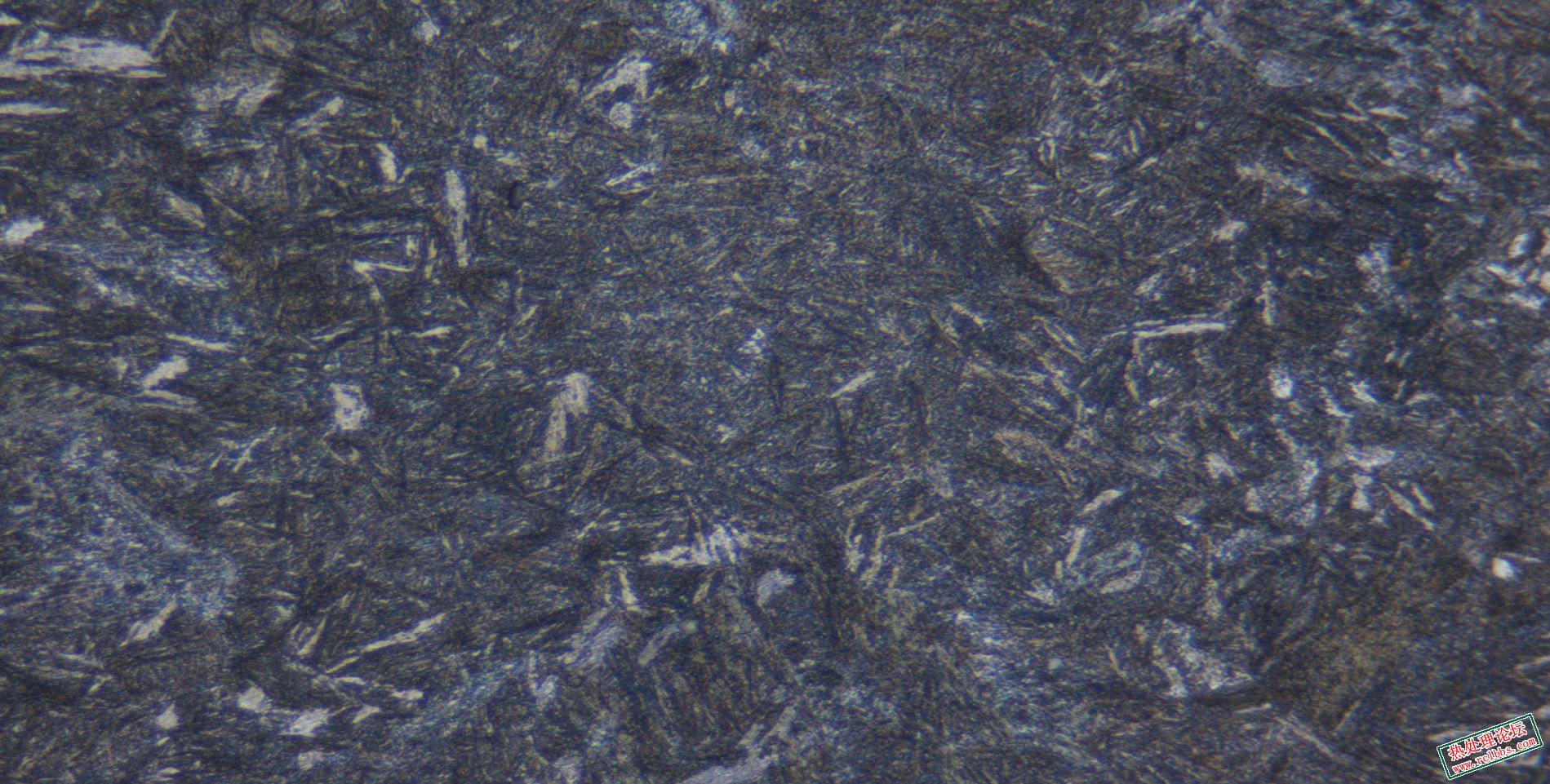

如图所示,P20调质钢,淬火890°+高温回火605°。本人新手。想请教分析下都是什么组织? 正常高温回火后应该是回火索氏体,怎么看着不像呢
签到天数: 2238 天
发表于 2024-9-2 07:38:35 | 显示全部楼层
就是回火索氏体+贝氏体,还保持着原始的组织位向形态,之前粗板条马氏体,现在回火还有类似形态,所以看着有点不一样。另外白区的原始贝氏体区,回火后也有类似形态。所以这种组织你结合着淬火组织看看,就明显了。

好的, 感谢大神的指点,谢谢
