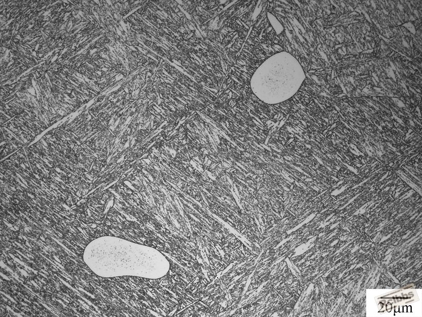

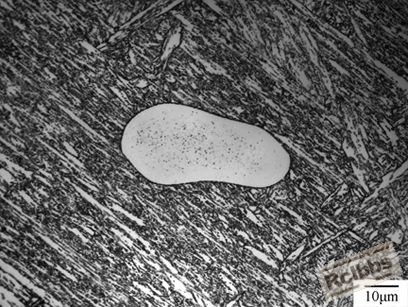

最近做了几组热处理,具体的实验参数是淬火温度:1050、1100、1150°,淬火冷速:空冷、风冷(电风扇吹)、油冷,回火温度:670、700、730°,淬火回火保温时间均为5小时,实验采取正交试验法(),一起做了九组,得到的力学性能结果都在附件中(),屈服强度、抗拉强度、延伸率以及断面收缩率都能达到标准要求,只是硬度和冲击功有些达不到,并且相互之间的差别较大,不知原因是什么。另外,微观组织中海出现了颗粒状的白色组织,疑为delta铁素体( 500-3-P.jpg 1000-3P.jpg ),还没有做进一步的检测,不敢确定,希望高手指点指点。
淬火冷速(空冷、风冷、油冷)的冷却能力依次顺序如何?保温时间是否过长?
很多文献里面都说晶粒大小对综合性能有较大的影响,不知道怎么样才能清晰的完整的显示晶粒,并准确的测量晶粒度?
希望高手指点,先谢谢了。
