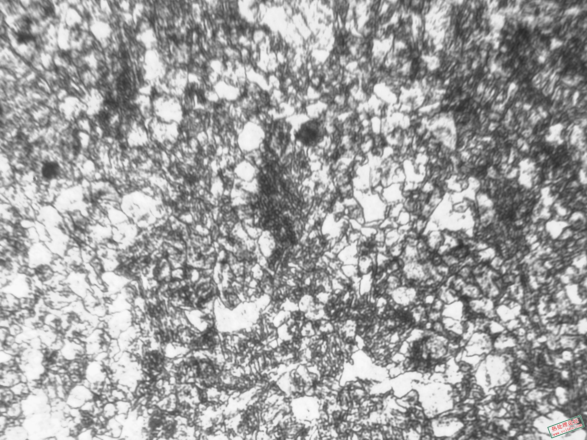

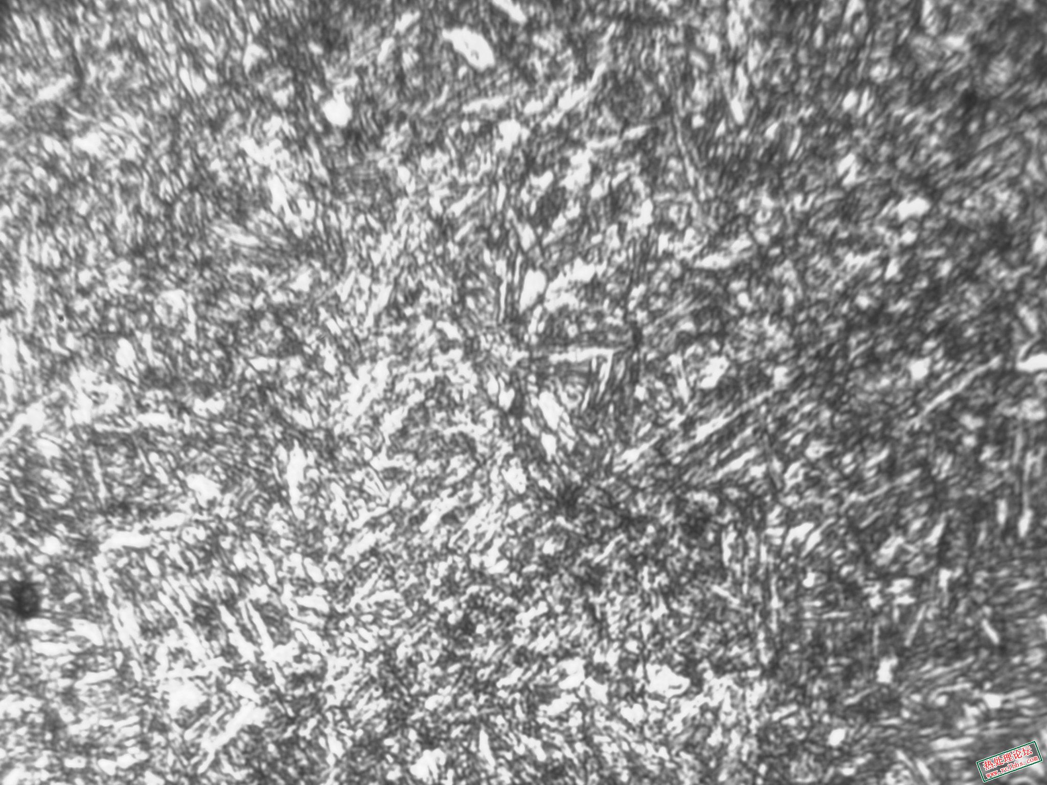

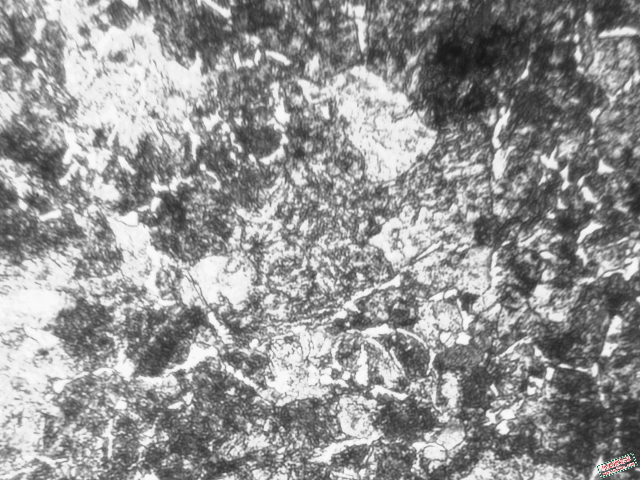

本公司45钢调质产品金相没有合格过,希望大家多多指导
具体产品参数:中频炉加热棒料:1150±25度,制胚,预锻,终锻。
后续一般是产品空冷后,进连续网带炉
840±5度,保温1个半小时,盐水淬火:8%,30度,
回火570,保温50分钟。
金相结果一般情况只能沾到2mm,有时还不到2mm。
客户要求1-4级,公司45钢级别上没有调质能干好的。
希望大家多多指导,谢谢!
外沿
外沿
过淬火层
过淬火层
芯部
芯部

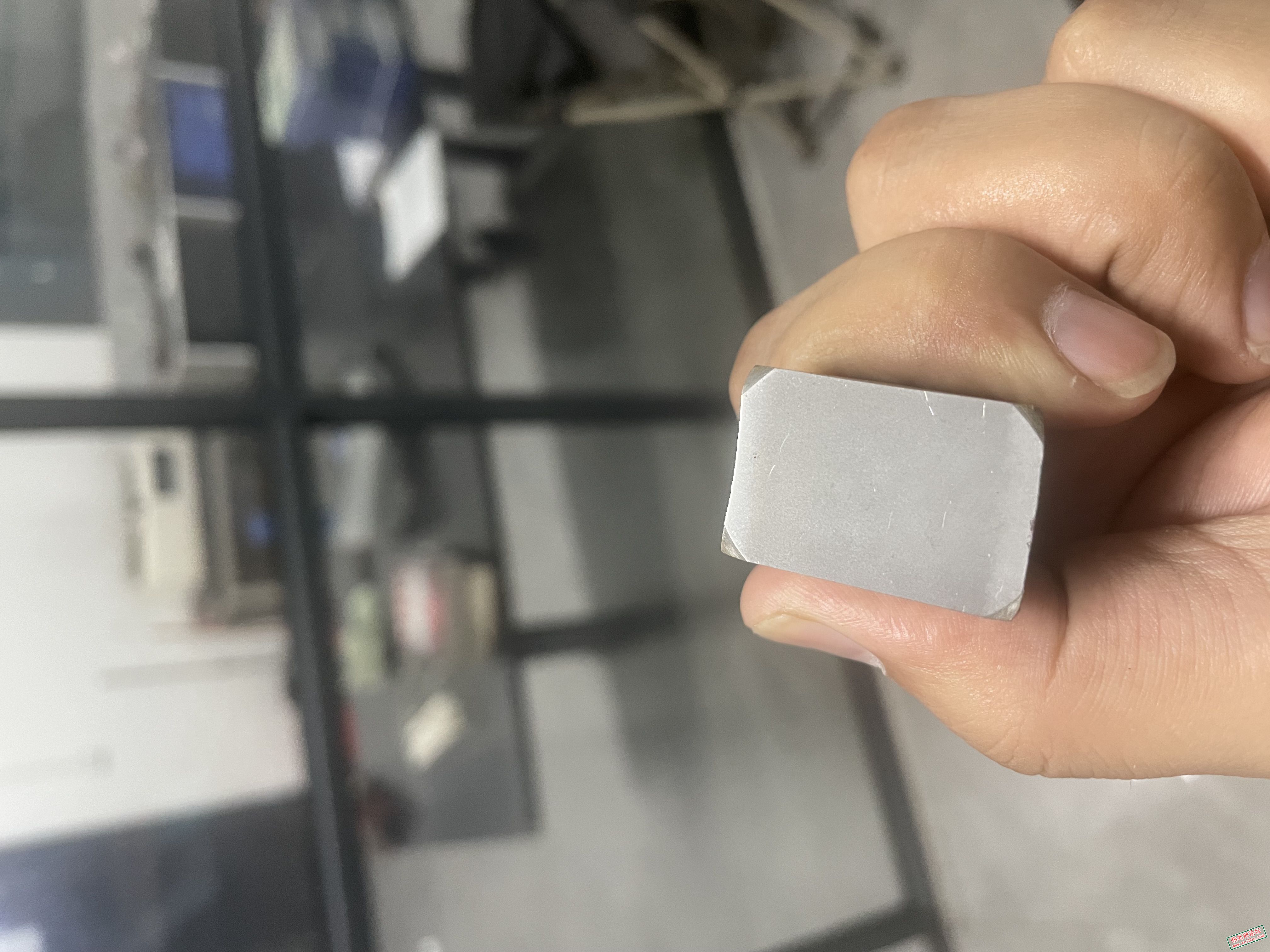

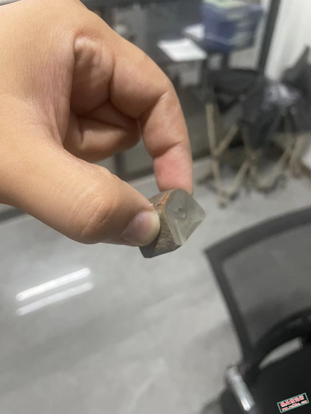

签到天数: 27 天
 楼主| 发表于 2024-9-2 08:50:17 | 显示全部楼层
这是金相样块的图片,请大家多多指导

发表于 2024-9-2 09:13:12 | 显示全部楼层
nh_hnjh@126.com 发表于 2024-9-2 08:50
这是金相样块的图片,请大家多多指导
这是切割下来的一小块,整体零件外观呢,看厚度淬到2mm都不错了,想整体淬透换介质吧

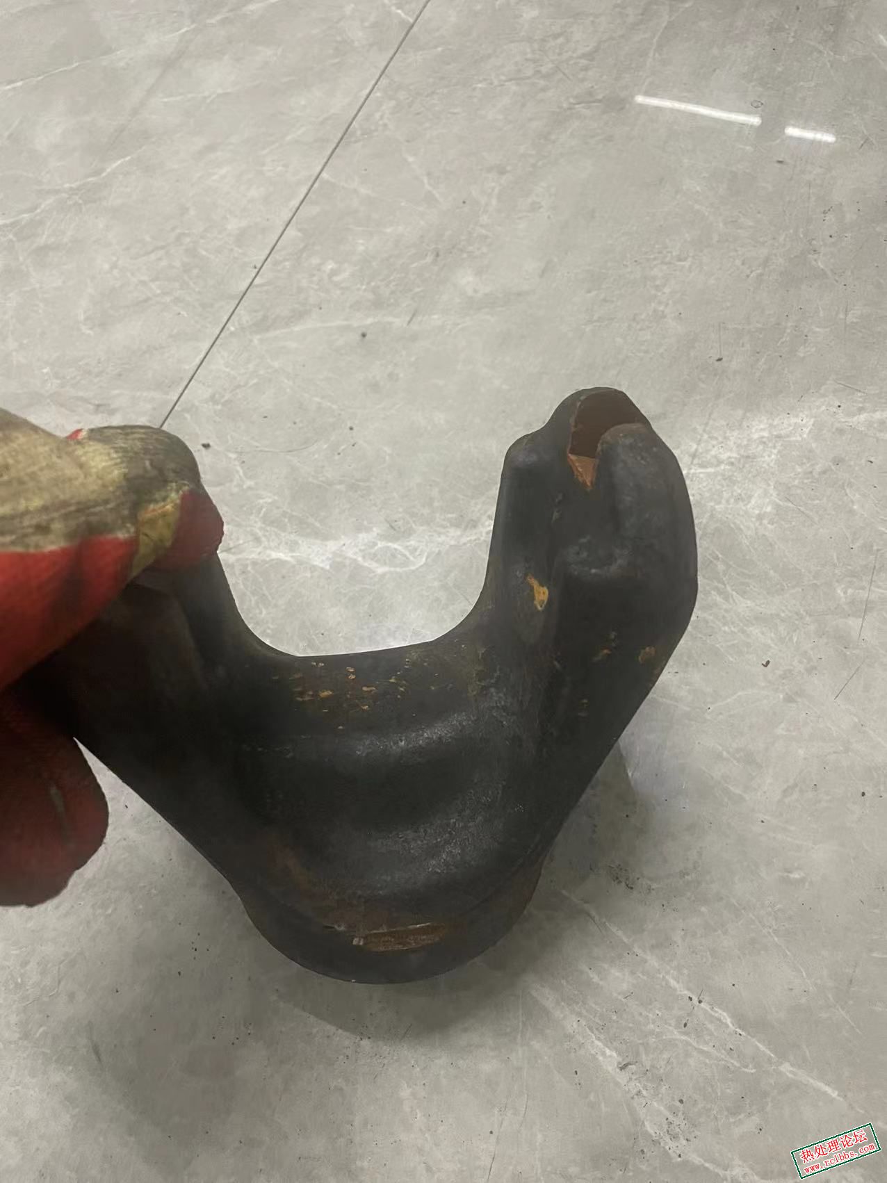

 楼主| 发表于 2024-9-2 09:47:48 | 显示全部楼层
这是产品整体外观,就是个万向节叉
