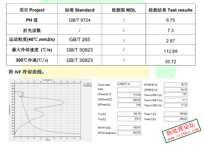

请教一下这样冷速的淬火液适合40Mn2材料么?
关于淬火液冷却曲线有几个疑问:
1、这个图上显示的最大冷速是不是低了些?
2、淬火液的工程师跟我们解释说不止要看最大冷速和V300℃位置的,还要看550℃位置的冷速,有这个说法么?设个位置的冷速要多少合适?
3、冷却曲线都是有双峰的么?
4、从图上看淬火时破膜的时间合理么?
