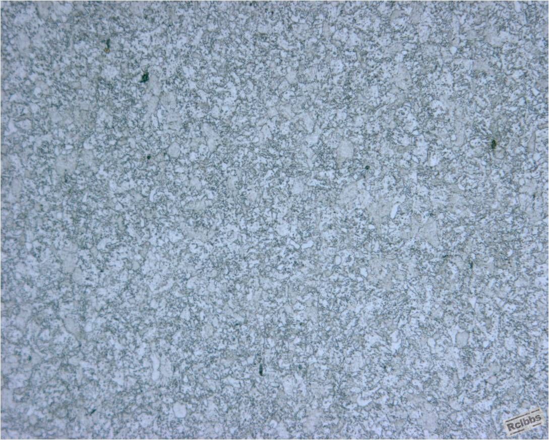

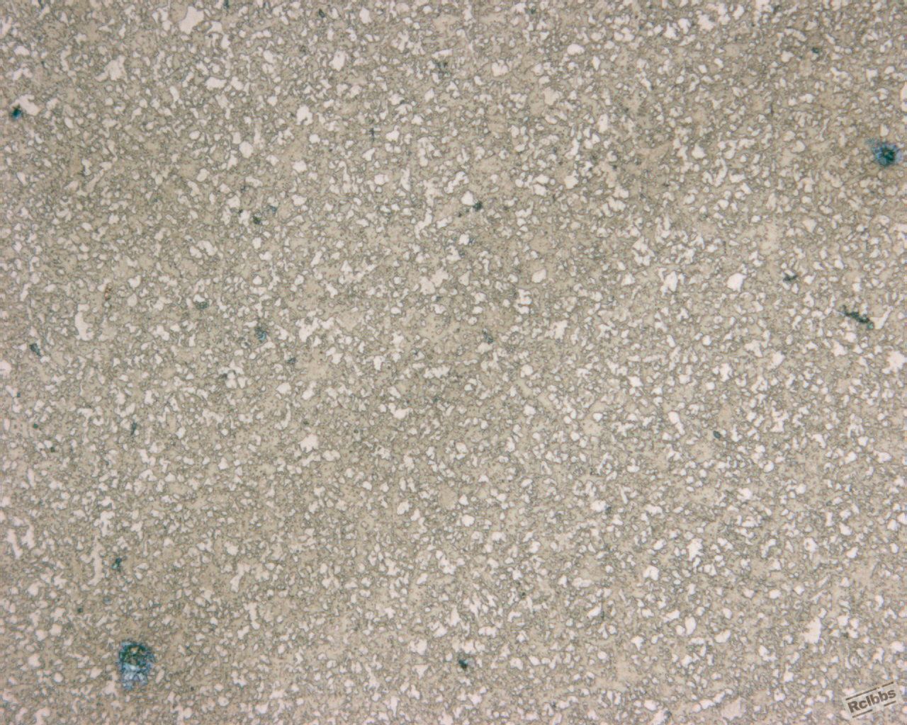

我想查看铁素体晶粒大小,故需要比较好的腐蚀铁素体晶界。
目前,能够腐蚀铁素体晶界的只有硝酸酒精,一般情况下可以看到晶界。但我这个材料,却始终无法显示晶界。
我的材料是含有少量Nb,Cr,Ti,V,Mo的低碳(0.1%C)合金钢,热轧态680℃保温一小时,然后炉冷。
下面是我所得到的几种照片,各位老师帮我看下,感激不尽。
4%硝酸酒精
4%硝酸酒精
4%硝酸酒精+二次染色液
4%硝酸酒精+二次染色液
 楼主| 发表于 2010-7-2 21:06:48 | 显示全部楼层
热轧后,聚氨酯温度680摄氏度保温一小时炉冷。组织应该都转变为铁素体和珠光体,而且这个温度应该不会出现上贝氏体。老师们觉得对不?

发表于 2010-7-3 21:44:50 | 显示全部楼层
你可以把硝酸酒精的浓度配低点,浅腐蚀,试试下!
 楼主| 发表于 2010-7-5 14:08:54 | 显示全部楼层
回复 3# yuyuanlong
    我试了1%浓度的硝酸酒精,在光学显微镜下基本上观察不到晶界,我晚上试试SEM去
发表于 2010-7-5 14:47:33 | 显示全部楼层
配点王水试试吧
 楼主| 发表于 2010-7-5 15:41:56 | 显示全部楼层
回复 5# 阿卡西
    王水腐蚀什么?腐蚀的是什么相?
发表于 2010-7-5 16:27:48 | 显示全部楼层
回复 6# hopetiger
    王水加酒精腐蚀应该能看到合金钢
 楼主| 发表于 2010-7-5 20:16:21 | 显示全部楼层
回复 7# 阿卡西
    合金钢的什么?是不同相还是晶界?谢谢
发表于 2010-7-8 20:24:52 | 显示全部楼层
可用苦味酸酒精溶液试一下.
