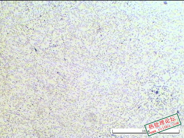

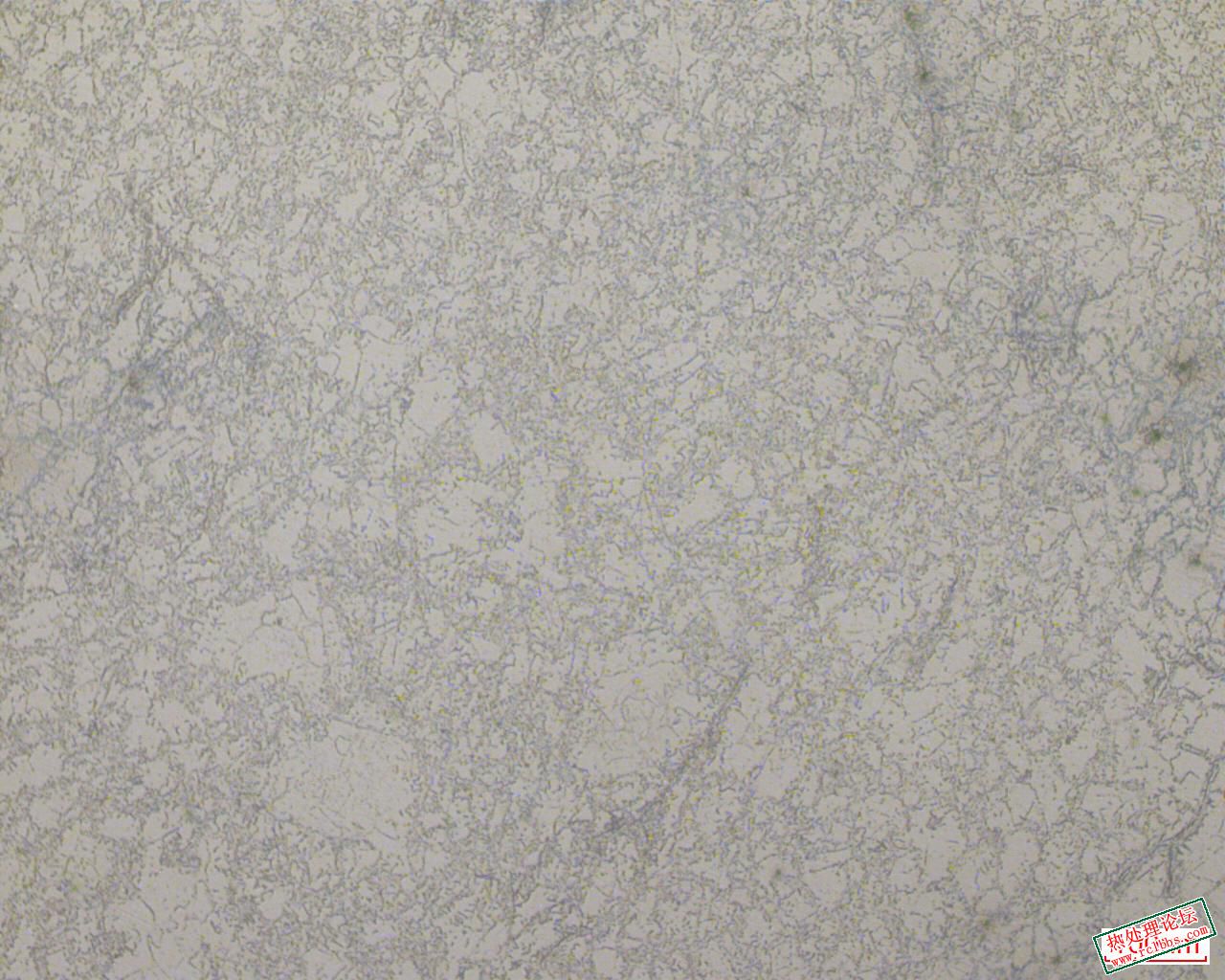

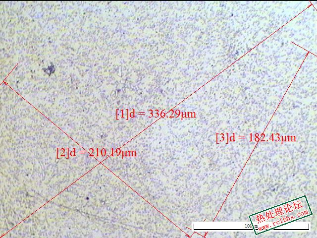

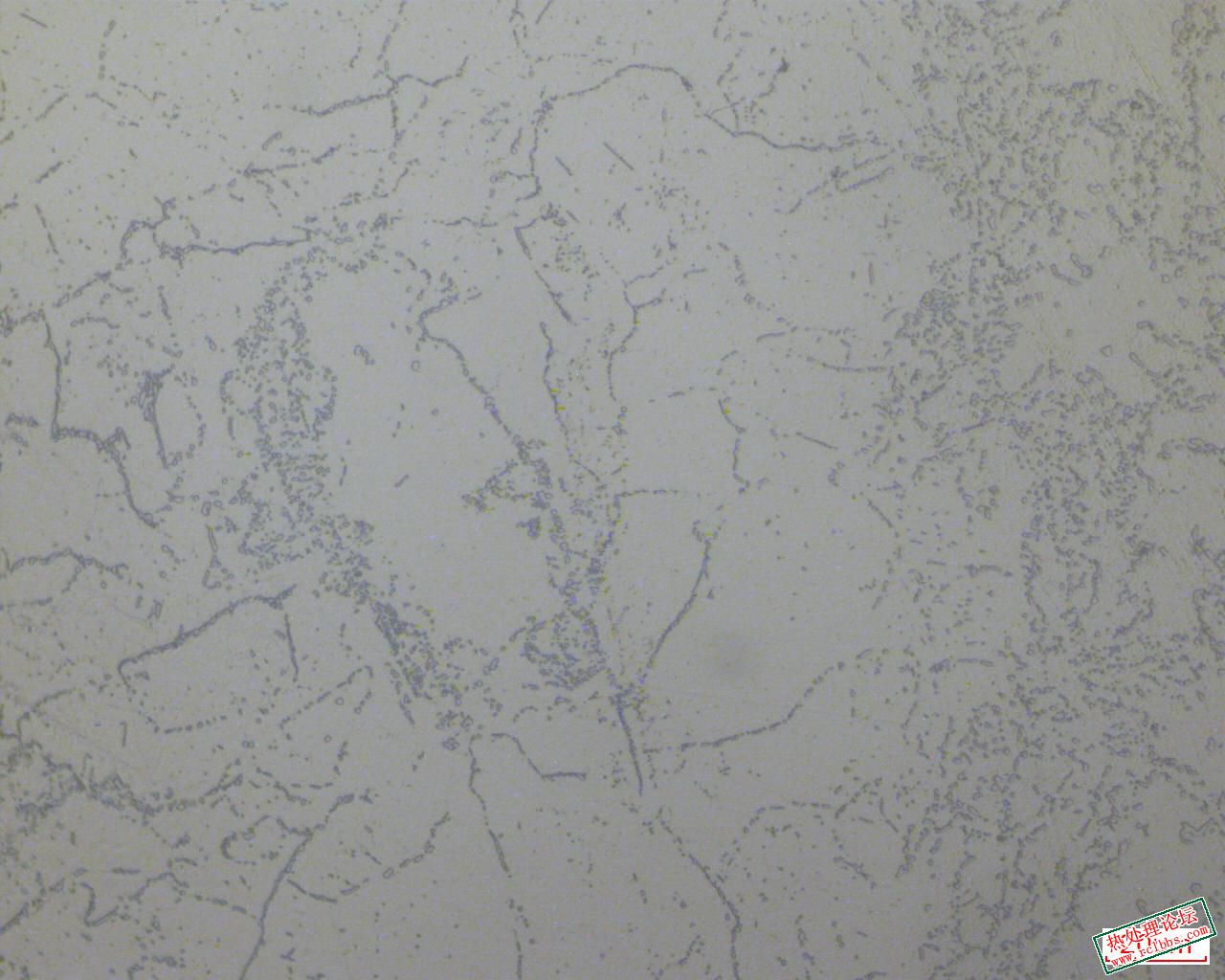

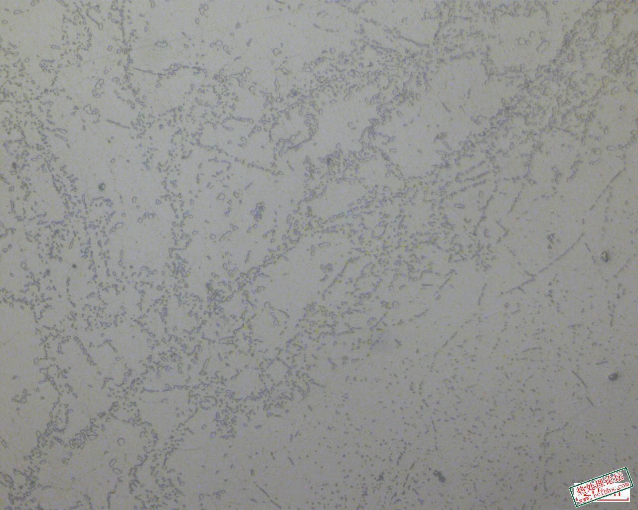

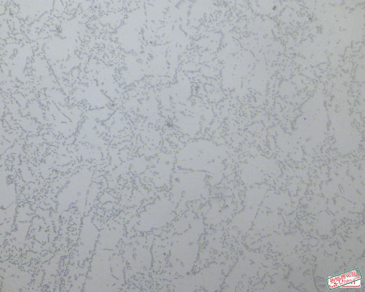

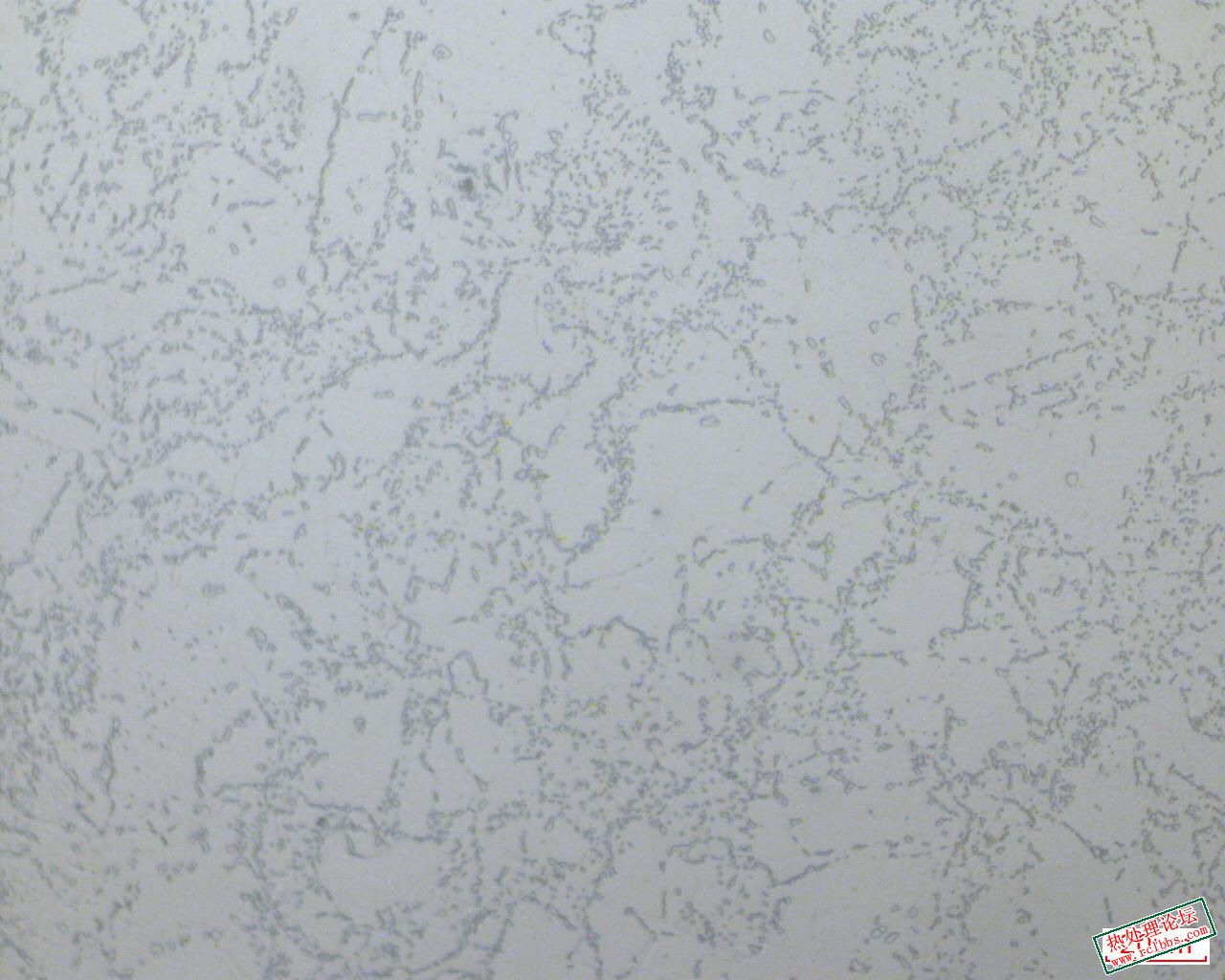

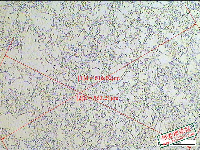

1号。以下六张图为锻件厂2cr13来料图
问题1:左下角没没碳化物是什么原因。

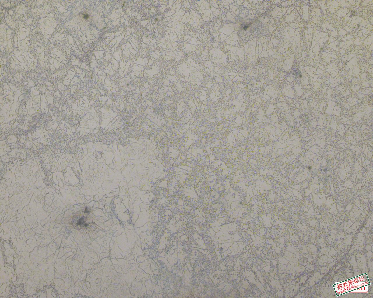

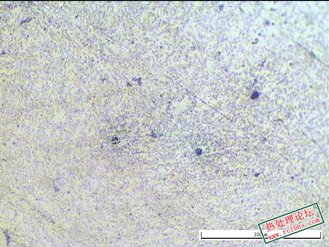

2号。以下为880炉冷4h退货后组织有什么问题

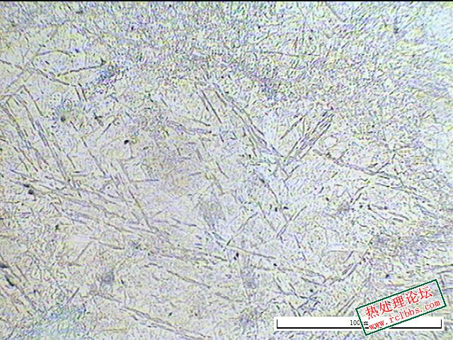

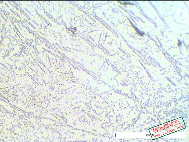

3号。815空冷组织(有点恐怖)长条尖针状是什么,怎么形成

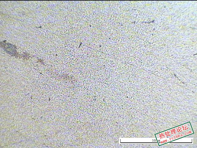

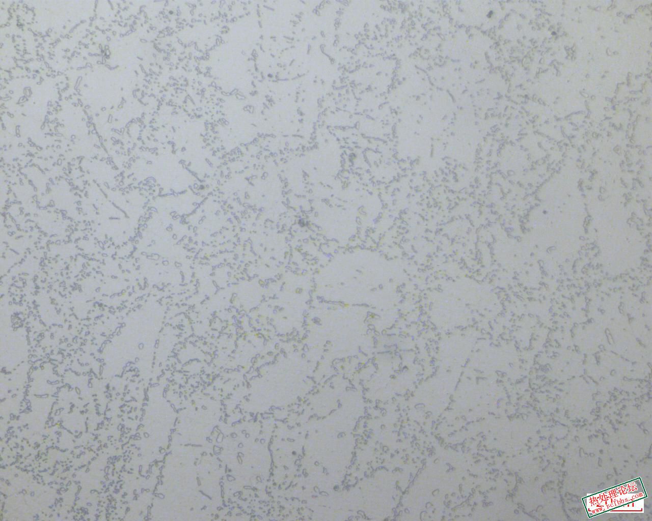

4号。815风冷组织,除了颗粒状碳化物其他还有什么

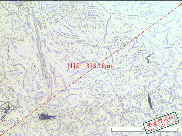

5号。815炉冷/6H 2cr12 4号退火 组织有球化碳化物.JPG 4号2cr13(815炉冷6h) 弥散分布碳化物.JPG 2cr13(815炉冷4号)弥散分布碳化物100倍.JPG
以上哪个组织相对合格利于后期调质求大神指点
