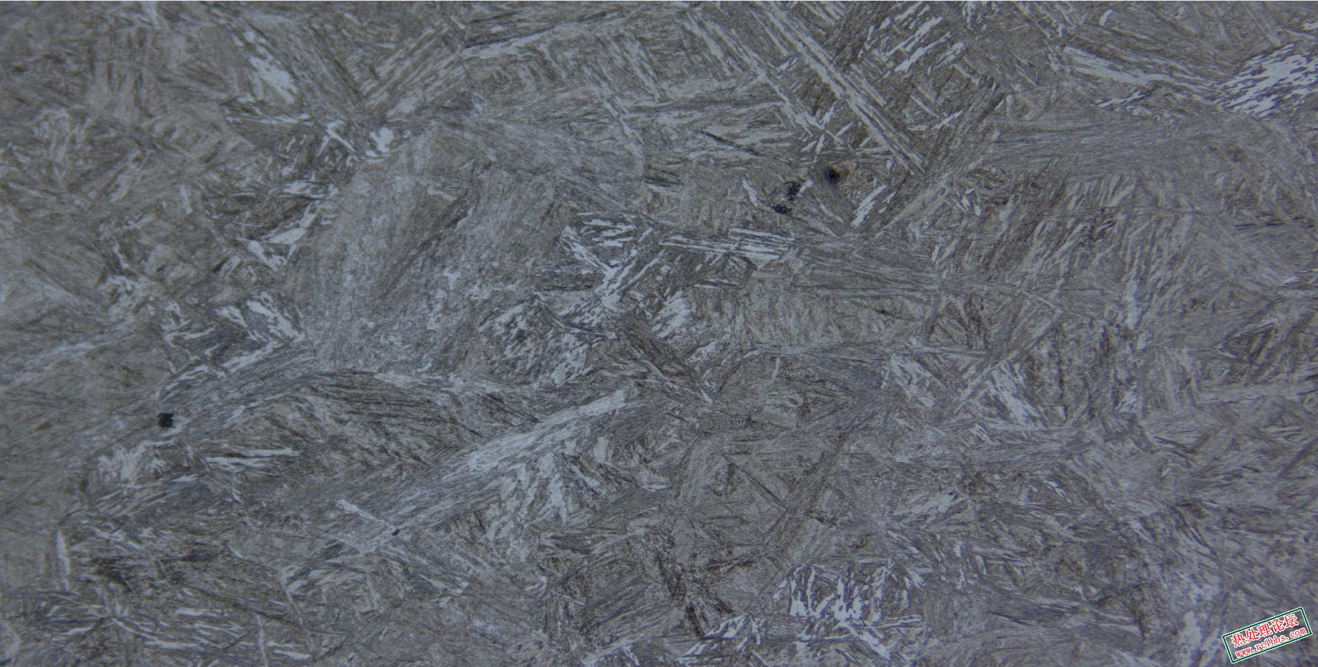

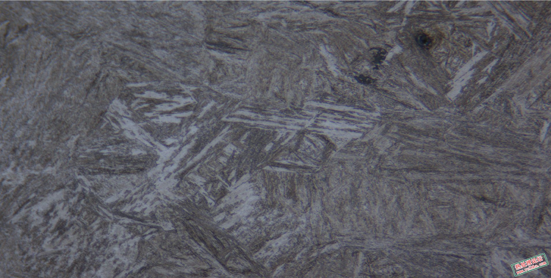

想请教下大神,P20淬火890°    高温回火600°。组织如图,是否是 回火索氏体+贝氏体+铁素体

很明显的回火马氏体啊。。。晶粒粗大点而已。

发表于 2024-9-3 08:14:17 来自手机 | 显示全部楼层
回火马氏体吧,针粗点

 楼主| 发表于 2024-9-3 17:06:41 | 显示全部楼层
嗯嗯。 感谢大神的指点。 应该是没淬透的缘故

 楼主| 发表于 2024-9-3 17:07:10 | 显示全部楼层
金丝猫咪咪 发表于 2024-9-3 08:14
回火马氏体吧,针粗点
嗯嗯,是的 感谢大神指点  应该是没淬透

发表于 2024-9-3 17:23:03 | 显示全部楼层
我去,,,马氏体都这样了,,,晶粒度都这样了,还没淬透???
