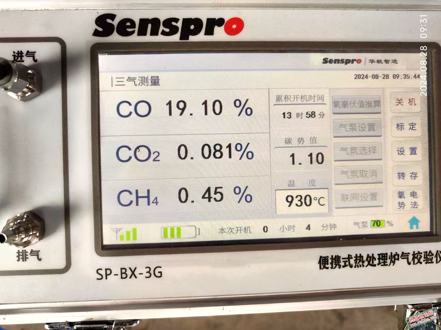

热处理渗碳过程中,均衡、稳定的气氛是工艺运行和产品质量的保证;氧探头与便携式热处理炉气校验仪,是渗碳过程控制的常规仪器。某大型热处理厂出现碳势控制异常,使用氮甲醇气氛的多用炉烘炉已有两日,炉膛实际碳势值1.1%C,炉子上安装的进口氧探头测量出的碳势值是0.6%C。经验丰富的武汉华敏技术工程师王工到达客户现场,了解开炉时间、烘炉时间后,初步怀疑三点原因之后,使用便携式热处理炉气校验仪测量,CO、CO2和CH4的数值与实际碳势值相符,逐一排查已安装的进口氧探头和其它仪表的情况。判断:疑似氧探头故障。更换华敏的SPR氧探头,重新建立气氛,碳势达到预期要求。
热处理是一个动态连续变化的过程,渗碳过程也是复杂多变,在渗碳时,同时发生一系列的反应,需要了解和控制其中一种反应的规律,就能够形成有效的控制。因此,检测炉内各组分气体含量是否稳定且在合理范围之内,就可以分析和判断出炉气控制(碳势控制)是否正确和可靠,这也是华敏智造便携式热处理炉气校验仪(三气分析仪)验证渗碳过程的功能之一。
