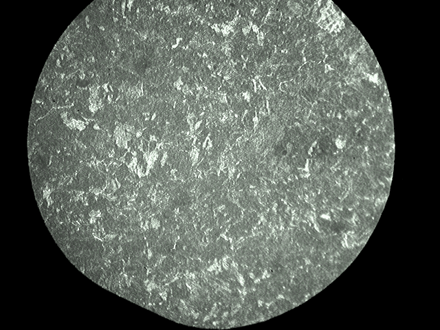

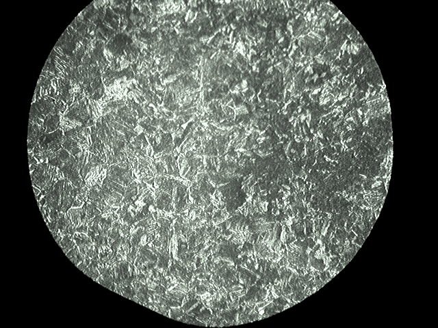

帮我看看这几张图片吧。
这几天为了达到GB/T13320-2007  的要求,搞得头大了。
签到天数: 136 天
发表于 2010-7-3 06:58:54 | 显示全部楼层
这个是调质处理过的吗?感觉热后冷却有点问题。组织是:S+F+T  5级左右吧
签到天数: 932 天
发表于 2010-7-3 10:13:51 | 显示全部楼层
会不会是冷却速度有问题??
 楼主| 发表于 2010-7-4 20:38:11 | 显示全部楼层
大侠们分析得极是!
     我们就是花时间在冷却上面,想进一步改进。
     我们打算用好富顿水溶性淬火剂   就是控制冷却介质的流动性上有点麻烦。 现在打算用两个水槽进行对流  另外加冷却塔来控制温度。
     10MM处5级差不多   3MM处感觉评3级还是可以的吧
     请大家评定下!
    谢谢

发表于 2010-7-5 12:07:10 | 显示全部楼层
工件多大?如果是直径1米的,组织这样有情可原,如果是50毫米以下这样,不可原谅,更改工艺。

发表于 2010-7-5 18:41:11 | 显示全部楼层
回复 1# LYMBUSINESS
    这么明显
冷却速度慢了
你们可以检测下淬火后的硬度啊。
没有淬马氏体

 楼主| 发表于 2010-7-6 00:43:45 | 显示全部楼层
哎  就是冷却不好产生的。   可是用水剂淬火都不行啊
5楼的大侠, 别说50MM了  10MM能做到4级的金相就谢谢45号的材料了。
签到天数: 52 天

发表于 2010-7-6 08:16:55 | 显示全部楼层
用双液淬火来解决.
发表于 2010-7-6 08:44:47 | 显示全部楼层
形状不复杂的建议淬水!你的产品金相看来是冷却不足;你是多少温度淬火的?
 楼主| 发表于 2010-7-7 22:06:53 | 显示全部楼层
淬火温度已经850了。淬火后取样,表面马氏体晶粒已经有点粗了。  但关键是10MM处硬度32HRC,不够,表面已经58HRC了,也就是没淬透。

发表于 2011-1-20 09:27:09 | 显示全部楼层
我请教一下,国标上不是要求检测成品的10mm处吗???那么检测调质组织不是应该包括留量吗?怎么楼上还说是调质处10mm呢,根据一般的留量应该是12.5mm处吧??谢谢
回复 1# LYMBUSINESS 零件尺寸,预处理状态?淬火工艺参数应尽量详细。包括所使用的设备,装炉量及 淬火冷却方式?

发表于 2011-2-10 15:07:23 | 显示全部楼层
我们面临同样的问题,这几天我也在为40Cr调质问题头疼呢,淬火后老是金相组织不合格,特别是心部1/3范围内,组织和你图片的一样,我们现在加热温度及保温时间都验证过了都没有问题,硬度也合格,就是心部组织不合格
