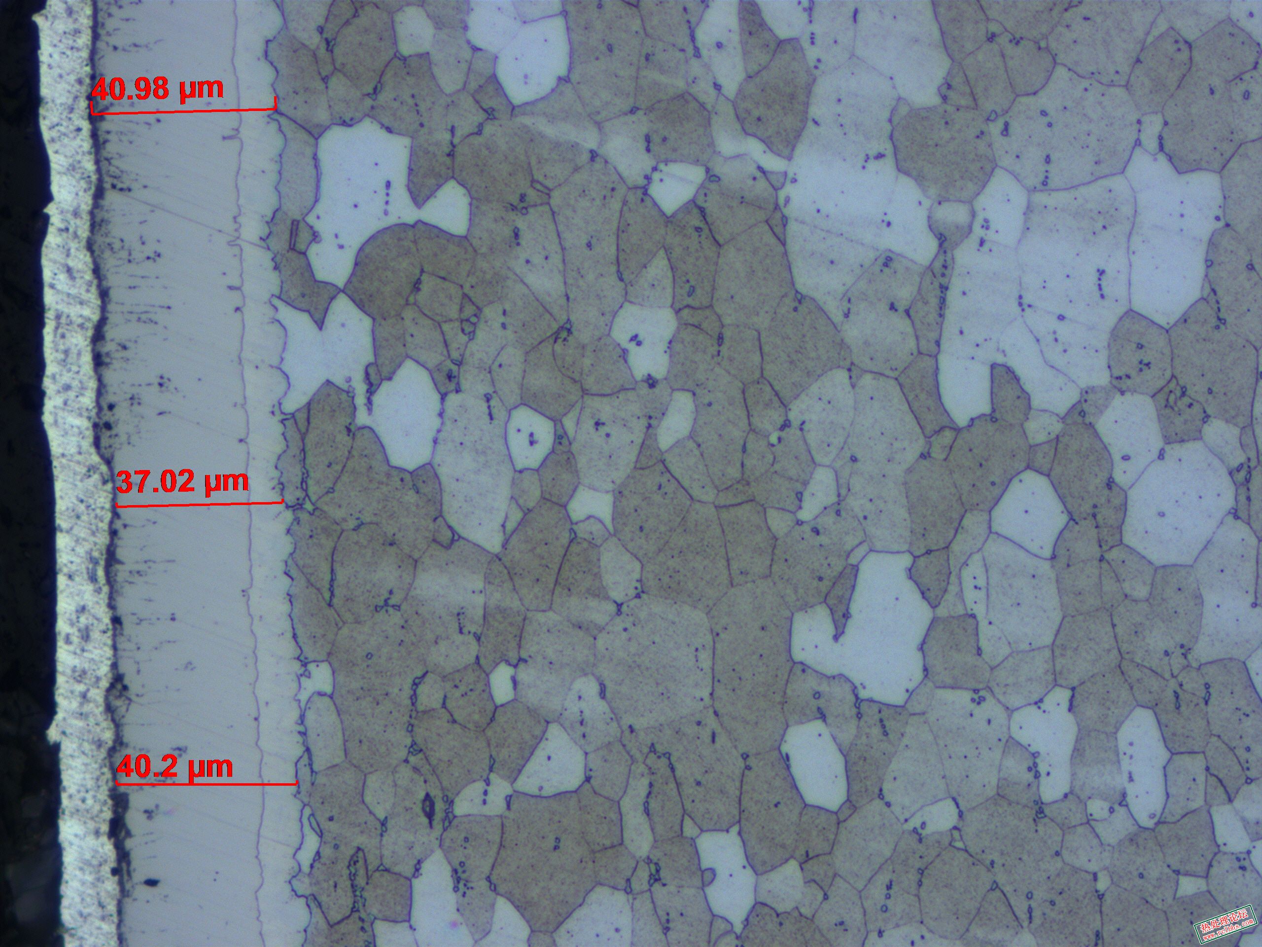

谁能帮我解答一下铁素体氮碳共渗和奥氏体氮碳共渗该怎么区分
500X
500X

发表于 2024-9-5 09:35:33 | 显示全部楼层
奥氏体氮碳共渗会有奥氏体相发生的转变,铁素体则没有

发表于 2024-9-5 10:05:22 | 显示全部楼层
奥氏体氮碳共渗会有一层含氮马氏体(快冷)。。组织很明显,在白亮层下面会产生含氮马氏体

 楼主| 发表于 2024-9-5 10:46:05 | 显示全部楼层

那我发的图片是属于铁素体氮碳共渗?

那我发的图片就是属于铁素体氮碳共渗?

发表于 2024-9-5 11:16:20 | 显示全部楼层

材料、预处理工艺、热处理工艺发出来

发表于 2024-9-5 11:20:24 | 显示全部楼层
yxl531170148 发表于 2024-9-5 10:54
那我发的图片就是属于铁素体氮碳共渗?
你发的是奥氏体氮碳共渗。。不过冷却应该是缓冷。

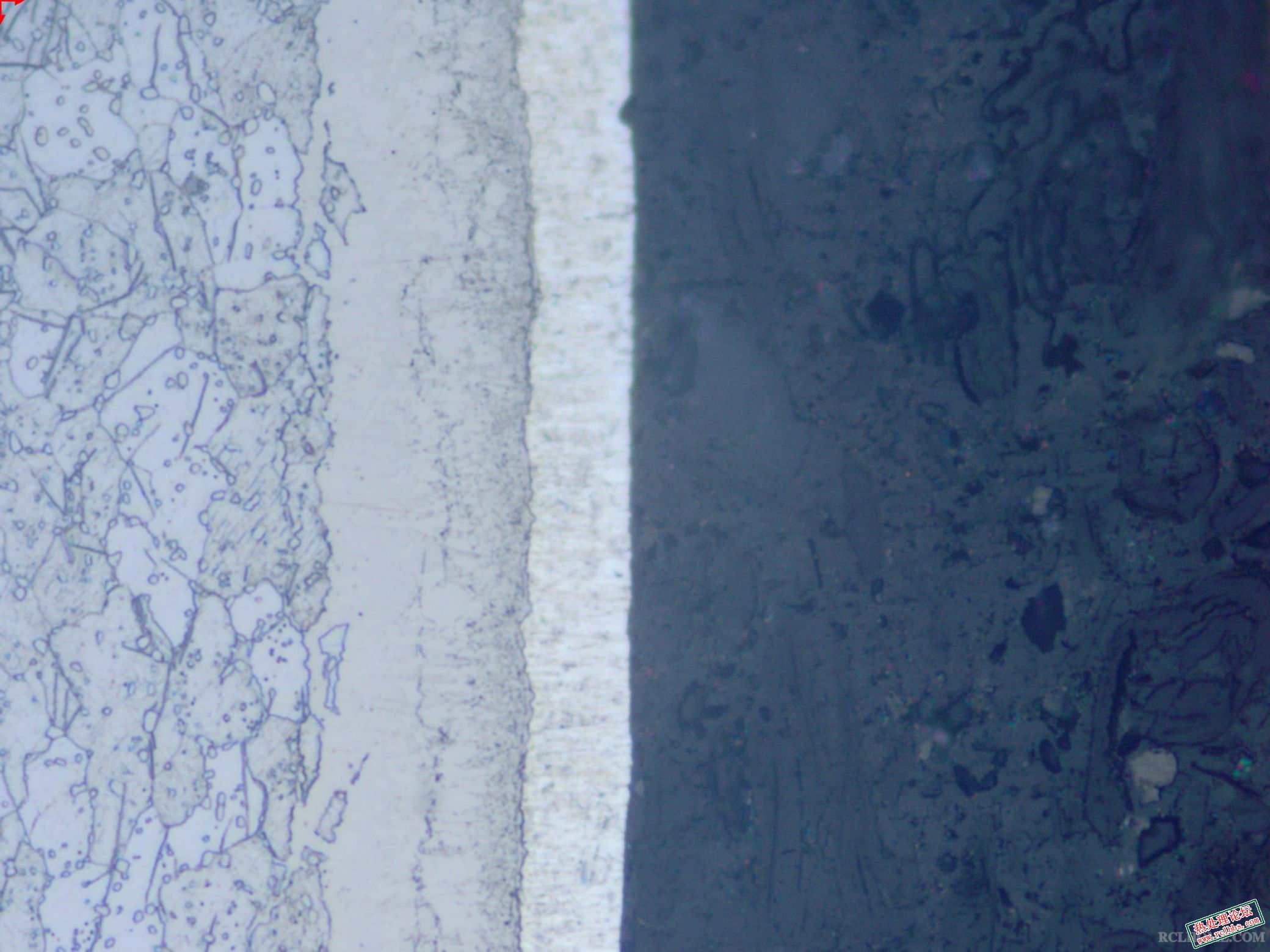

发表于 2024-9-5 11:23:34 | 显示全部楼层
yxl531170148 发表于 2024-9-5 11:19
就是没有,供应商不说,他们要是肯说我也不会来问了
抛光后不腐蚀,看看非金属夹杂?为何隐隐约约看着有大量的硫化物夹杂?难道是易切削钢之类的??而且过渡层还能看到针状氮化物(需要重新抛光腐蚀后确认)。。

发表于 2024-9-5 11:24:52 | 显示全部楼层
白亮层和扩散层中间的因为冷却慢形成不了马氏体,转换成珠光体,腐蚀出来发黑,是这么理解吧

发表于 2024-9-5 11:26:44 | 显示全部楼层
当然 快冷形成含氮马氏体,缓冷的话就会形成珠光体类的组织,腐蚀出来就发黑啊。不过楼主的制样不太给力,容易误判
签到天数: 271 天
 楼主| 发表于 2024-9-5 13:03:24 | 显示全部楼层
zhuyf220723 发表于 2024-9-5 11:23
抛光后不腐蚀,看看非金属夹杂?为何隐隐约约看着有大量的硫化物夹杂?难道是易切削钢之类的??而且过渡 ...
我们这就是易切削钢。。。。。。
签到天数: 442 天
发表于 2024-9-5 13:37:40 | 显示全部楼层
yxl531170148 发表于 2024-9-5 13:03
我们这就是易切削钢。。。。。。
:( 不好意思,从金相上,我只能看出是易切削钢的范畴,具体牌号不知道。。你再重新制样看看,,过渡区有针状氮化物,也可以判定出是缓冷。。。至于为何是奥氏体氮碳共渗,就是白亮层下的那层黑色组织。:(

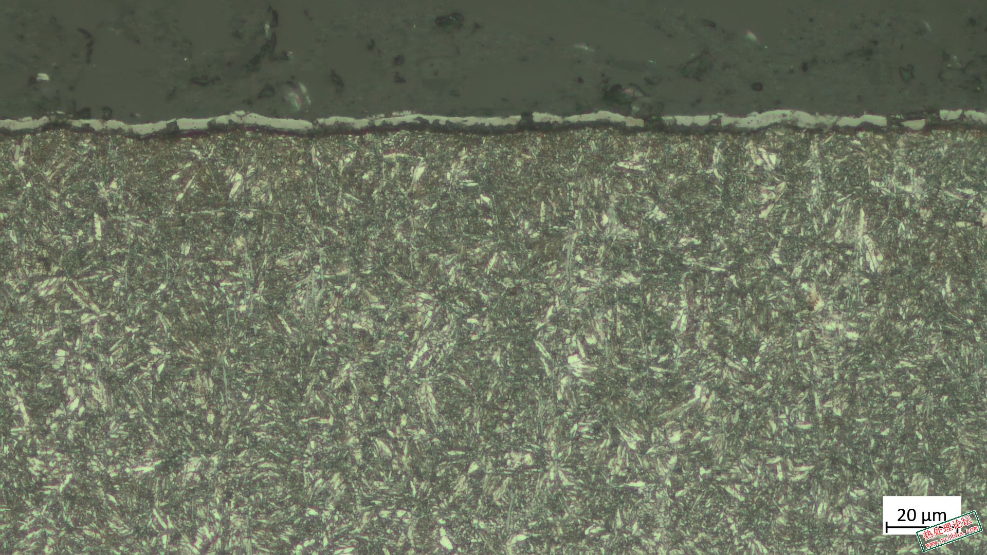

发表于 2024-9-5 14:48:34 | 显示全部楼层
上传一张低碳钢奥氏体氮碳共渗的图片,供参考

签到天数: 271 天
 楼主| 发表于 2024-9-5 15:32:40 | 显示全部楼层
那像这种处理正常的金相结构是怎么样的

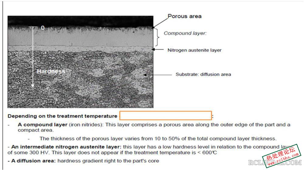

签到天数: 2261 天
发表于 2024-9-6 07:57:56 | 显示全部楼层
  您好,能讲一下这个资料的出处吗,或者上传看看。

签到天数: 2261 天
发表于 2024-9-6 15:34:12 | 显示全部楼层
浪子小新 发表于 2024-9-6 15:25
你去看一下潘老师的热处理工艺学,上面介绍的很详细。
    您好,这个工艺我了解的 :handshake ,只是有点好奇上面碳友发的那个外文资料的前面后衔接部分。
