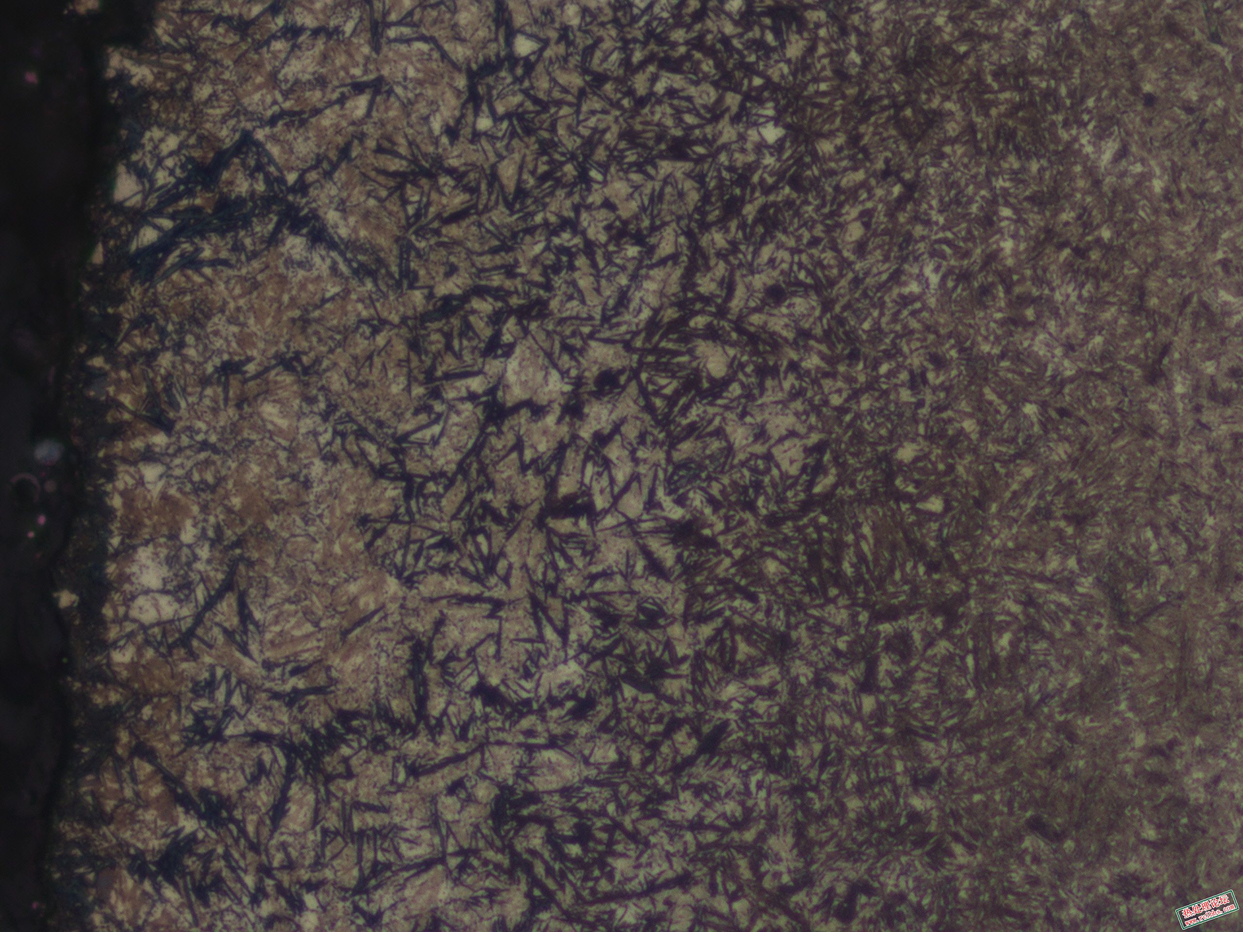

材料16MnCr5,840,0.9碳势,碳氮共渗,次表面0.05硬度低,探讨咨询浅色次表面组织如何改善,希望不吝赐教

Cr-Mn材料做碳氮共渗,,,的确很难控制残奥,不晓得你氨气流量给的多大?碳势能否再降低一些?目前首要做的就是要降残奥。

氮浓度降低一些,硬度就可以提高了。

一般不检这个位置的硬度。

感应淬火可能没这规定,但渗碳淬火件不一定
