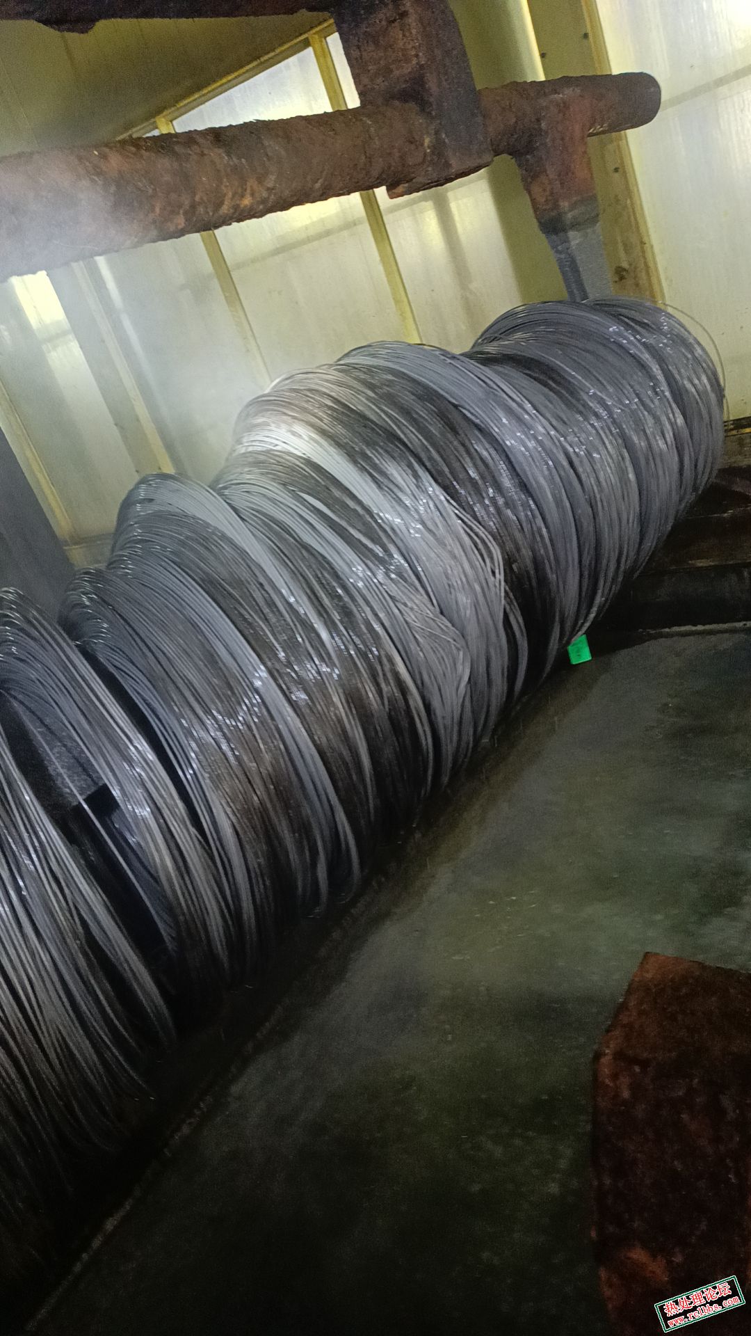

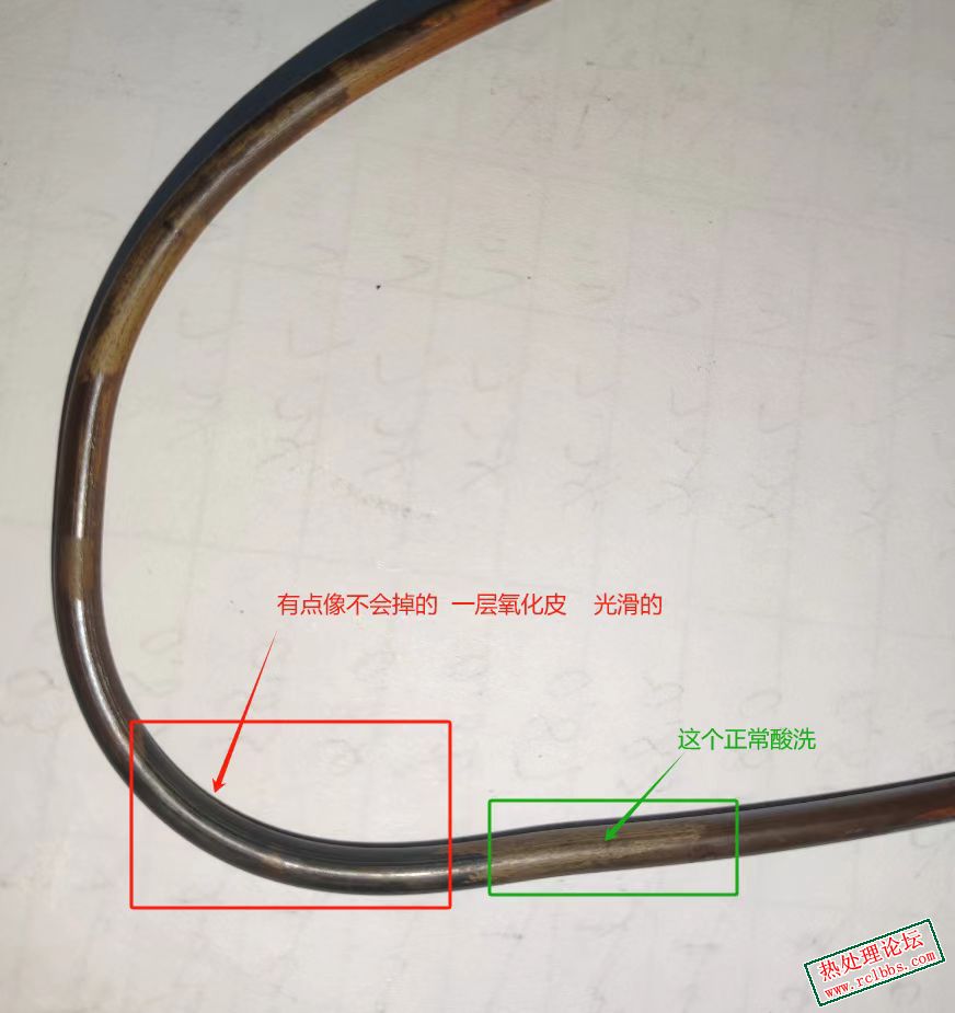

08A  22A材料,球化退火后,不好酸洗,表面发黑,磷化后,形成假皮膜。造成软硬不均匀
退火工艺:只加一段氮气排空,后面没有加。甲醇全程加,出炉温度低于300.
各位专家,麻烦指导

甲醇裂解气加多了,材料表面碳黑洗不掉
