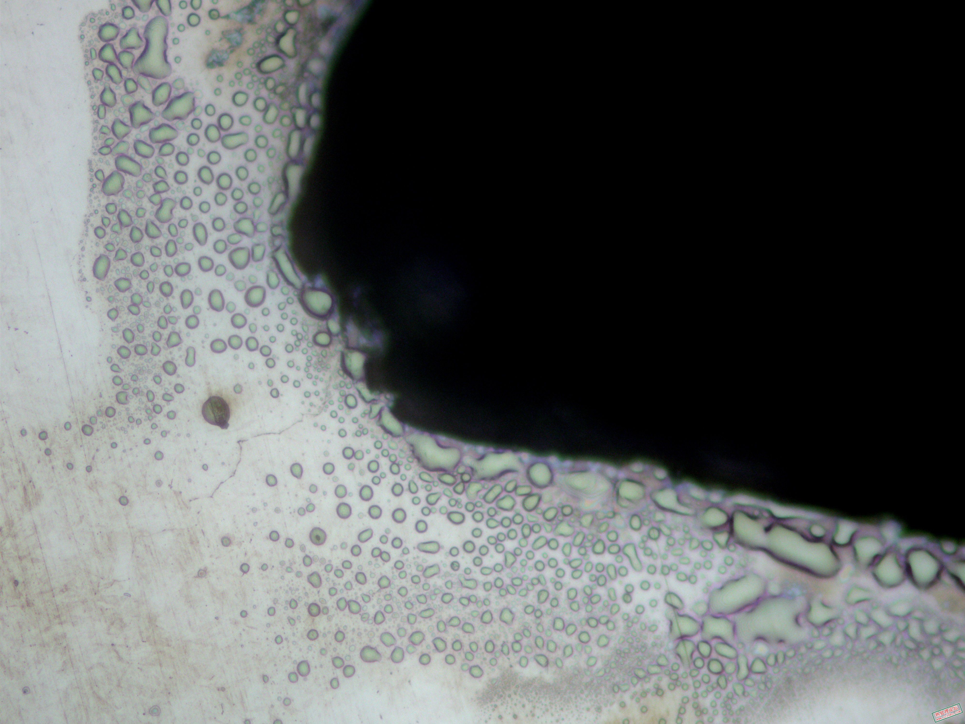

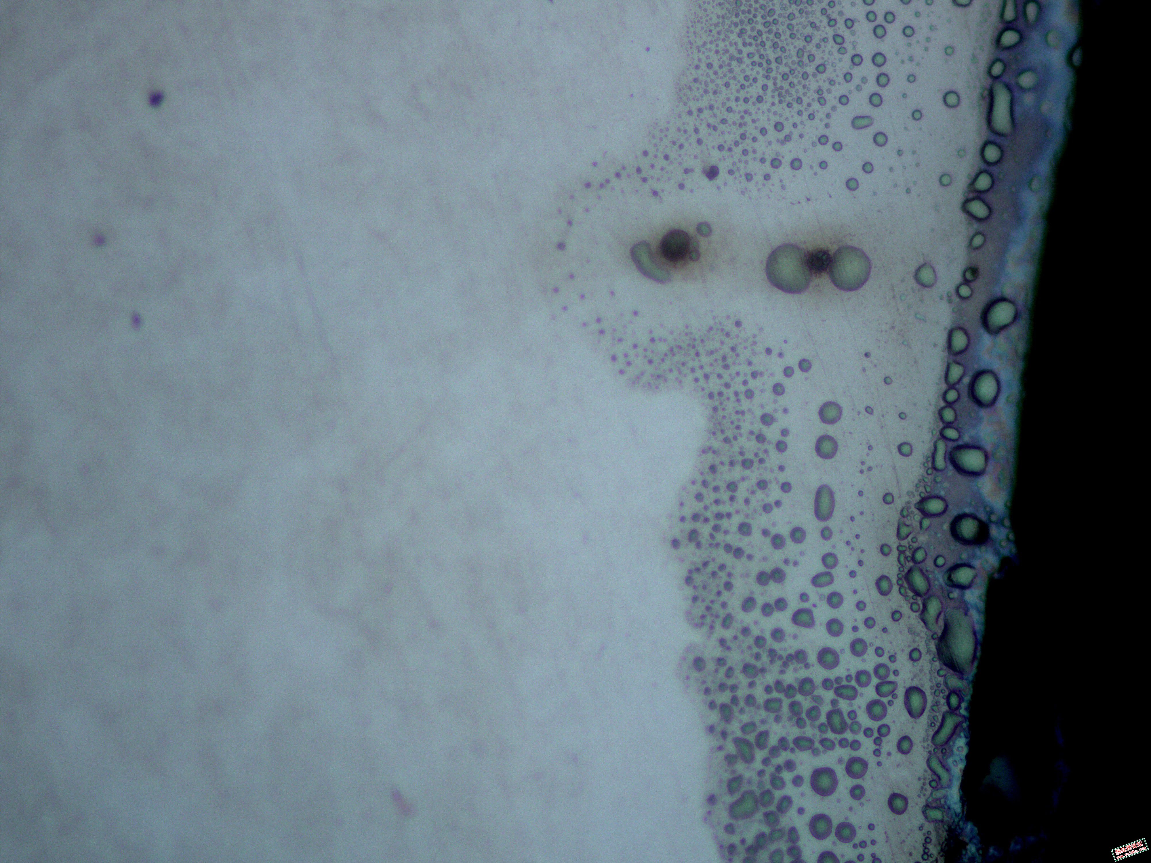

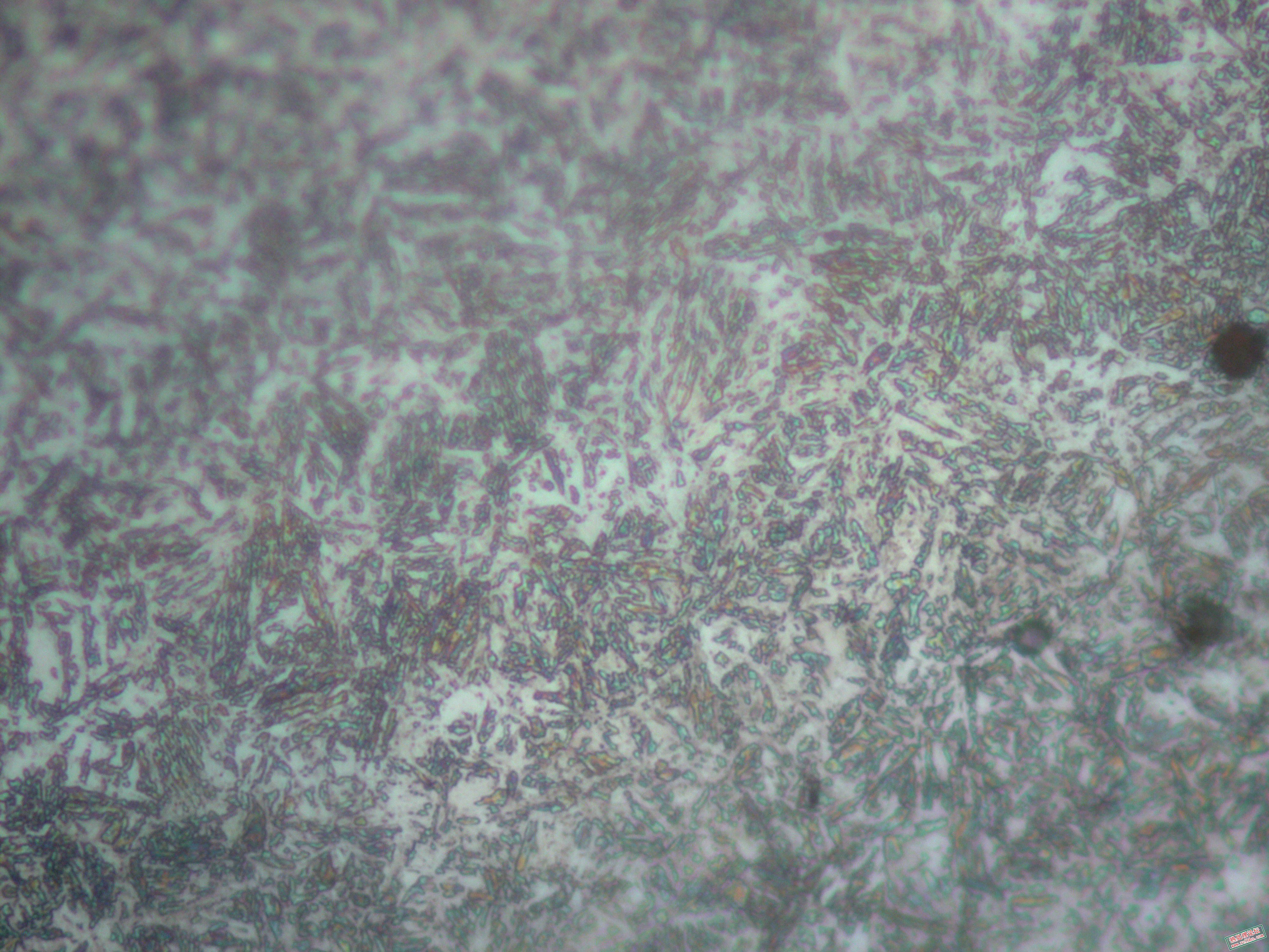

40Cr渗碳+高频淬火,这个图片是怎么回事?表面像水珠一样的是碳化物吗

  这个一看就是制样后期没有做好,有水痕了,重新制样就好了。

 楼主| 发表于 2024-9-6 18:19:15 | 显示全部楼层
嗯嗯,重新制样了,的确没有了,谢谢大佬

发表于 2024-9-6 18:52:07 | 显示全部楼层
是粘在表面上的水渍,我以前也出现过这种情况!
