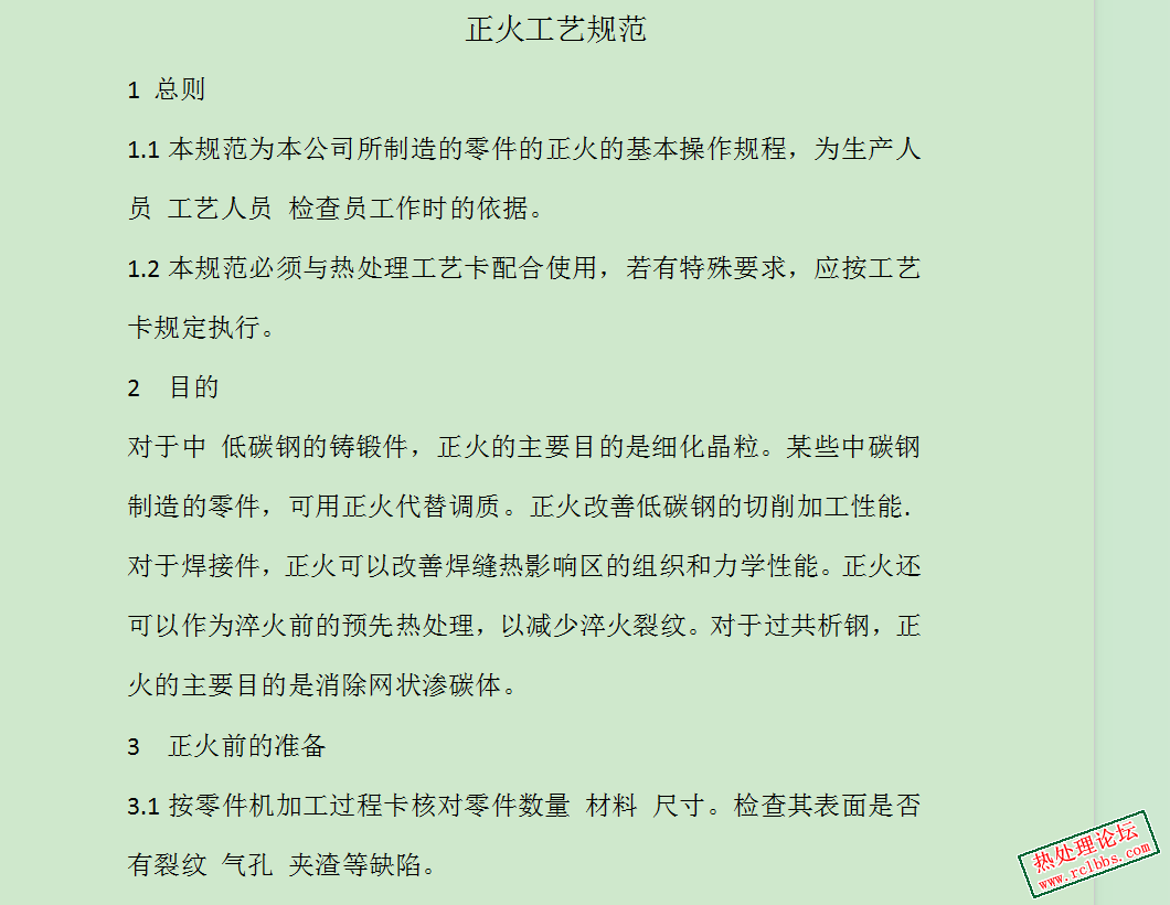

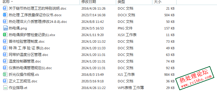

图片是我自己做的一些零散的,大概这个思路
部分文件
部分文件
类似样式
类似样式
