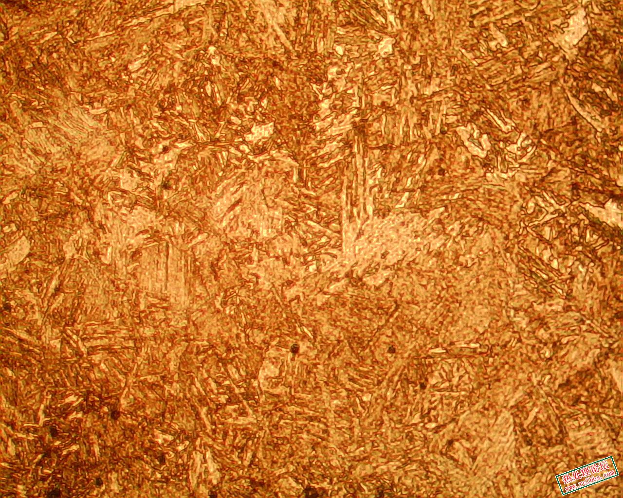

图片2.jpg 500X表面

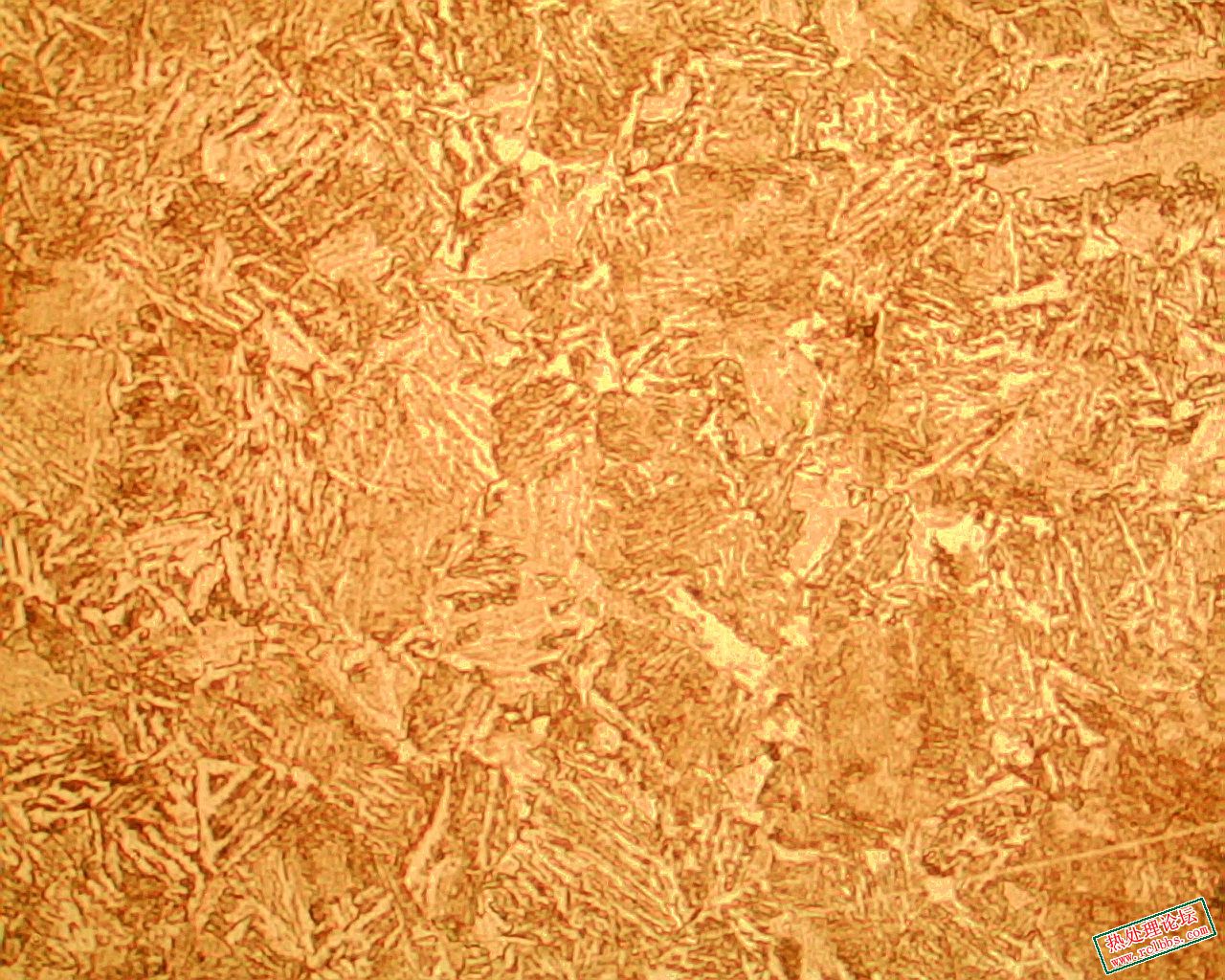

图片1.jpg 500X距表面约20mm

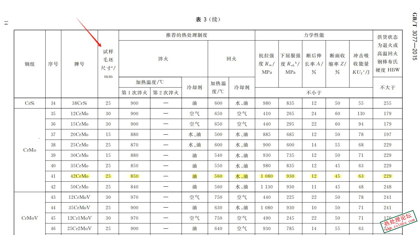

对照GB/T3077标准,还是差距比较大,以前是中频炉,现在新买了几台台车炉,也是刚接触,从组织和性能上来看,有什么不足的地方呢?

  如果第二张图片那些白色的很明显的是铁素体的话,那就是淬火温度或者保温时间不够。

冷却速度不大行把  看你表面组织好像都有上贝形貌组织。

第二张图片显示的白色相是未溶铁素体,说明奥氏体化不足。

你好,按照理论核算,1/4D硬度255HB,对应抗拉强度831Mpa,这是GB/T1172标准,抗拉强度基本符合要求,问题不大。此处不能按照3077/2015来判定,本身调质硬度就不高,肯定达不到,看组织针状马氏体状回火索式体,芯部少量的铁素体,淬火冷速的问题,局部冷却不好,调质前有没有正火?

发表于 2024-10-20 16:43:33 | 显示全部楼层
3077拉伸性能试样是直径25mm,你的是150mm直接调质,力学性能肯定有差别。
力学性能取样位置是1/4d处,这个没问题。
我对这个国标理解是这样的,1/4d处依据GB/T3077要求取规定尺寸试样,然后取的试样按照国标进行热处理,才能达到国标要求。
个人理解,如有不当之处还请大家多多指教。
