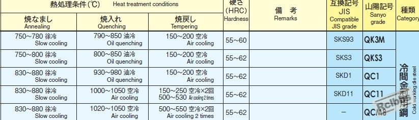

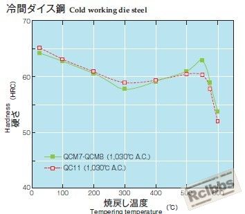

    QCM8是日本山阳所谓的专利钢,具体的化学成分不祥,剪辑2张相关的图片供参考。
