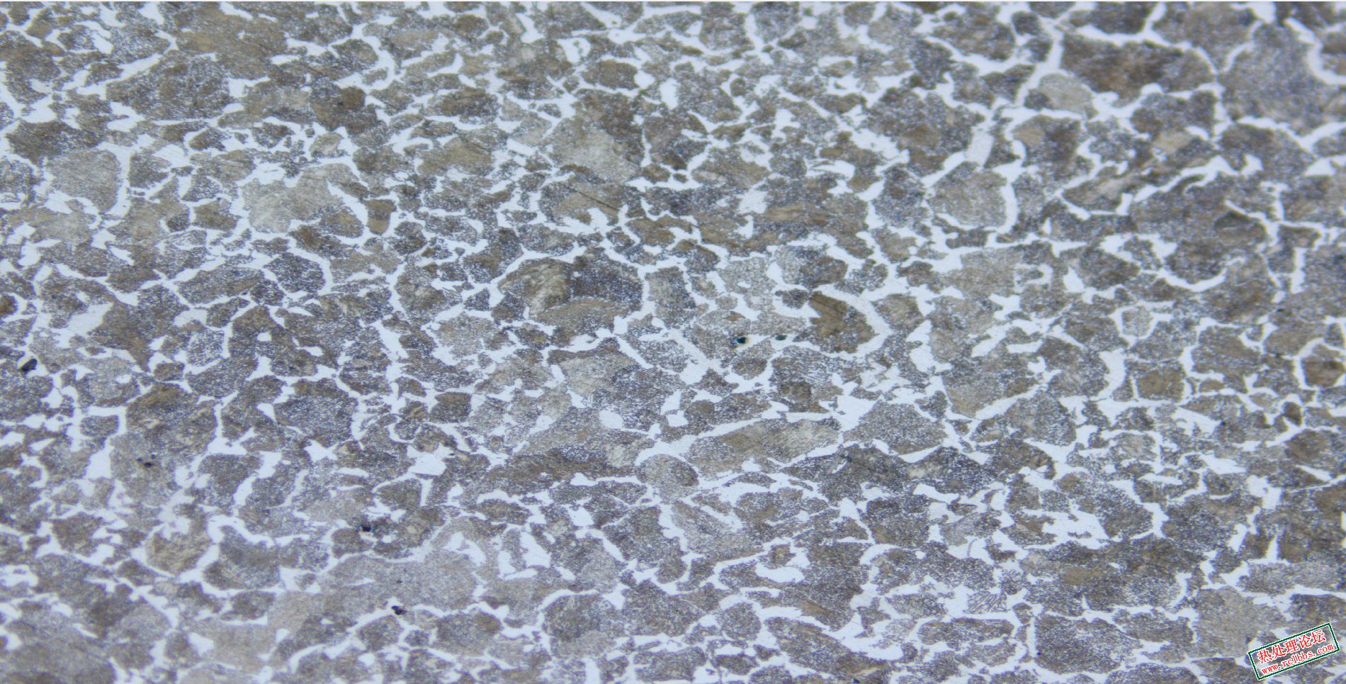

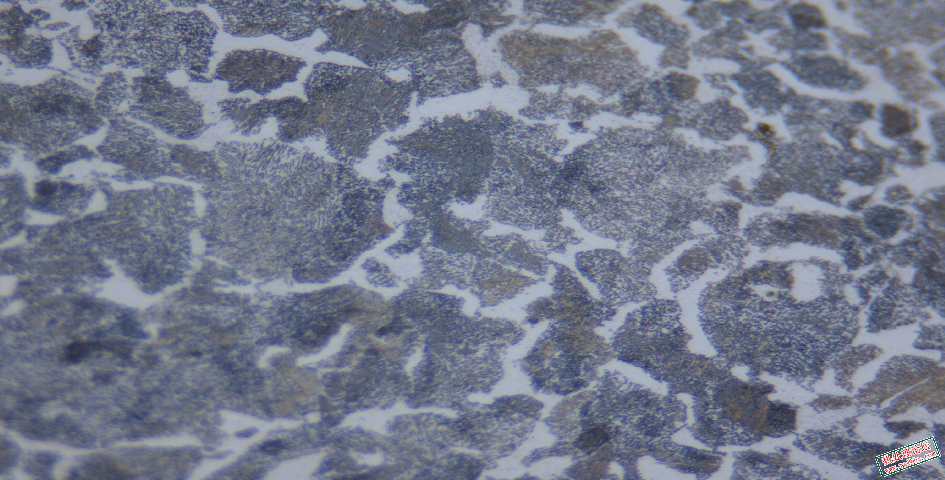

材料是: S55C  模具钢   淬火温度850°     回火温度:650°   想请大神分析是是什么组织,看不懂

没淬上火,这是正火组织。S55C是中碳结构钢。

回火了多少小时,,珠光体,,开始球化了

零件尺寸厚度,盐水冷却,还是油冷,,,

铁素体+珠光体,铁素体边界溶解,珠光体部分球化。应该是淬火加热温度不够导致。
热电偶、温控仪表、装炉量等出问题了。

这是稍微不正常的S55C锻造完的组织吗?
晶界是铁素体,其他地方是珠光体。当然貌似有点球化倾向了。
另外S53C的组织也是这样的。
一般这类材料用在汽车的第2~3代轮毂轴承,等速万向节的外轮上。

这根本不是S55Cr调质组织
