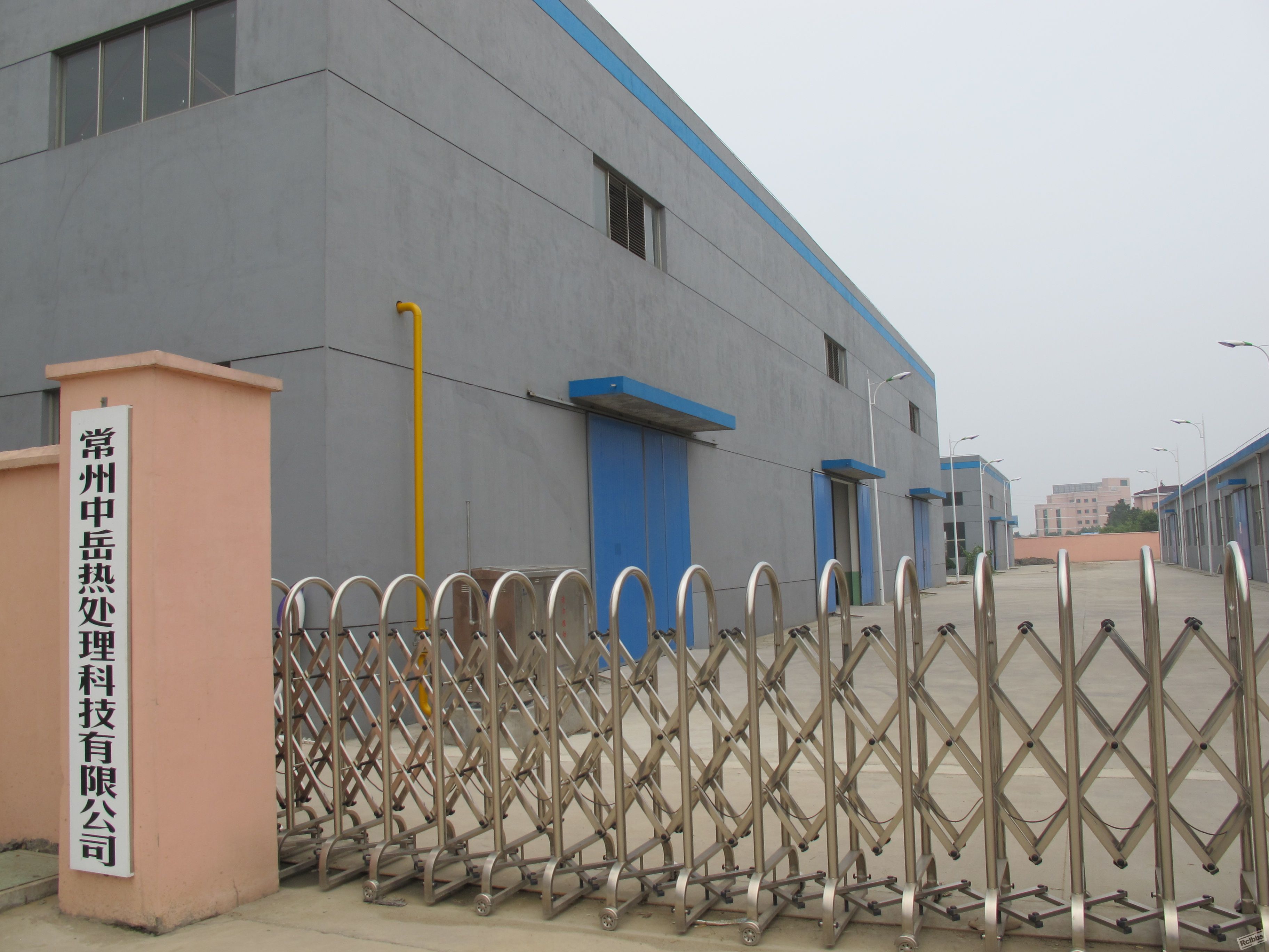

公司 总貌
公司 总貌

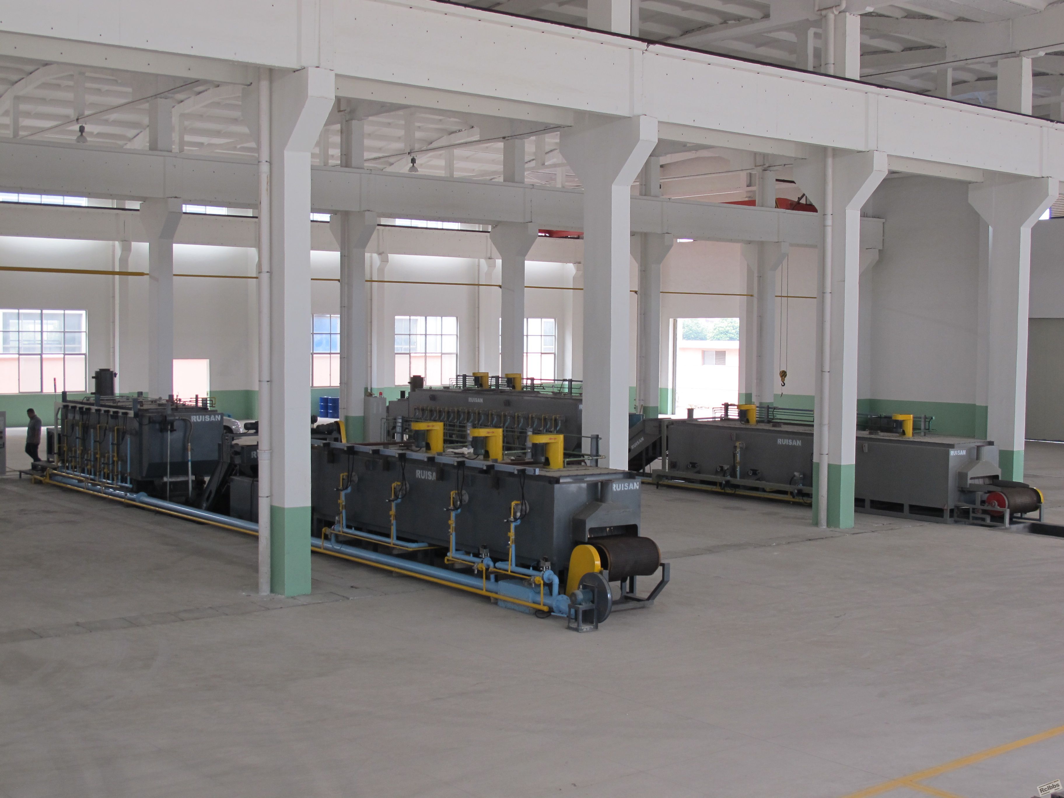

现装设备
现装设备

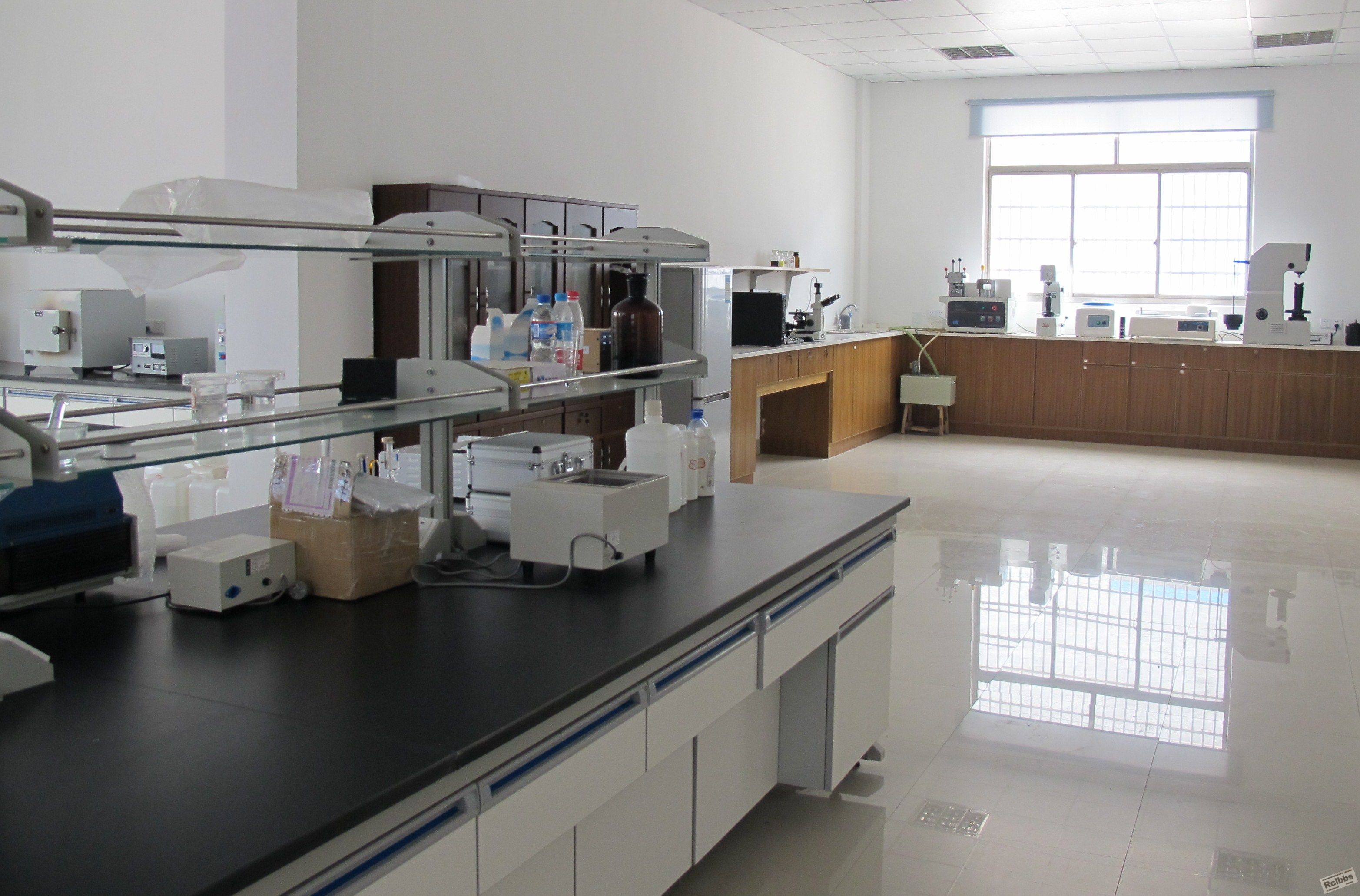

金相实验室
金相实验室

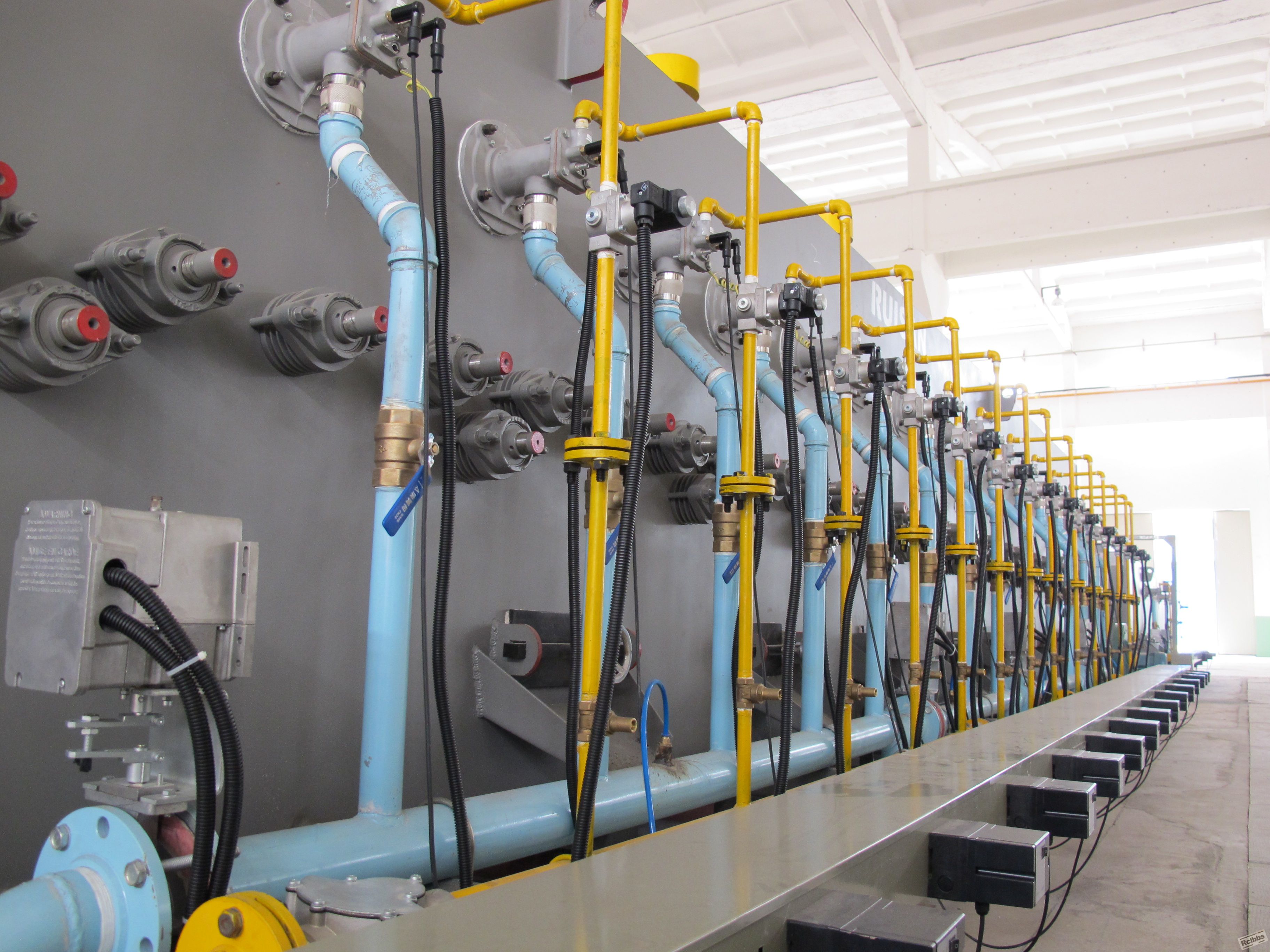

正火加热炉
正火加热炉

还没有投产?主要是哪些热处理设备。

燃气式网带炉!生产成本稍低一点,倒没看见有别的啥生产设备。
发表于 2010-7-4 16:32:00 | 显示全部楼层
网带炉的优点是只要进的去出的来的产品,都能做到最好,堪称万能的,够用了,还有专注一种设备就能做稳定的品质!
发表于 2010-7-4 16:40:55 | 显示全部楼层
新的厂房和新设备,应该还没生产吧
发表于 2010-7-4 17:02:41 | 显示全部楼层
正在调试中

貌似燃气网带炉烧嘴用的还是常温空气,比起有空气预热的网带炉还是差了一些

    新设备好,但那么多管路,对设备的卫生保养就困难了。

    常州横山桥工业集中区

评论烧嘴好坏,我们主要是看空气燃气混合掺比的效果!燃气炉的优越性也没有说用什么类型的烧嘴,主要是是否合理的设计考虑到烟气排放的换热利用,自身预热烧嘴排放都680度左右还有什么节能可言!除了造价比普通烧嘴高一点,故障率高一点,维护麻烦一点,也不见哪里有它的优越性啊,除非不了解燃气炉的烟道排放设计,直接用这类烧嘴替代辐射管,也就仅此而已了

.   常规烧嘴的助燃空气难道不能用热空气吗?     除非是选的烧嘴很菜......在燃气连续炉中可与空气进行换热的介媒有好几处....只是你没想到而已...

呵呵!楼上小兄弟, 说到换热介媒!我倒想提醒你了,气流介媒换热效率不高, 研发燃气炉你要想到怎么排放的烟气温度低就到位了,而不是将上千度的烟气排出来再来利用换热介媒交换成热的空气再掺比烧!(你可以做个小实验:用你的手指轻轻的划过打火机的焰火,我想的话你的手指没多少感觉的!这就是堪比你说说的用介媒来交换热风! )对你我想简单点:间接的总归没有直接的好!为什么不把整个炉膛设计成为一个高效的燃烧室,从烟道内连续进冷件,把处理好的件或工件在冷却过程中释放的热利用起来!让进去的是冷件,处理好出来的也是冷件,工件在加热与冷却得到或释放的热能做个均衡,这样的炉子几乎不用烧气!所耗的燃气就是补偿炉体本身的损耗呢?它跟电加热的炉子相比,不知道到底能节约N倍!凭本人的经验,也就能省个6~7 倍左右!但我深信!这只是个暂时的领先,后来者居上吗!

这种道理不值得学!你只要能保证在烟道里连续进要处理的件就可以! 我们设备的排放是把炉膛的高温烟气导流到预热室然后把预热室的冷件预热了,自然排放温度就低了

那到是不用学........用烟气在预热室预热工件15年前就见过(那时是油炉)....但我还见过从预热室进料口排出的烟气还装了换热器.
