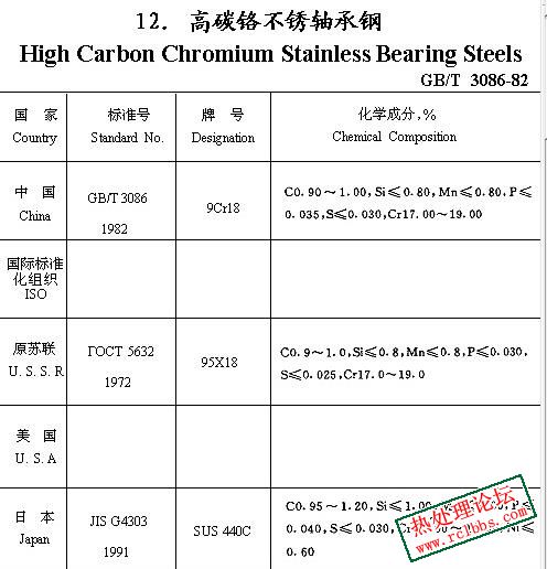

各位前辈,请问日本材料标准SUS440C相当于中国材料什么牌号?用于制造钢球。
最近看到一种钢球材质牌号标为SUS440C,中国材料牌号(钢球业内制造常用)有可以对应的?
有的说是:102Cr17Mo(旧牌号9Cr18Mo),还有说是:108Cr17(旧牌号11Cr17),有没有了解钢球制造行业的前辈说明。

发表于 2024-9-11 09:19:51 | 显示全部楼层
查到的信息,希望对你有所帮助
回复 顶 1 踩 0
签到天数: 1158 天
发表于 2024-9-11 08:46:31 | 显示全部楼层
108Cr17   C   0.95-1.2   Cr  16-18   Si   1     Mn    1
签到天数: 291 天
发表于 2025-4-24 13:41:48 | 显示全部楼层
11Cr17的化学成分更接近
