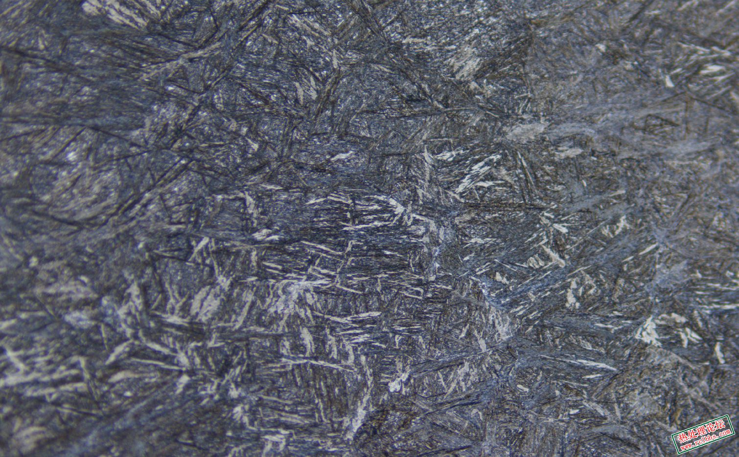

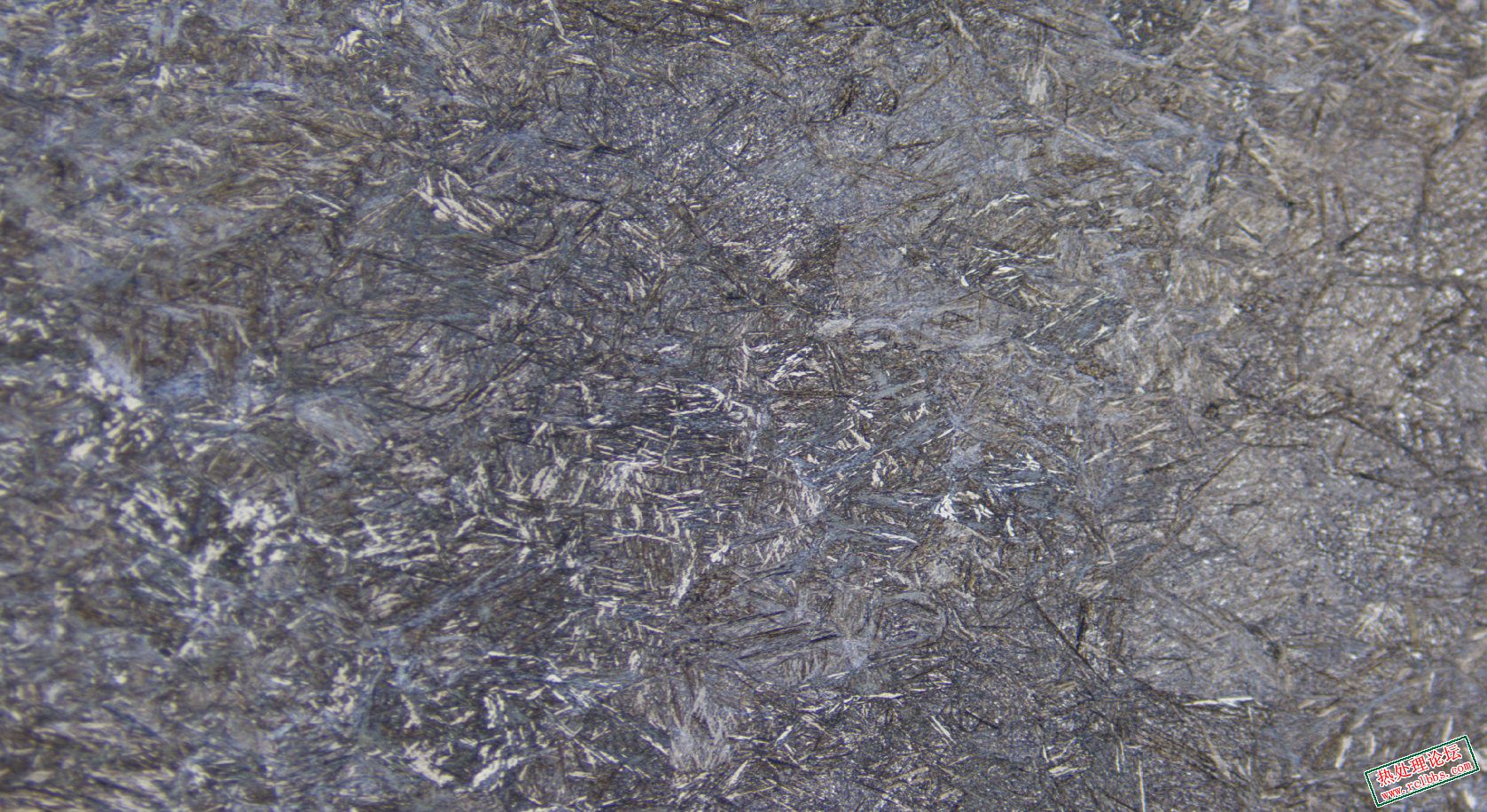

想向各位大神请教下。如图所示,P20模具钢   淬火890°+回火595°  得到的组织。是否是保持马氏体位的回火索氏体,白色区域的是否是铁素体还是其他组织? 本人新手,不太懂,麻烦大神们分析下。谢谢啦
