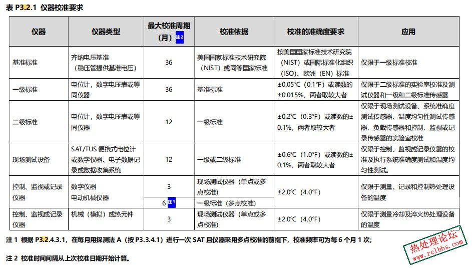

1.标准中表P3.2.1提到,要对【控制、监视或记录仪器】进行校准,记录仪器(温度打点记录仪等)大家都有校准吗?

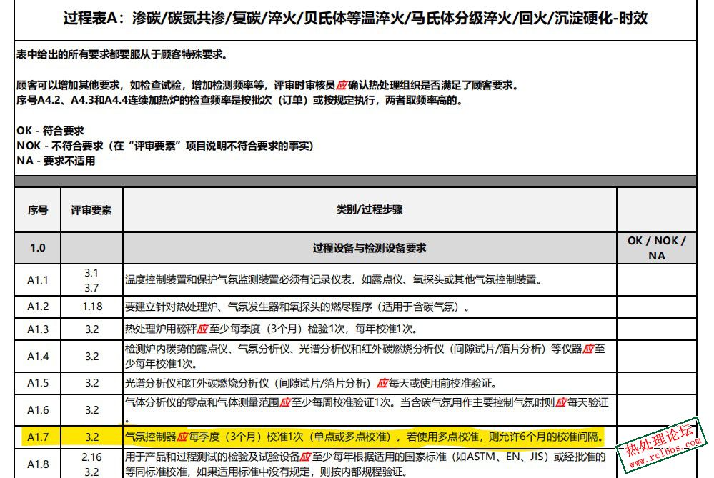

2.过程表A1.7【气氛控制器应每季度校准一次(单点或多点校准)。如果使用多点校准,则允许六个月的校准间隔】,这个大家都有校准吗?在哪个机构做的可以推荐一下吗?

第1个问题提到的等同于SAT。只要你做SAT就可以满足该条款。
第2个问题是只指参与气氛控制的设备仪器,如氧探头,碳势演算器等。这些每3个月做1次。使用移动式的气氛分析仪进行校准。
以上这些基本上自己公司就可以完成,如果没有的话,可以询问炉子的制造商,一般情况下他们有这些校准仪器。
