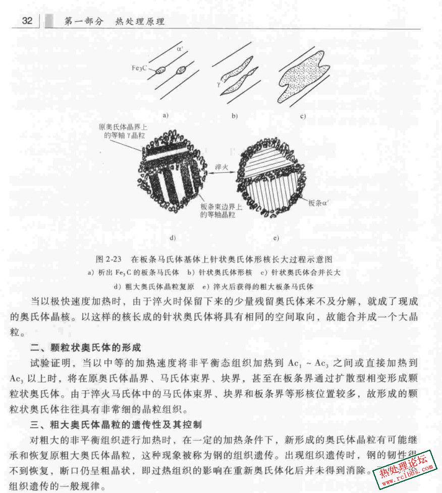

请问,形成针状奥氏体和颗粒状奥氏体是好事还是坏事?我觉得都是好事,有利于后面的细晶强化。大家说呢?

   大概了解了,其实这个就是在非平衡状态下面加热得到的组织,比如不合格的产品,马氏体状态直接加热,加热温度处于亚温的时候,得到的就这种组织,而且在最终的结果上还能看到针状的未溶铁素体。以上你说的这两种组织都是不正常的工艺下的产物,一般情况下都不会这么干的。
   至于你说的细晶强化,在很多时候以非常平衡组织状态加热,都可以造成组织遗传,反而晶粒粗大,有兴趣可以看看《钢的组织遗传》

教材原文教材原文教材原文教材原文
