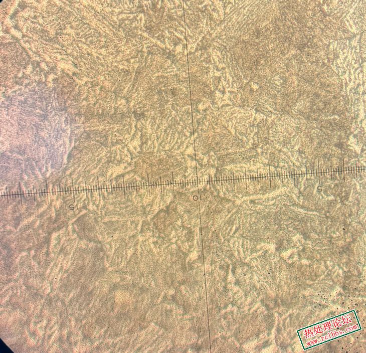

材料为35CrMoA    产品为锻件   热处理为调质热处理    硬度300HB   但是金相和平时看到的回火索氏体有点点不同  ,所以想请论坛里面的老师们看看

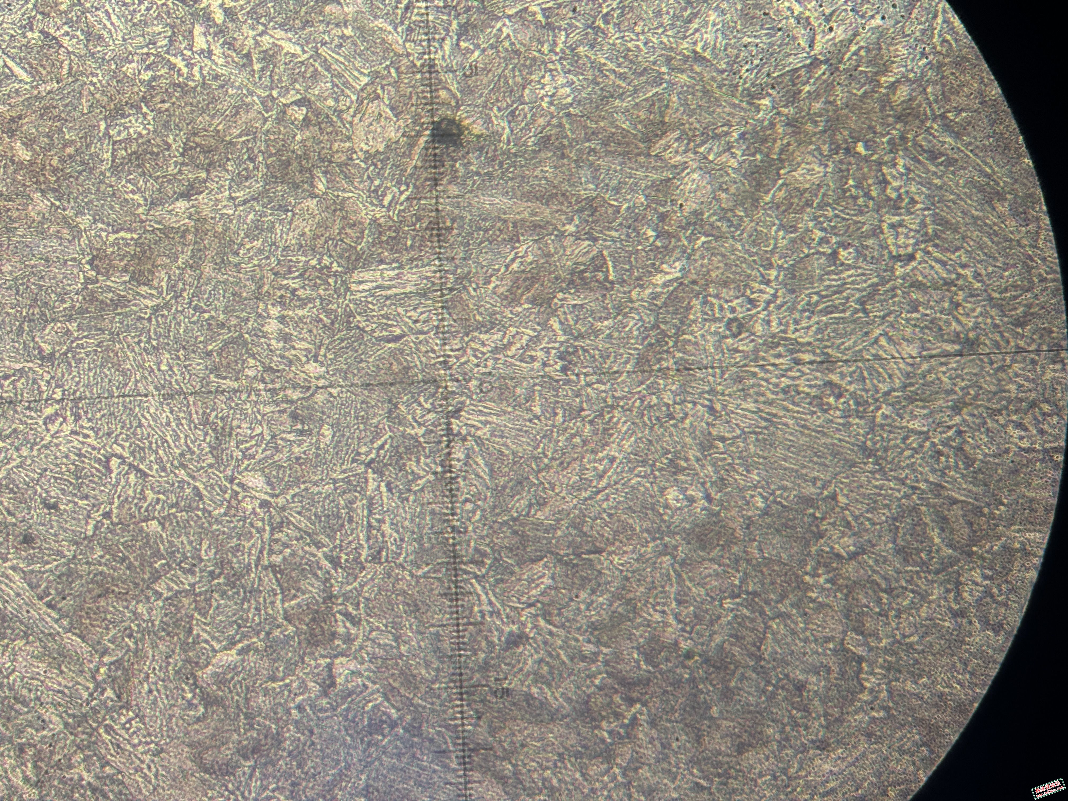

淬火冷速过慢,沿晶界铁素体析出,且在冷却过程形成等温,上贝产生。这些组织回火改变不了的,金相一眼就看出来。回火索氏体是淬火+高温回火,淬火马氏体在高温下的转变,一定程度还可以看到马氏体位相。调质说直接一点高淬高回,淬好淬好,这个金相一看淬火就有问题。

   淬火工艺有问题,冷却不良,所以出来了大量的贝氏体。主要问题出现在淬火。

回火索氏体+大量的贝氏体。。

是回火索氏体,但是组织比较差

象回火屈氏体,感觉硬度有点高,或者淬火没做好,老贝是不是来过。
签到天数: 159 天
 楼主| 发表于 2024-9-13 09:25:51 | 显示全部楼层
我也看着像有贝氏体,但是不太确认

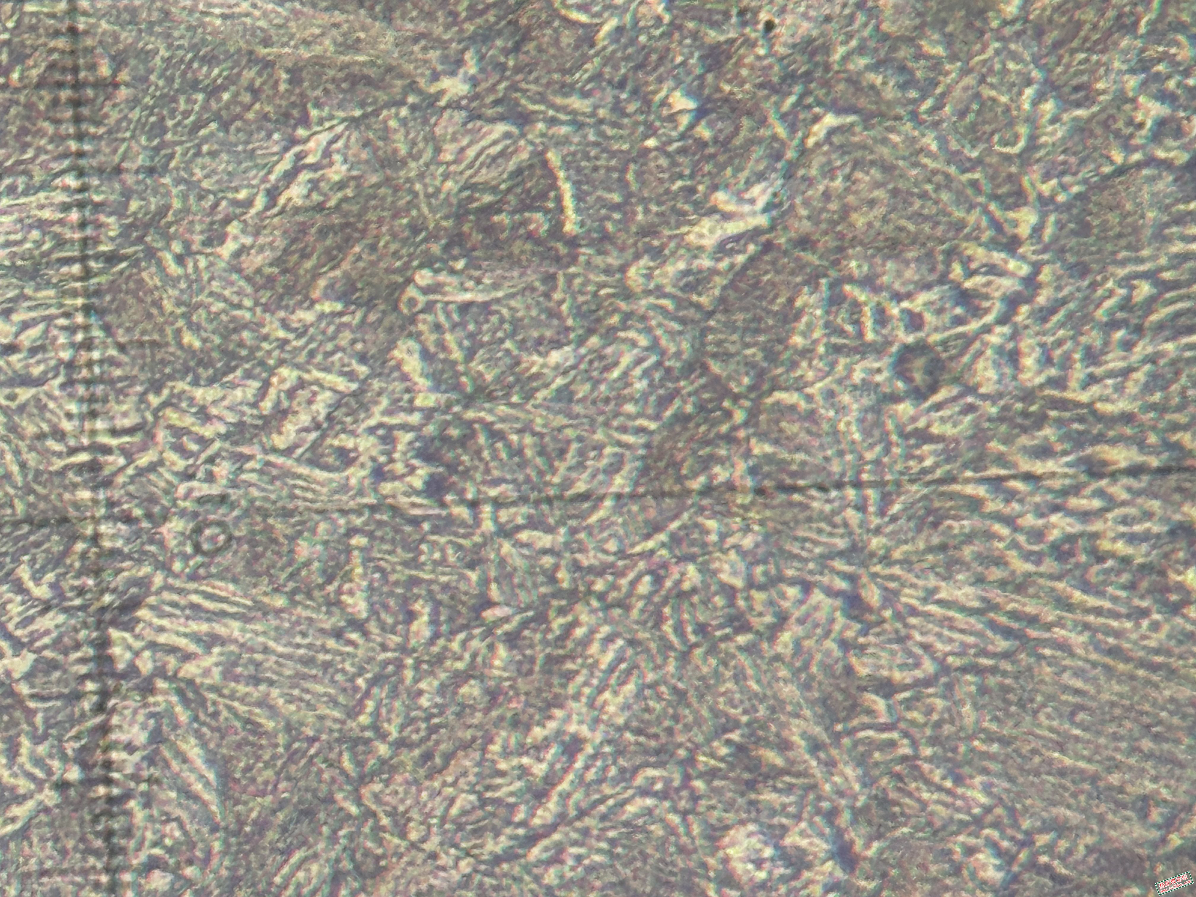

补充图纸  任性感觉比较差,材料上都有裂纹

是回火索,但是组织比较粗大

大量的贝氏体+少量的回火托氏体,像这咱组织冲击韧性很差的,而且你说的硬度300HB,肯定是通过降低回火温度得到的这个硬度,所以里面有回火托氏体。

这组织淬火就有问题,淬火都没淬好。

这批料子纯外包,调质工艺就是860淬火  640回,但是不确定外协是不是按照这样工艺来的 ,成分和力学性能都是合格的,冲击余样不够做了
