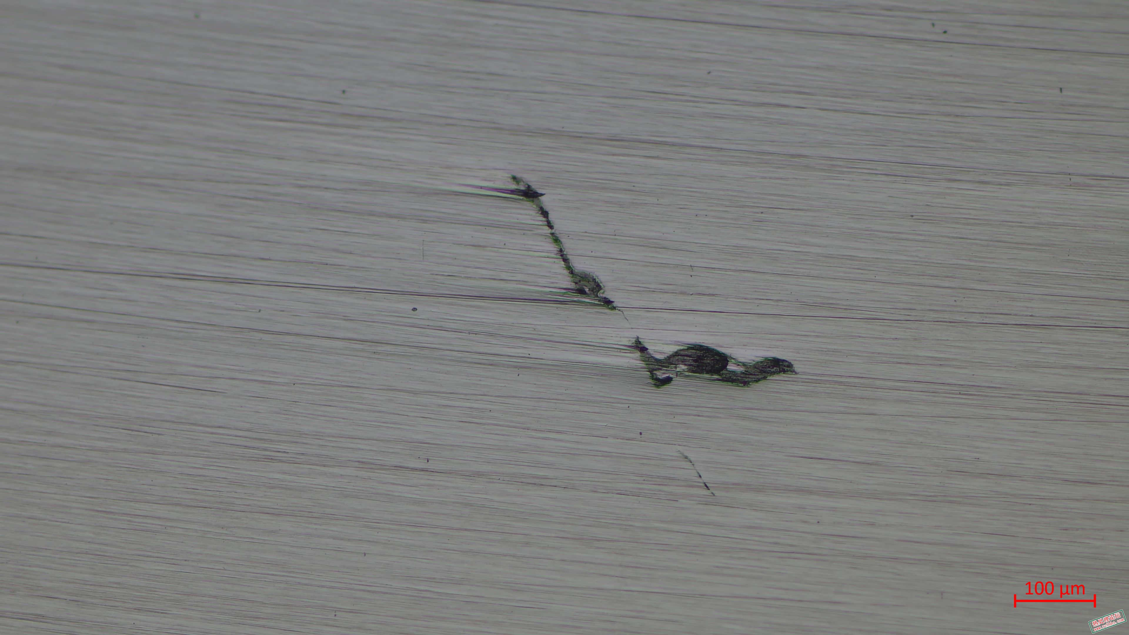

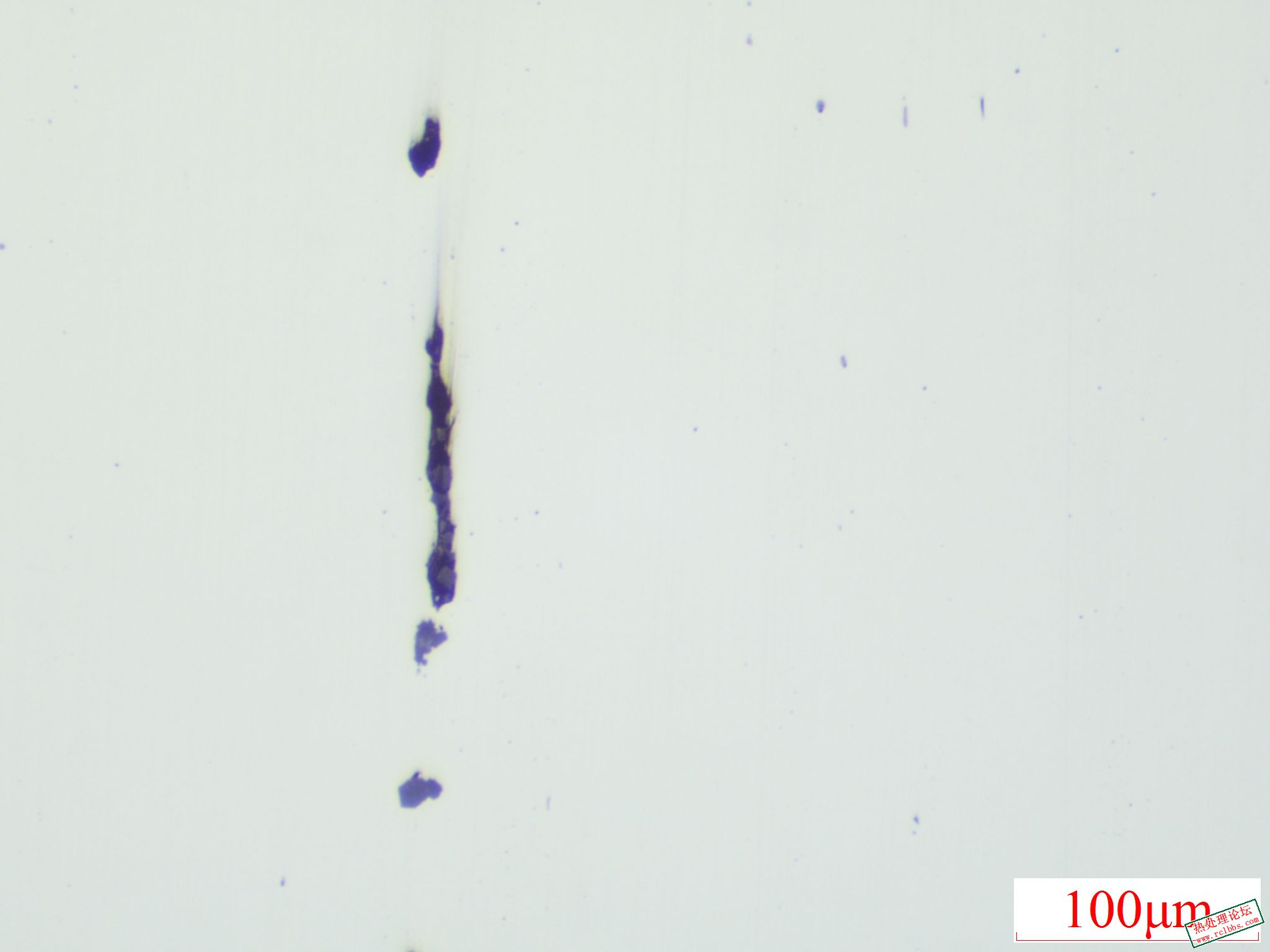

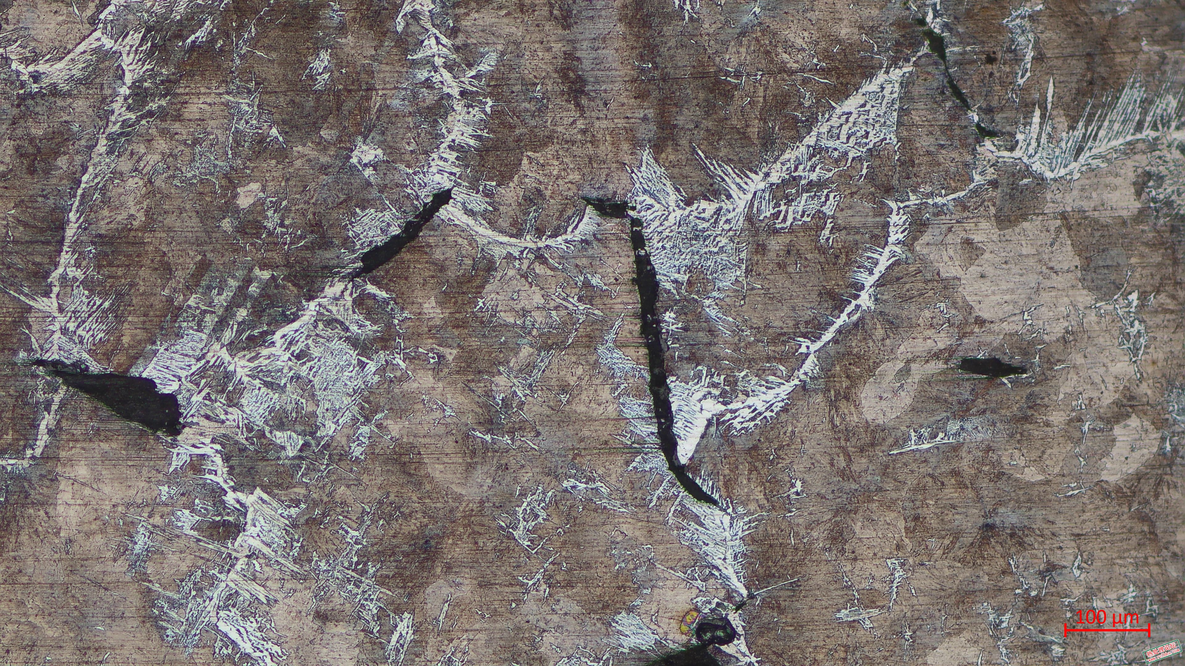

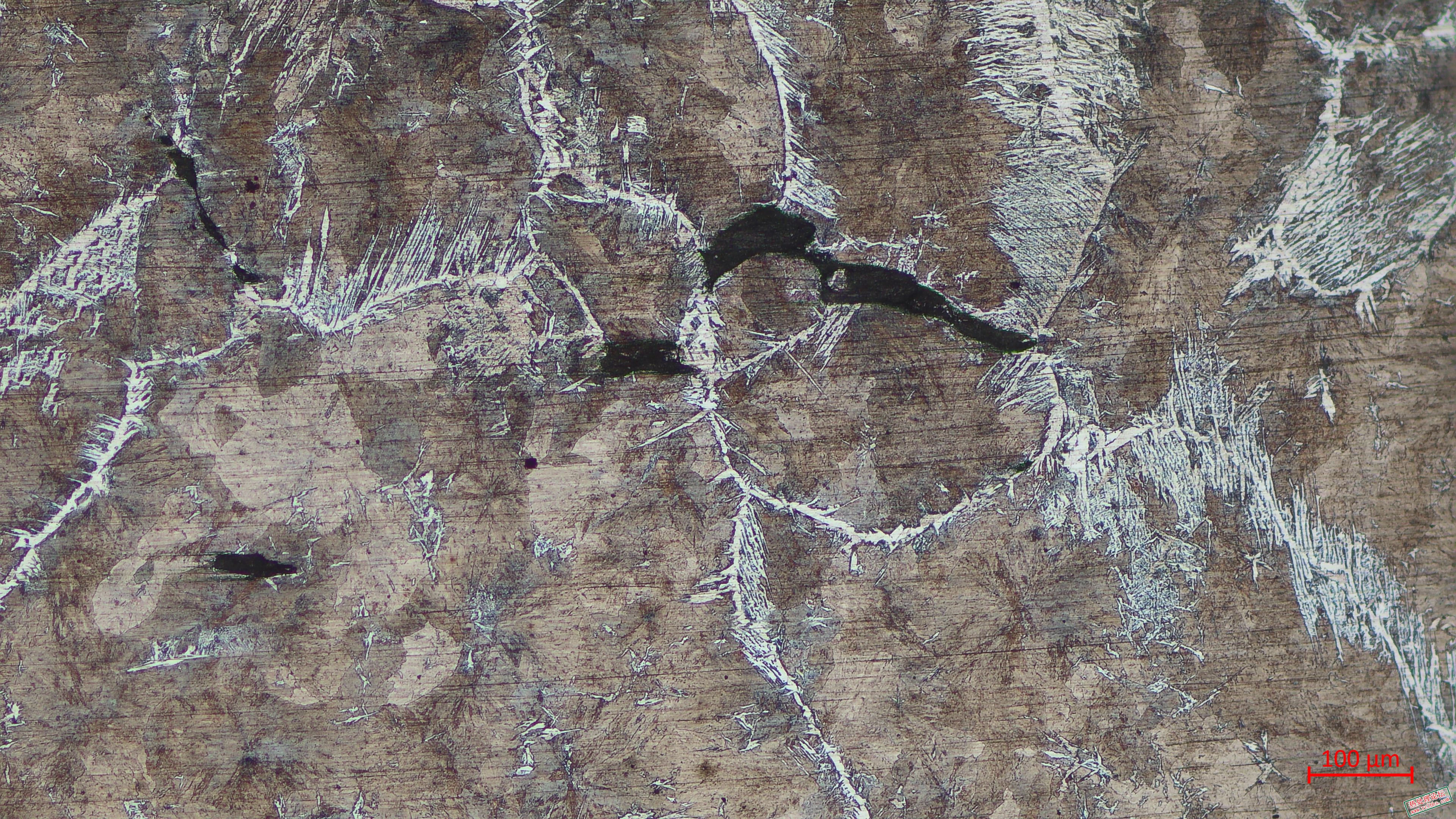

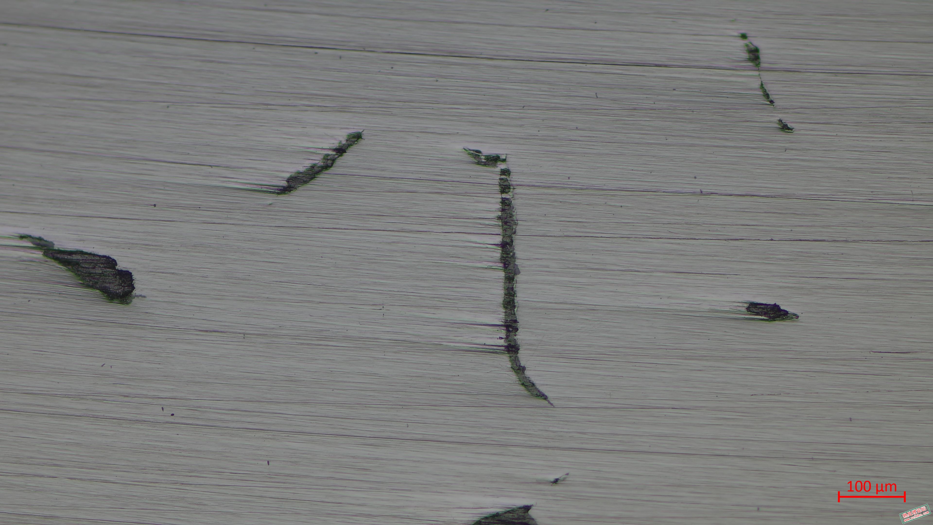

这是一块20#钢加工缺陷处的金相的样子,是在裂纹缺陷处取得的,抛光后发现有些黑色的东西(夹杂物又或是氧化了?),腐蚀后发现有类似羽毛的白色组织且未看到明显的晶界。想请教下各位老师们这些黑色东西是什么,白色的羽毛状组织是上贝氏体还是魏氏组织呢?

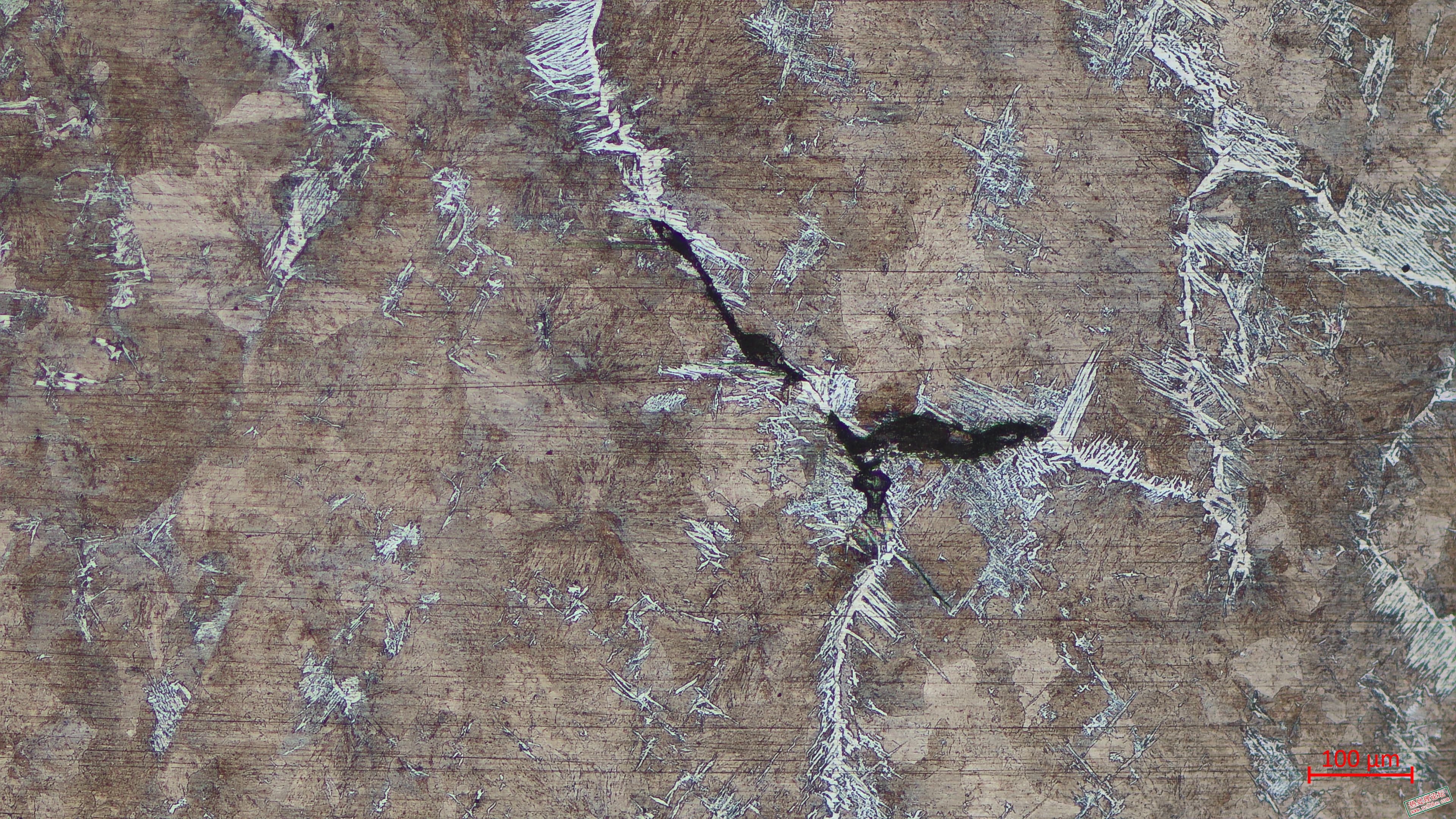

晶粒粗大,白色的是魏氏组织,黑色的是晶界熔化,过烧导致的缺陷

晶粒极大使淬透性提高,形成伪共析珠光体+网状铁素体+魏氏组织
签到天数: 245 天
发表于 2024-9-15 05:02:15 | 显示全部楼层
黑色的为沿晶裂纹,看看有没有过热和过烧。

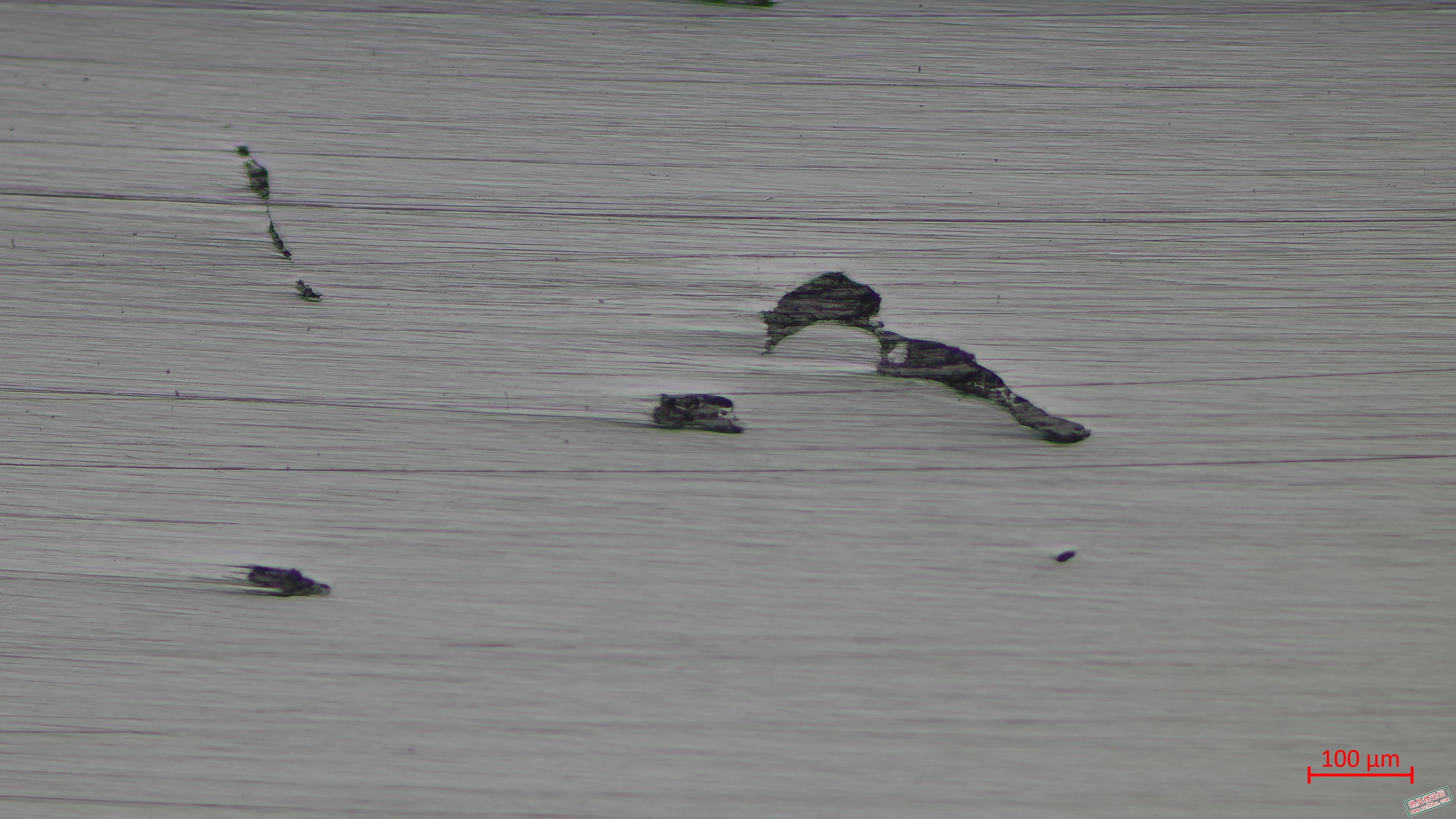

你应该没磨出镜面就腐蚀了吧?非金属夹杂物图片划痕太明显了,建议观察面抛光好点
献丑了,我拍的有点模糊
献丑了,我拍的有点模糊

魏氏组织。第一张金相做得不错。
签到天数: 158 天
 楼主| 发表于 2024-10-23 09:15:54 | 显示全部楼层
磨抛后的试样总是会有一些浅浅的划痕,确实是没有做到镜面就去腐蚀了。我一直在想是不是抛光的时间太长导致的,但是抛光时间短了又会有一些麻坑,不知这位老师是怎么处理抛光这一步的问题的呢

一个试样抛光一般就半分钟把  还需要很久?

  明显过烧了,晶粒溶化,还有产生孔洞。

晶粒严重粗大,还有魏氏组织,晶界溶解,典型的过烧组织

我最后一道砂纸是1000目的,抛光最多半分钟,很快就出镜面。从200目到1000目,经过抛光都可以达到镜面,抛光有划痕就说明之前有一道砂纸没有磨完全。

典型的魏氏组织,严重的缺陷

魏氏组织是有方向性的吧
