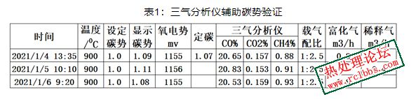

如何建立起三组分气体成分和碳势的相关性?下表1可以给出一个大致的参考:
1、首先,在设备无其它异常条件下,某一温度通过定碳确保炉内实际碳势和碳控仪表显示碳势值保持在公差范围内。

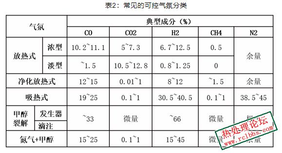

2、用三气分析仪测量此时三组分气体的成分(确保各气体成分在合理范围内,可参考表2,否则可认定此时炉内气氛为非平衡状态下气氛),该三组分气体的成分可认为是此温度和碳势下所对应炉内平衡状态的气氛。
3、同时记录氧电势值,载气配比、富化气、稀释气等流量信息。
4、定期记录此温度和碳势下三组分气体的成分。若检测的炉气各组分气体含量稳定,始终在微小范围内波动,就可以认定此时炉内实际碳势也在作微小的波动。若检测炉气成分和之前相比有较大的差异或波动较大时,此时应注意检查设备是否存在异常。故障排除的标志应是炉气成分又恢复至之前平稳状态。
