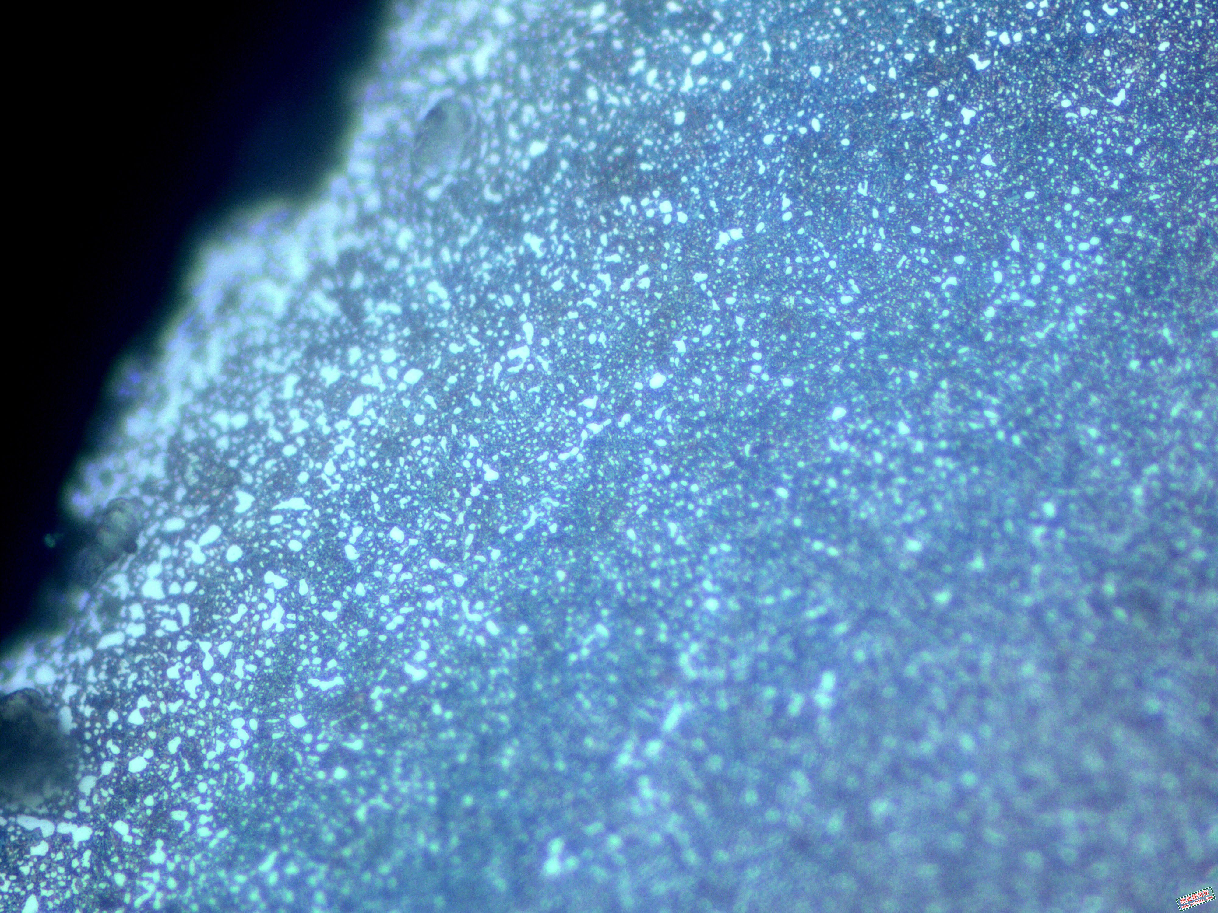

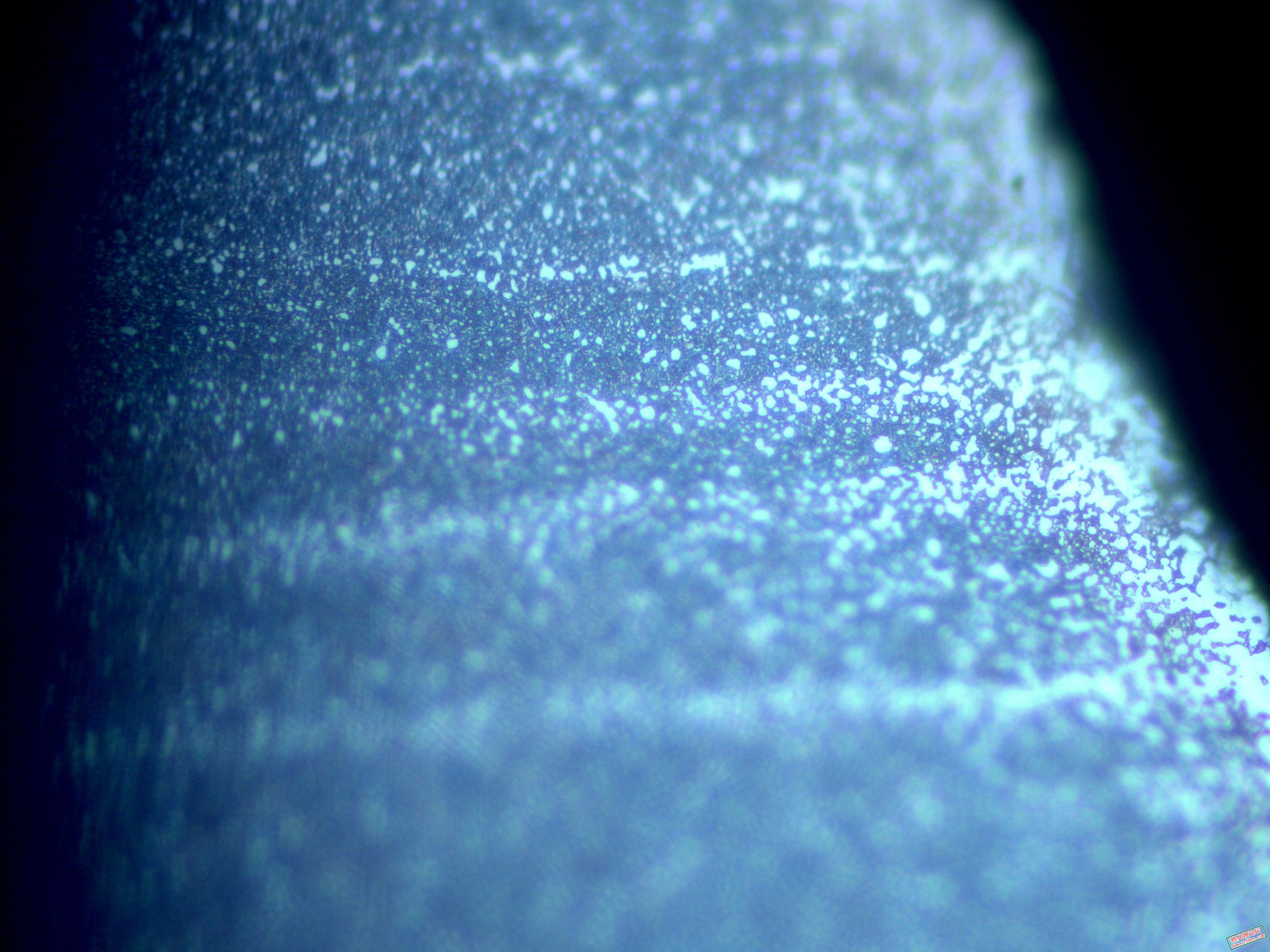

请教GCr15碳氮共渗工艺,最表层为什么这么多碳氮化合物?什么原因形成这么多碳化物?

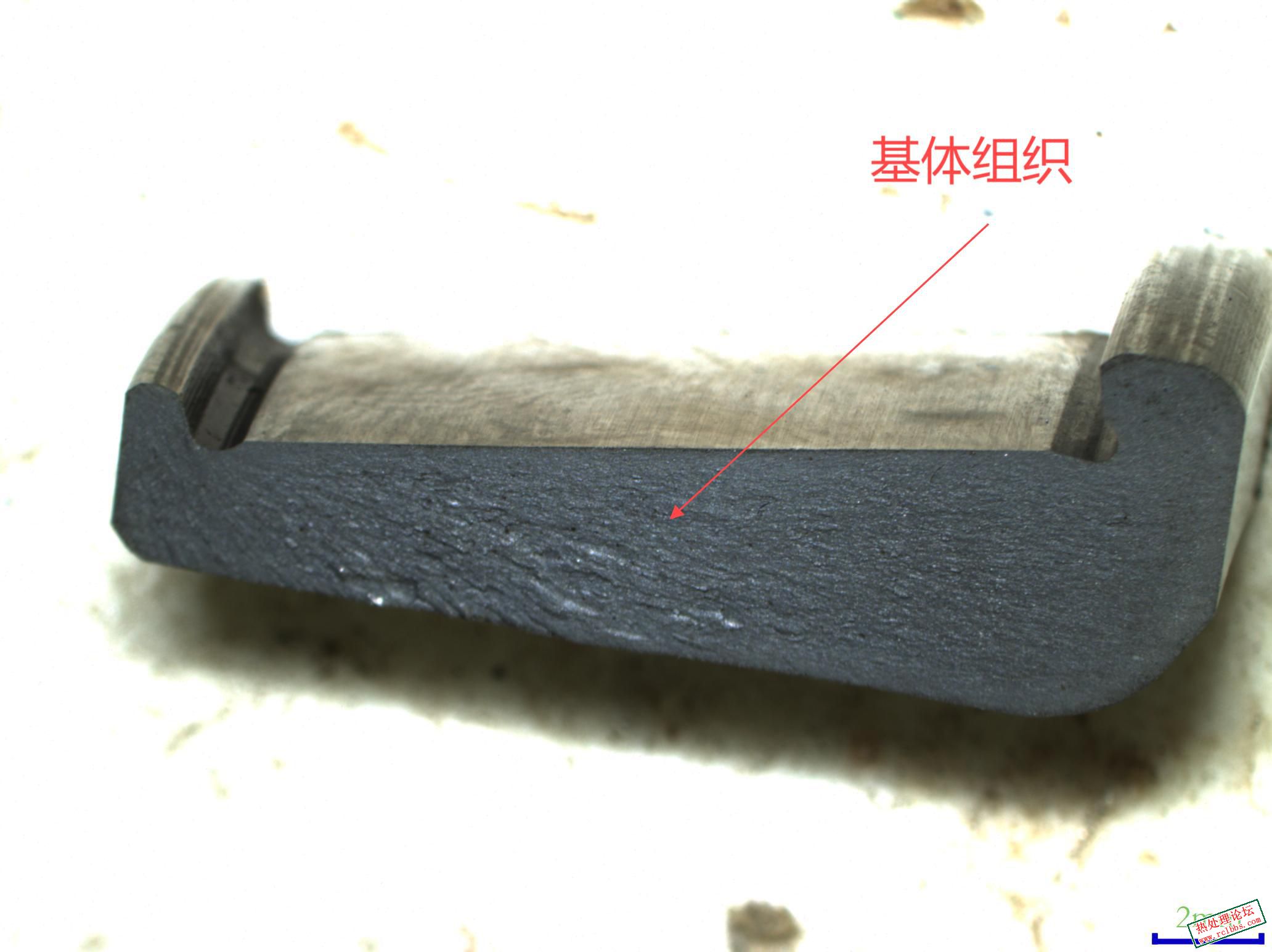

做个金相,看看有什么异常。

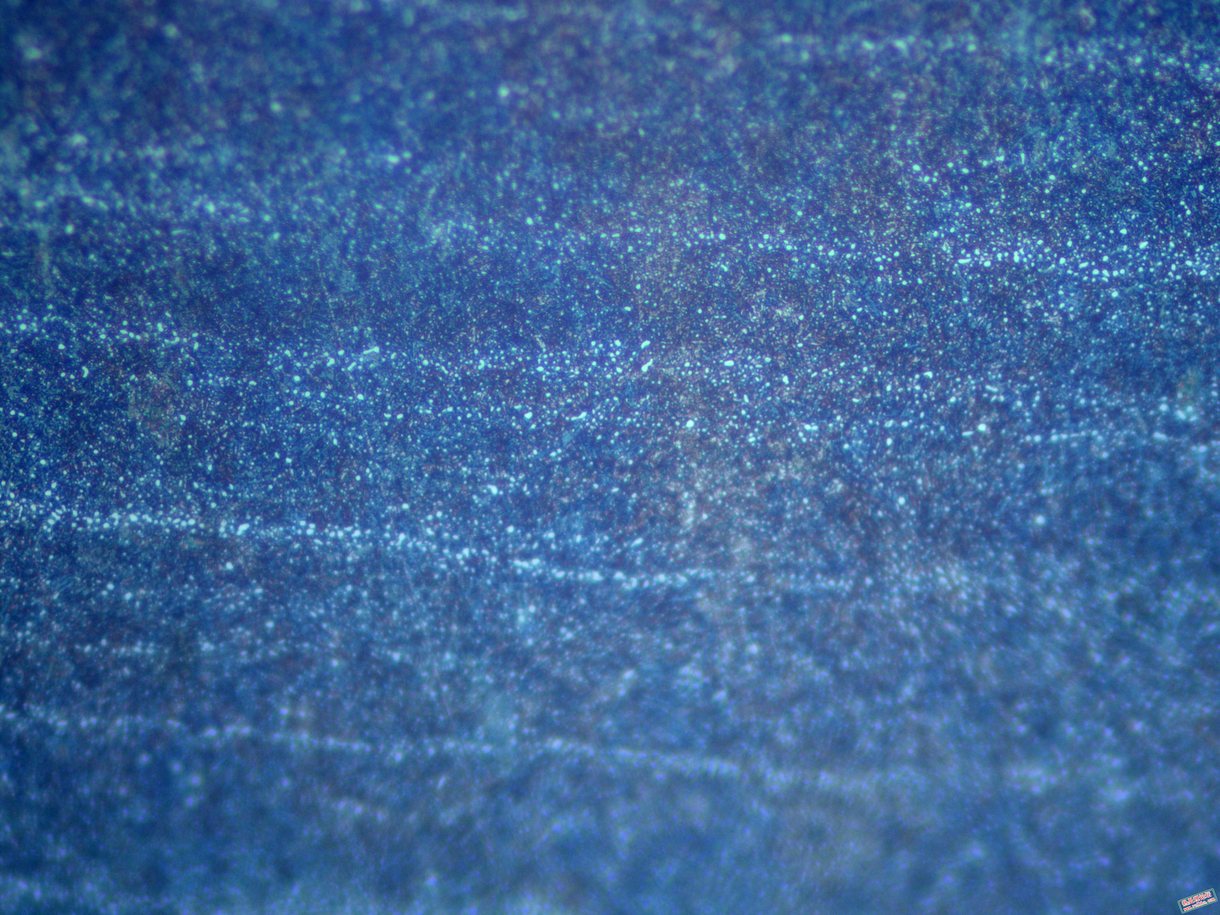

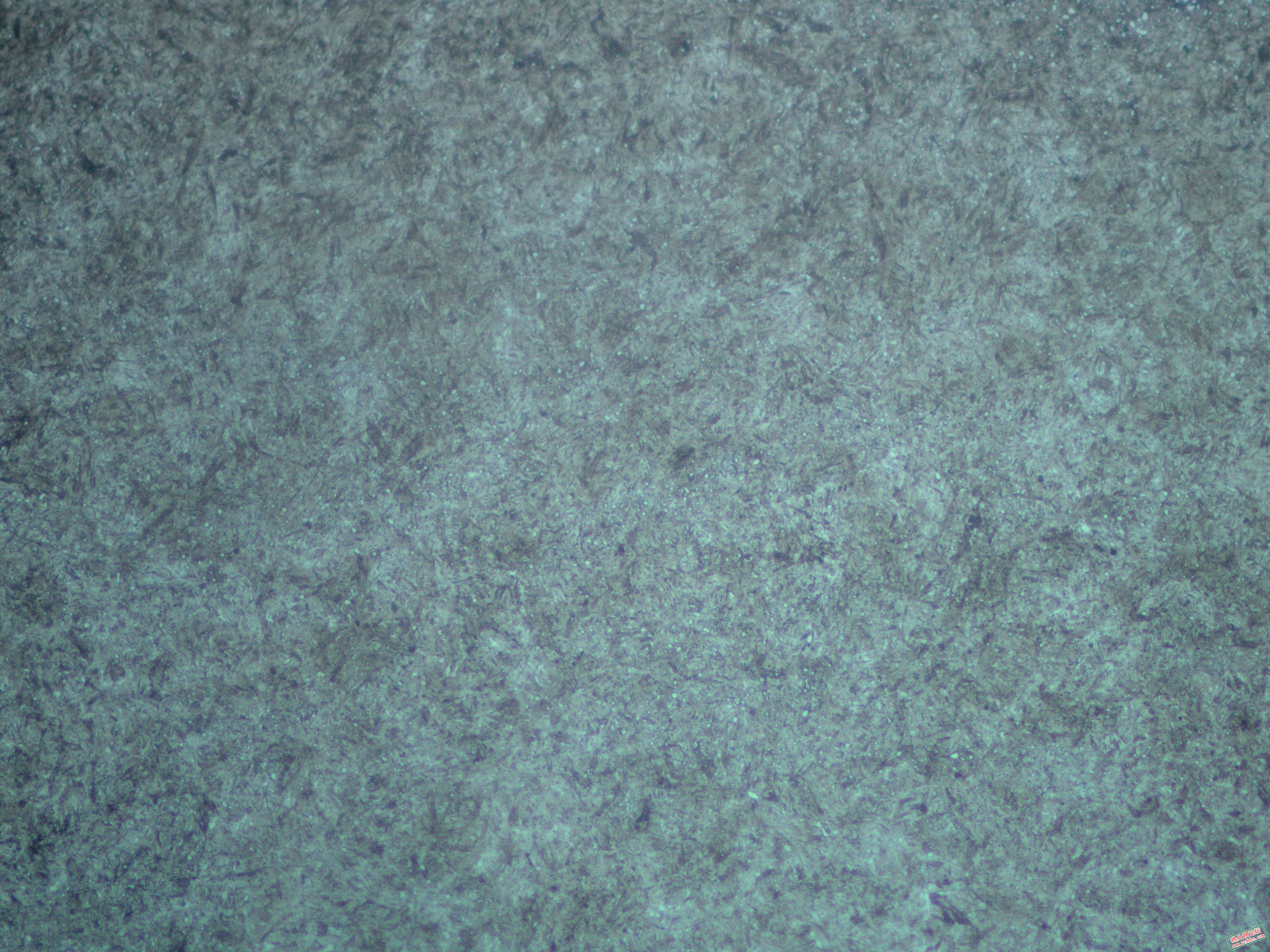

表面有明显的粒状,芯部没有,说明是后生成的,正常GCr15淬火后表面可能会有一层碳化物消失带,而楼主表面并不是,碳势是不是太高了!建议定个碳
