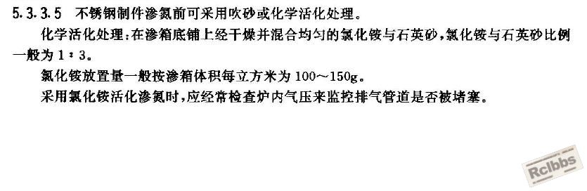

各位好 请问在不锈钢的气体氮化中添加氯化铵 这添加量有什么标准?装炉量100Kg要加多少g氯化铵?
发表于 2010-7-5 22:58:50 | 显示全部楼层
氯化铵的作用是与炉气中的微量水份发生化学反映生成盐酸气体,破坏不锈钢表面的已有的钝化膜使活性氮原子能渗入钢中,每炉施放100g至150g不等装于筒状容器底部,上覆25-30mm厚度砂粒抑制氯化铵在升温排气阶段过早过快蒸发,确保它在渗氮期间起到作用。

    加入量是否与炉膛容积有关?

我认为这与装炉量有关系。

与炉子大小和装炉量都有关

具体有没有什么数据?
