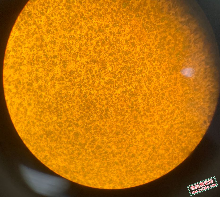

IMG_3531.jpeg 谁能帮我看下黑色和亮黄色是啥组织

球化还可以优化一下,加油!

黑色的是隐晶马氏体;亮黄色的结晶状马氏体,可能还有残奥和细小针马
