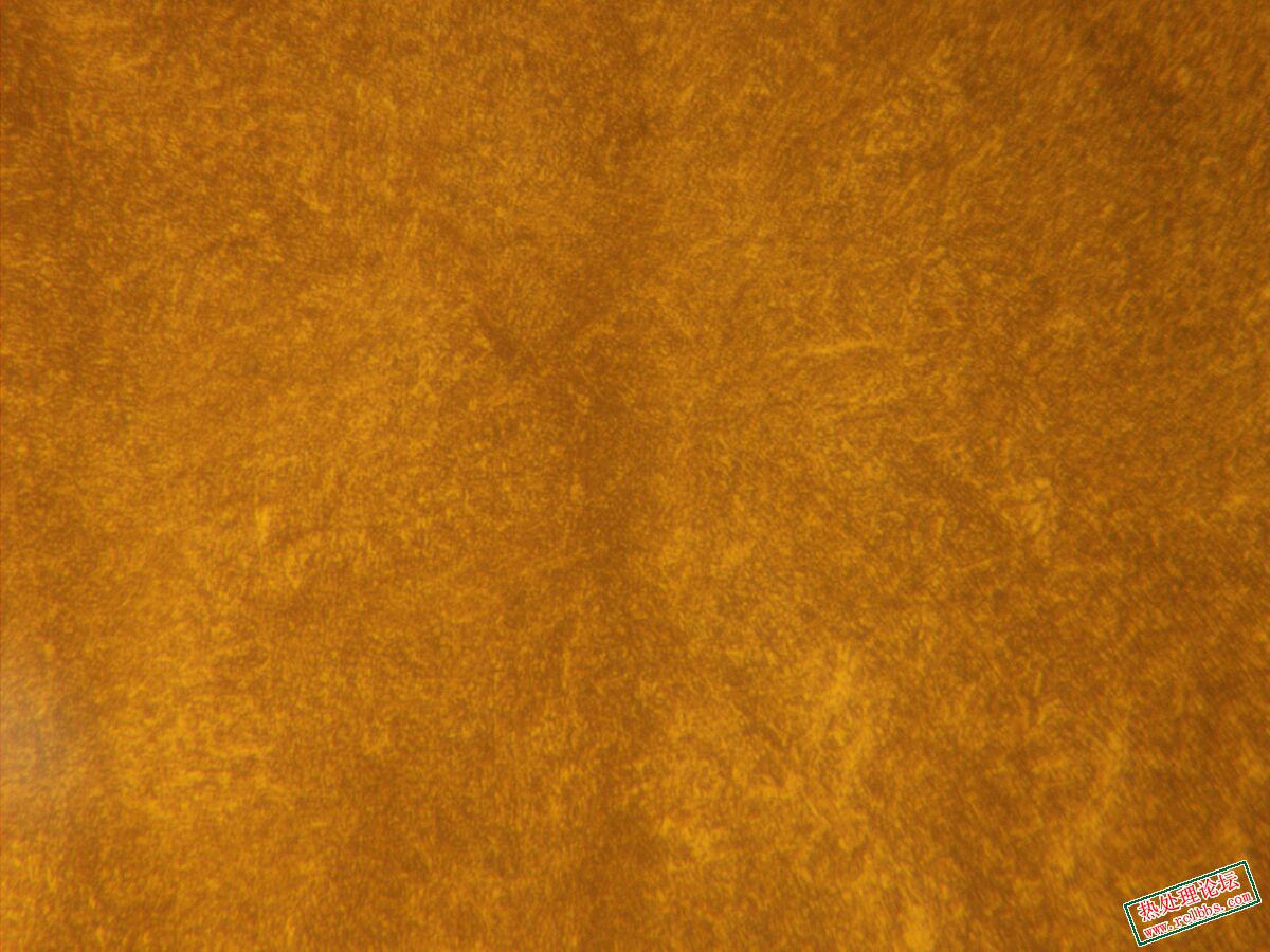

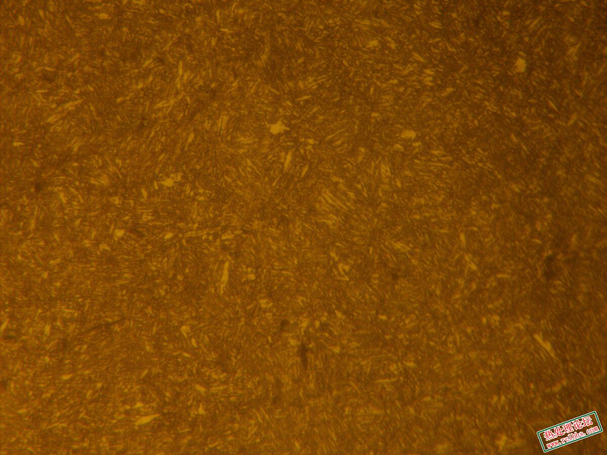

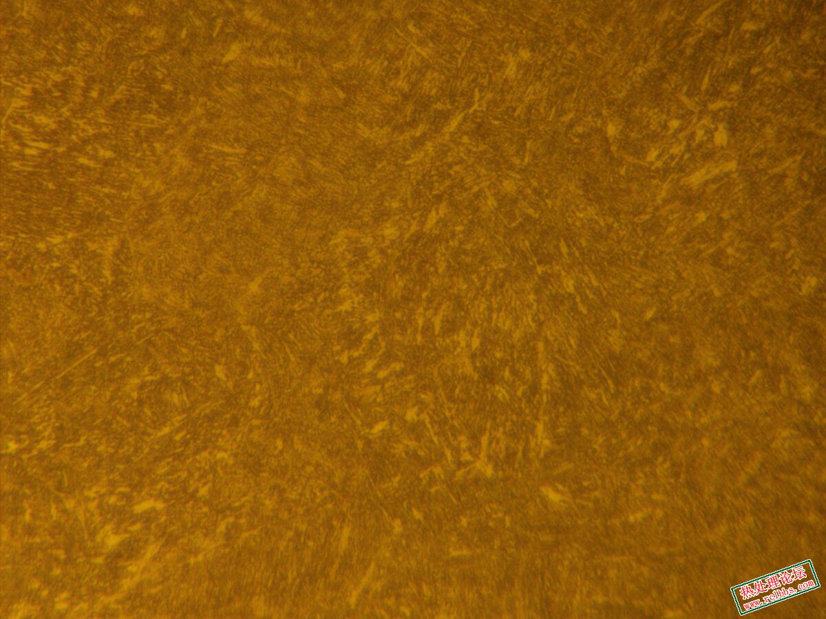

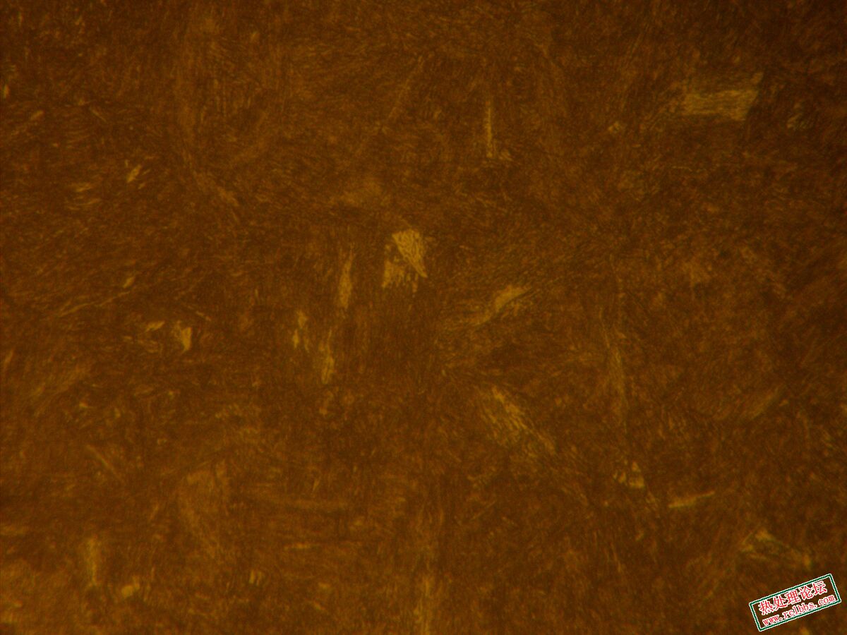

材料是38crmoal,麻烦老师们看看这四个试块金相分别能评几级,有什么问题。
签到天数: 372 天
发表于 2024-9-20 13:40:44 | 显示全部楼层
这调质组织相当不错了,不知道你们硬度要求多少?感觉回火温度不是很高,硬度要在320HB以上了
签到天数: 70 天
 楼主| 发表于 2024-9-20 13:44:16 来自手机 | 显示全部楼层
我们硬度要求在260-280HB,前两张回火温度640/硬度确实高在300以上了,后两张回火温度680硬度在270HB左右
签到天数: 372 天
发表于 2024-9-20 13:50:05 | 显示全部楼层
冷色调 发表于 2024-9-20 13:44
我们硬度要求在260-280HB,前两张回火温度640/硬度确实高在300以上了,后两张回火温度680硬度在270HB左 ...
回火温度没问题,适当的延长回火时间,金相图片中,还保留着马氏体位相。
签到天数: 587 天
发表于 2024-9-20 15:01:01 | 显示全部楼层
大哥你眼睛真狠,如此高的回火温度你还能看到马氏体的位向
签到天数: 372 天
发表于 2024-9-20 16:27:15 | 显示全部楼层
难道你看不到??? 对比下正常的调质组织就知道了。。。他这个明显还保留马氏体位相
签到天数: 372 天
发表于 2024-9-20 16:27:57 | 显示全部楼层
回火温度高,并不能代表回火就充分了,回火保温时间也很重要的
签到天数: 319 天
发表于 2024-9-21 22:54:44 | 显示全部楼层
温度和保温时间都是重要的参数,必须严格执行国家标准规定的要求。而且还要在此基础上做好实验,将各项性能达到国家标准才是合格的操作。
签到天数: 430 天
发表于 2024-9-22 00:32:59 | 显示全部楼层
680回火后有没有看一下金相组织,会不会组织发生变化?
签到天数: 194 天
发表于 2024-9-26 08:25:07 | 显示全部楼层
前面两张照片的确是可以看到  第三张就没有了
签到天数: 636 天
发表于 2024-9-27 09:10:36 | 显示全部楼层
大神,能不能圈一下马氏体位相啊,我看不出来急啊
