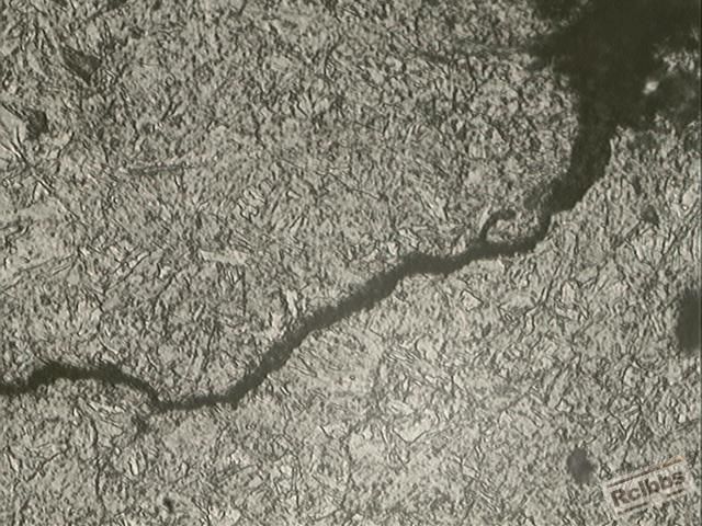

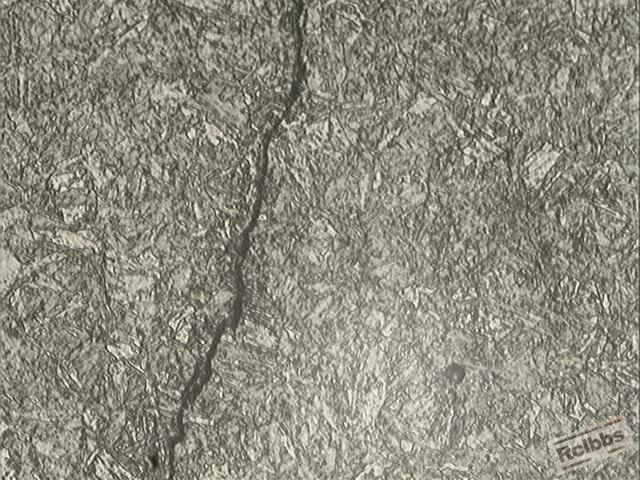

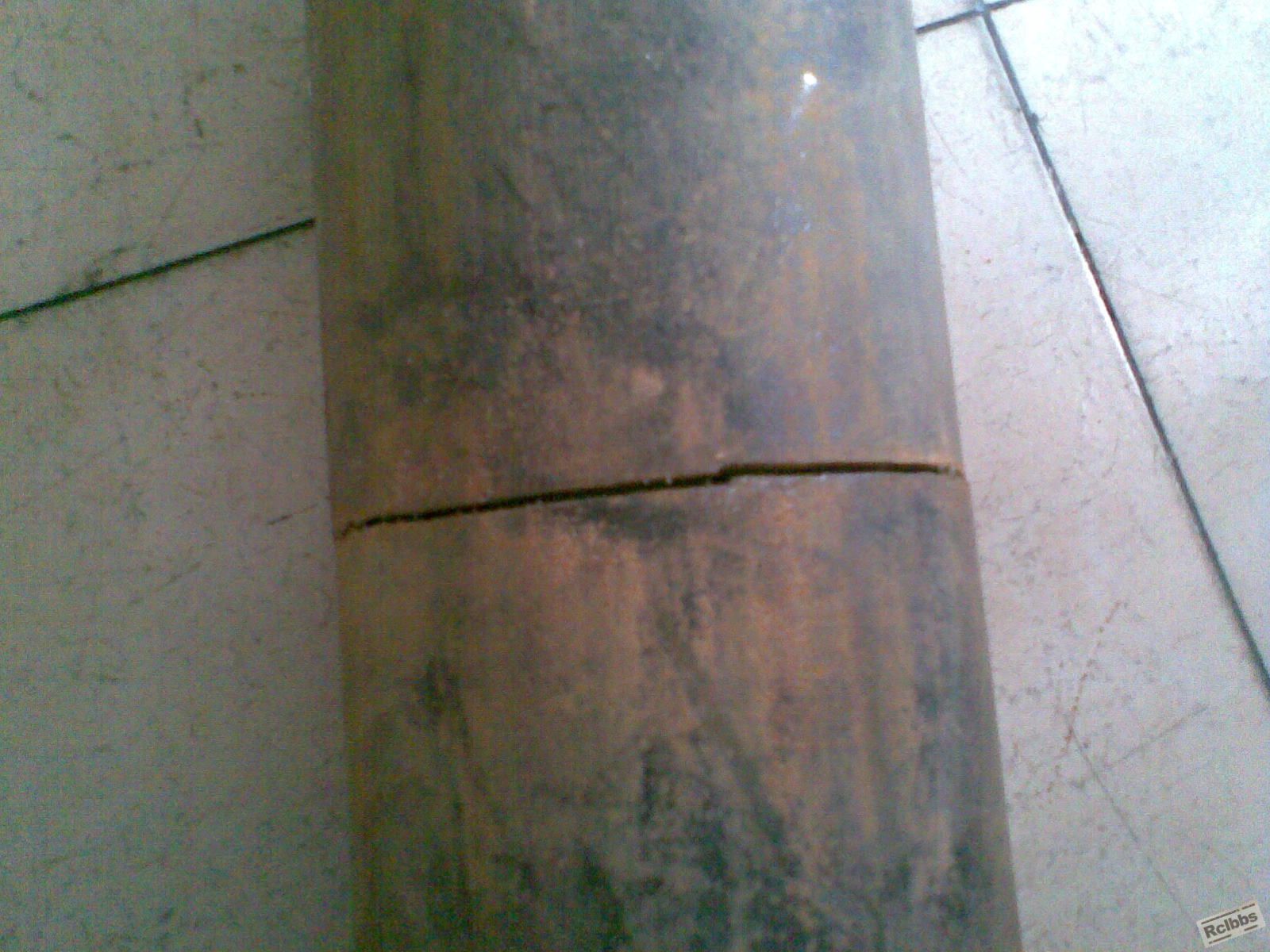

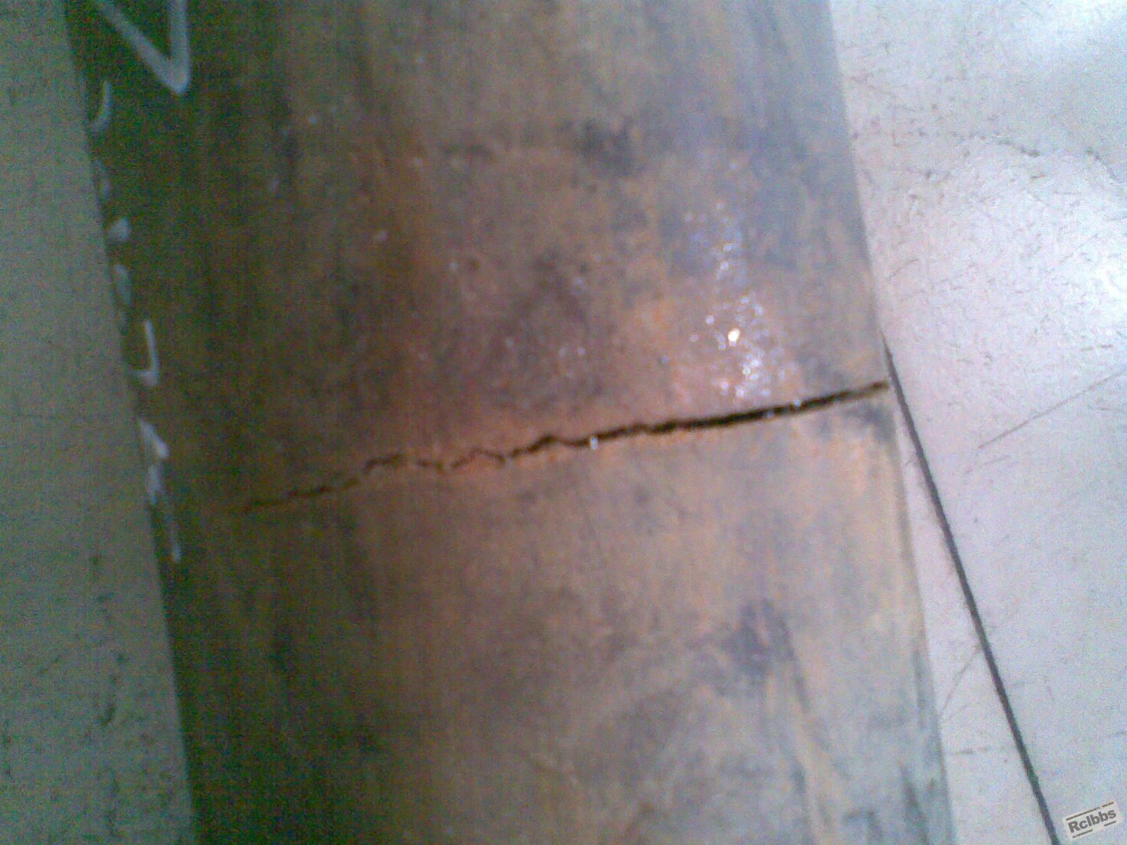

材料30CrMo钻杆离端部约7米处,管体发生横向开裂从001、002两张图片来看,宏观发现其断口比较整齐,无腐蚀的迹像,极有可能是应力及内部缺陷引起的应力开裂;特在其断口及裂纹处取样做金相分析,如图1、图2、图3、图4所示,个人初步分析如下:
1、从图1、图2可知裂纹两侧无脱碳,基体组织为回S+B,裂纹有扩展的迹像并发现其不远处存在夹杂物;

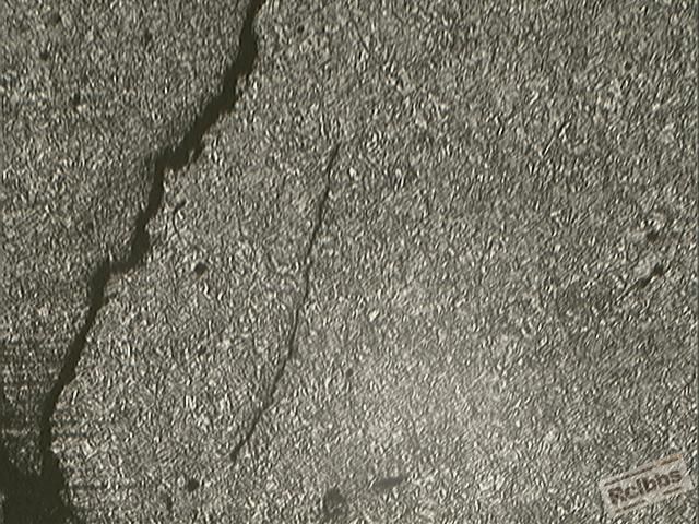

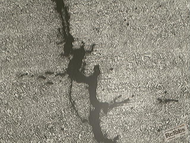

2、从图3、图4得知在扩展裂纹的不远处发现内部小裂纹,并对内部小裂纹进行了放大如图4(因显微镜较落后其长度无法测量);
个人初步分析:由于该支钻杆内部存在心部小裂纹及夹杂物,当在使用的过程中加上应力的作用下而产生典型的应力开裂。还请诸位老师或同行朋友给予进一步指点,为感!

发表于 2010-7-5 21:24:48 | 显示全部楼层
图3裂纹不一定为内裂,它可能和主裂纹是贯通的。
钻杆使用不当也会引起开裂。

 楼主| 发表于 2010-7-6 07:49:38 | 显示全部楼层
回复 2# MYG
您好!老师,从图3可知该内部小裂纹与主裂纹不是贯通的,它们是分开的;该钻杆当钻第一口井时是好的深度是2800米,钻第二口井钻到深度为800米时就出现这种情况。
发表于 2010-7-6 08:22:48 | 显示全部楼层
一般是在1/3和1/2长度之间断的,主要是应力和夹杂的影响,不知道之前探伤了没有?
发表于 2010-7-6 08:24:11 | 显示全部楼层
内裂纹有可能是在使用的过程中产生的,要是这样的话之前探伤也看不出什么
签到天数: 883 天
发表于 2010-7-6 08:25:01 | 显示全部楼层
肖工:建议您取个样块进行再回火试验或查一下是不是矫直时温度不够,造成的残余应力过大引起的。
