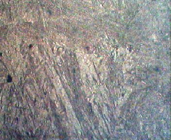

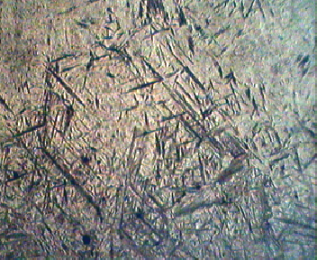

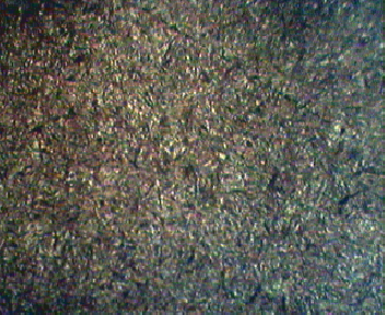

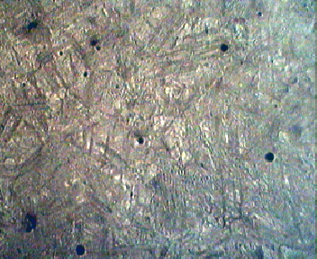

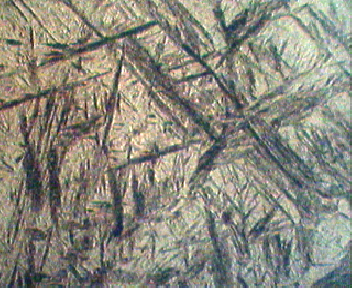

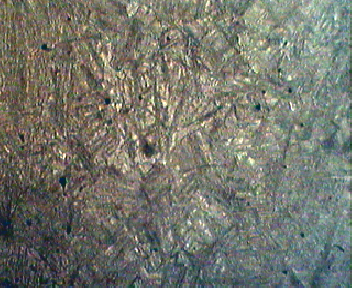

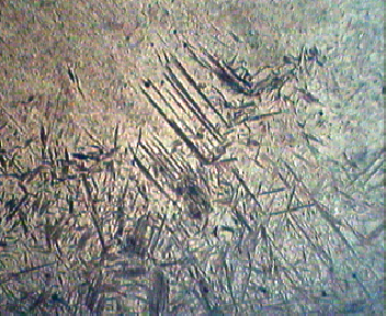

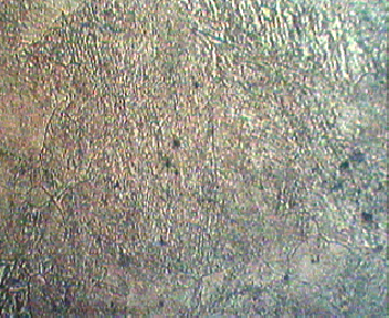

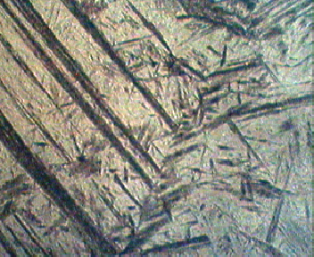

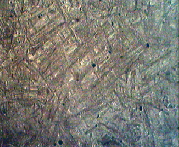

请大家帮我分析下为什么过度区及心部的M组织这么粗大?
产品规格:直径50*233   材料:20CrMnTi  技术要求 DC1.25-1.55  58-63HRC  A1-5 C1-4 M1-5
10072015529efe0c128cec23aa.jpg 产品形状
渗碳淬火工艺:910度  350分 1.1%,910度 300分 0.9%,850度 60分 0.5%,油温60度 搅拌:中速
表面400X.jpg 表面400X
过渡区100X 1.jpg 过渡区100X
过渡区100X.jpg 过渡区100X
过渡区400X.jpg 过渡区400X
过渡区400X 1.jpg 过渡区400X
心部100X.jpg 心部100X
心部100X 1.jpg 心部100X
心部100X 2.jpg 心部100X
心部400X.jpg 心部400X
心部400X 1.jpg 心部400X

表面腐蚀过深,残余奥氏体量看不清楚,心部组织疑似混晶或者是合金元素在高温渗碳后的富集,如富碳,富锰等
 楼主| 发表于 2010-7-6 07:58:08 | 显示全部楼层
回复 2# jason0227
    摄像头的像素不好,拍摄不清楚! 像你说的情况是什么原因造成的呢?
发表于 2010-7-6 13:55:29 | 显示全部楼层
楼主检测过原材料的带状组织、柱状枝晶情况吗?
发表于 2010-7-6 14:10:11 | 显示全部楼层
用你的试样正火后,930度保温8小时,水冷.检测晶粒度.
发表于 2010-7-6 14:36:11 | 显示全部楼层
回复 1# 马塞克
    不知楼主是做什么产品,进行什么热处理?何以淬火均温段的碳势设定如此之低(0.50)?
 楼主| 发表于 2010-7-6 14:53:49 | 显示全部楼层
我们是专做渗碳淬火加工的加工厂,这产品是渗碳淬火处理的,原材料晶粒度我们厂没有条件检测!
签到天数: 220 天
发表于 2010-7-6 16:36:13 | 显示全部楼层
晶粒度怎么不能检呢?苦味酸腐蚀出晶界来,就可以检查了啊。
发表于 2010-7-6 18:02:32 | 显示全部楼层
楼主是在这里请都问题,大家何必转圈圈了,这种情况在渗碳淬火工艺中常见,主要是局部过热所致,我们的轴经常会这样,正火了晶粒也是局部粗大,主要出现在渗碳层的过渡区附近,其它部位正常,
 楼主| 发表于 2010-7-6 18:53:28 | 显示全部楼层
现在主要是得清楚什么原因才会造成这样的结果,然后再一一排查具体哪个环节出错了!
签到天数: 2380 天
发表于 2010-7-6 20:13:49 | 显示全部楼层
心部组织也粗大得离谱,建议楼主检查热电偶是否出现故障。如果渗碳前经过正常正火,那问题肯定出在渗碳环节。
签到天数: 79 天
发表于 2010-7-6 21:19:39 | 显示全部楼层
想问楼主一句:这种现象是最近出现的还是以前没注意?
据我所知,绝大部分渗碳件都有此现象,冷锻件更严重。
敝司数年前曾对此进行了一系列工艺试验,渗前正火能改善,用中冷工艺(渗后快冷)最好。
楼主该件心部同样粗大,表面不粗,热前细化不到位也是原因之一。
 楼主| 发表于 2010-7-7 09:07:53 | 显示全部楼层
谢谢各位的关注,此产品确实没有经过组织细化处理,直接毛呸料棒-下料-粗车-渗碳淬火(我厂属来料加工)-粗磨-精磨
签到天数: 25 天
发表于 2010-7-7 09:17:11 | 显示全部楼层
建议楼主在毛坯料的时候进行正火,
感觉你的渗碳工艺温度怎么用得这么低,生产效率不高吧
 楼主| 发表于 2010-7-7 10:42:00 | 显示全部楼层
回复 14# 离哥
    我们属于来料加工,当然希望客户的每批产品都能经过预备热处理,这样我们做出来的质量也能更好的保证,可是我们这里的工厂几乎不把预备热处理当一回事!渗碳淬火后组织因为没有预备热处理而粗大了,他们就把责任怪你身上,真是办法!
 楼主| 发表于 2010-7-8 09:46:15 | 显示全部楼层
希望大家帮我分析,这种情况是不是因为原材料没有经过预备热处理的原因?
发表于 2010-7-8 21:10:11 | 显示全部楼层
看不清楚啊
发表于 2010-7-13 20:41:13 | 显示全部楼层
此处属于共析层,AC点最低,相同温度下,形成的晶粒最大。
