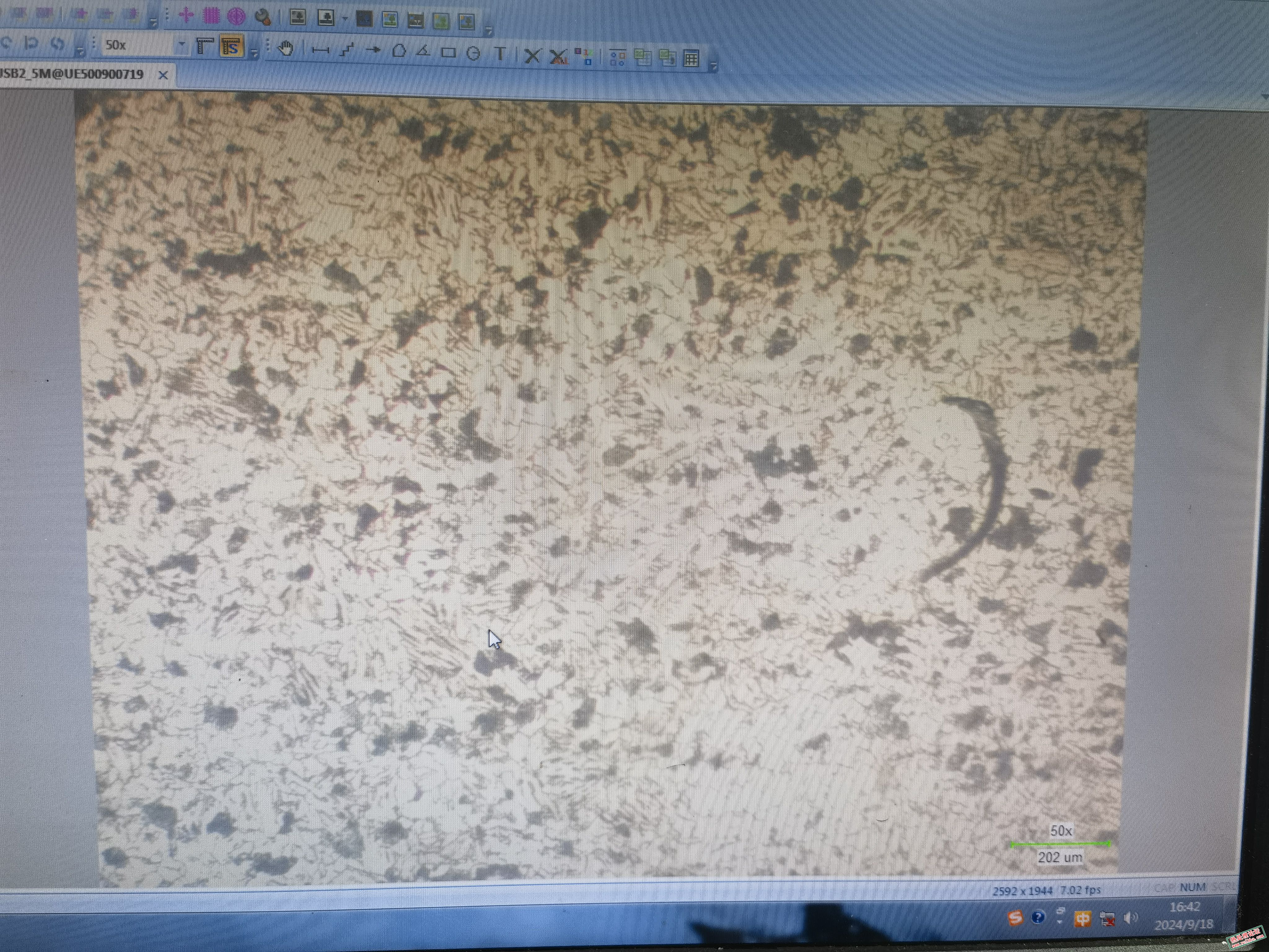

因球化退火设备未回,临时用的多用炉退火。目前的工艺如下:
2小时升温至775并保温8小时
10小时炉冷至680并保温8小时
30-35小时炉冷至450后出炉空冷。
通过以上工艺,20CrMnTiH材料硬度130-135之间,均匀的球化组织。但是ASTM A534 4320H材料,用这个工艺做出来硬度达到160HBW,无球化体,且铁素体部分呈长条状,组织见下图所示。
现在根据材料的特点,将工艺调整为:
2小时升温至745(-30)并保温10(+2)小时
10小时左右炉冷至660(-20)并保温11(+3)小时
再炉冷至450后出炉空冷(炉冷速度与之前相同)。
这样调整是否可行?如果不行的话,怎样调整比较好?请各位大佬不吝赐教!!

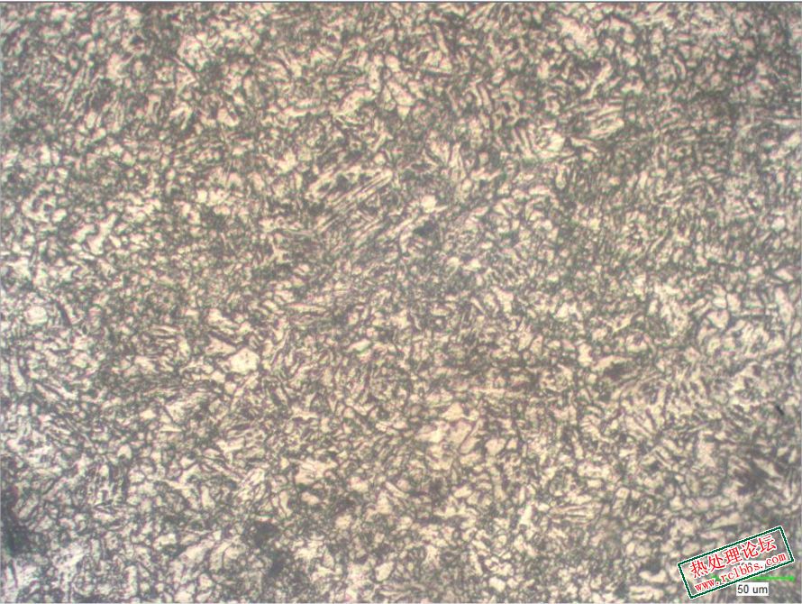

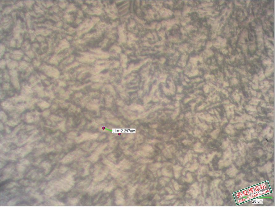

9月23日更新
工艺调整后的结果已经出来了,硬度从160降到了140,符合我们的要求,但是组织不对,没有球化体,如图,一张200倍一张500倍。
200倍
200倍
500倍
500倍
后续的工艺要保证球化率的话,该怎么来调整比较好?

发表于 2024-9-27 19:47:54 | 显示全部楼层
楼主;组织粗了,球化退火不易做,建议先增加正火而后进行球化退火,,首先你要搞清楚该材料的AC1点温度是多少?低于此温度10-30℃,根据产品的尺寸进行保温相应时间,冷却小于50℃每一小时,冷到450℃出炉。
签到天数: 550 天
发表于 2024-9-27 19:49:01 | 显示全部楼层
你上面的工艺,不适宜于组织粗大的产品
签到天数: 286 天
 楼主| 发表于 2024-9-28 11:38:52 | 显示全部楼层
跋涉者 发表于 2024-9-27 19:47
楼主;组织粗了,球化退火不易做,建议先增加正火而后进行球化退火,,首先你要搞清楚该材料的AC1点温度是 ...
最大晶粒长度不到13微米,按6394评10级,这个组织不该算粗的吧。
这个材料AC1是730,现在用的745均匀化,660等温,感觉应该也没问题,冷速每小时5-10度。
主要是关于球化退火的温度、国内查到的资料是AC1+10-30℃,但国外的资料是比AC1低。

原始组织为贝氏体,所以做不出来。
签到天数: 322 天
发表于 2024-11-27 15:34:25 | 显示全部楼层
你已经完成球化退火了,不要被你看到的金相形态迷惑了。因为你球化退火前的组织是铁素体、贝氏体(是最多的)和珠光体的混和物,而在球化退火温度铁素体形态基本上不会有变化,变化的只是渗碳体的形态。而贝氏体中的碳化物是非常细小的,所以你在光学显微镜下看不到球化体或很少。硬度降了就是碳化物球化带来的效果,这是实实在在的。球化率评定我记得是在1000X下评定的。
签到天数: 22 天
发表于 2024-11-27 15:39:16 | 显示全部楼层
352834643@qq.co 发表于 2024-11-27 12:00
原始组织为贝氏体,所以做不出来。
那就把原始组织处理一下先正火,在球化
