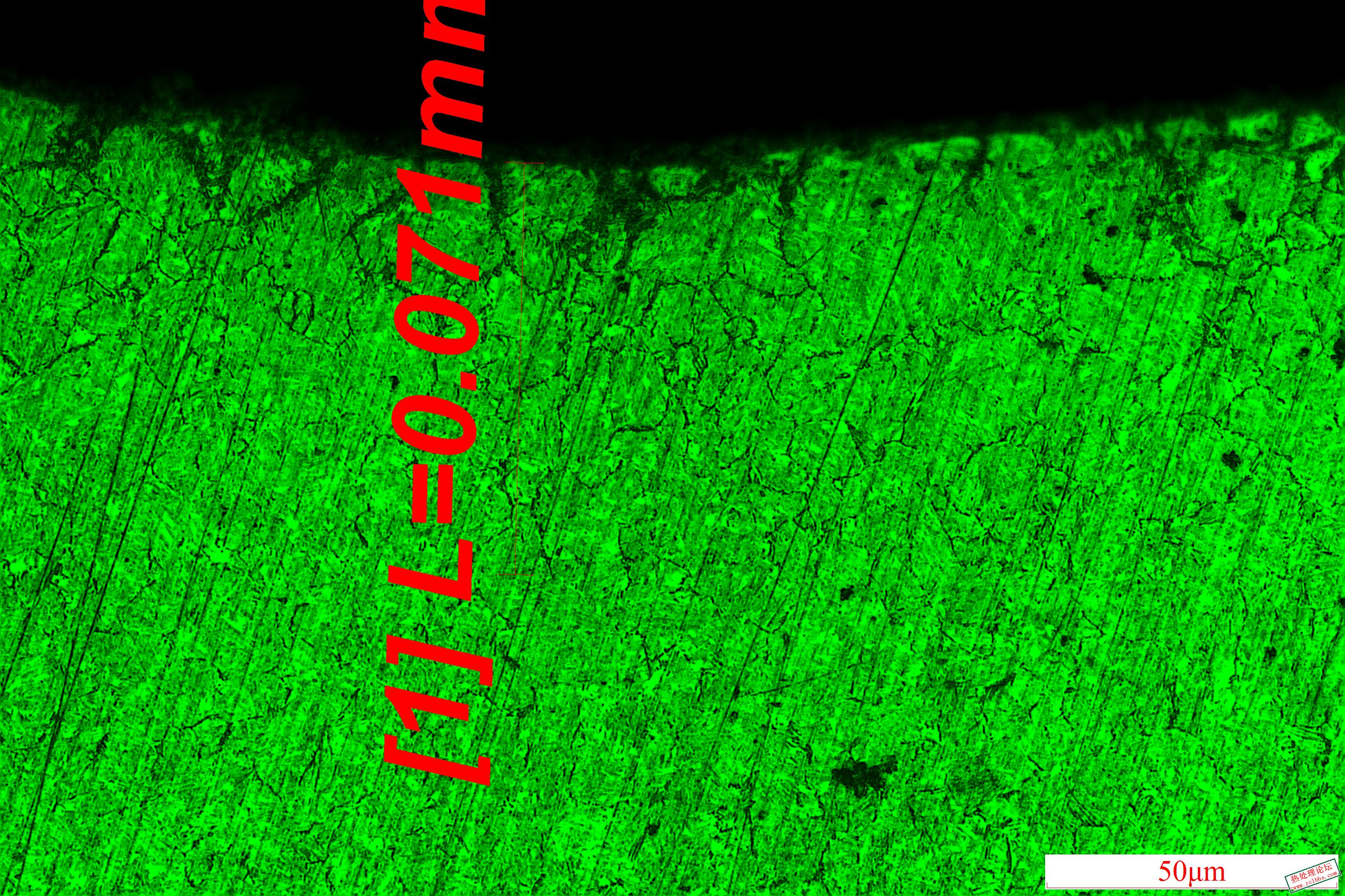

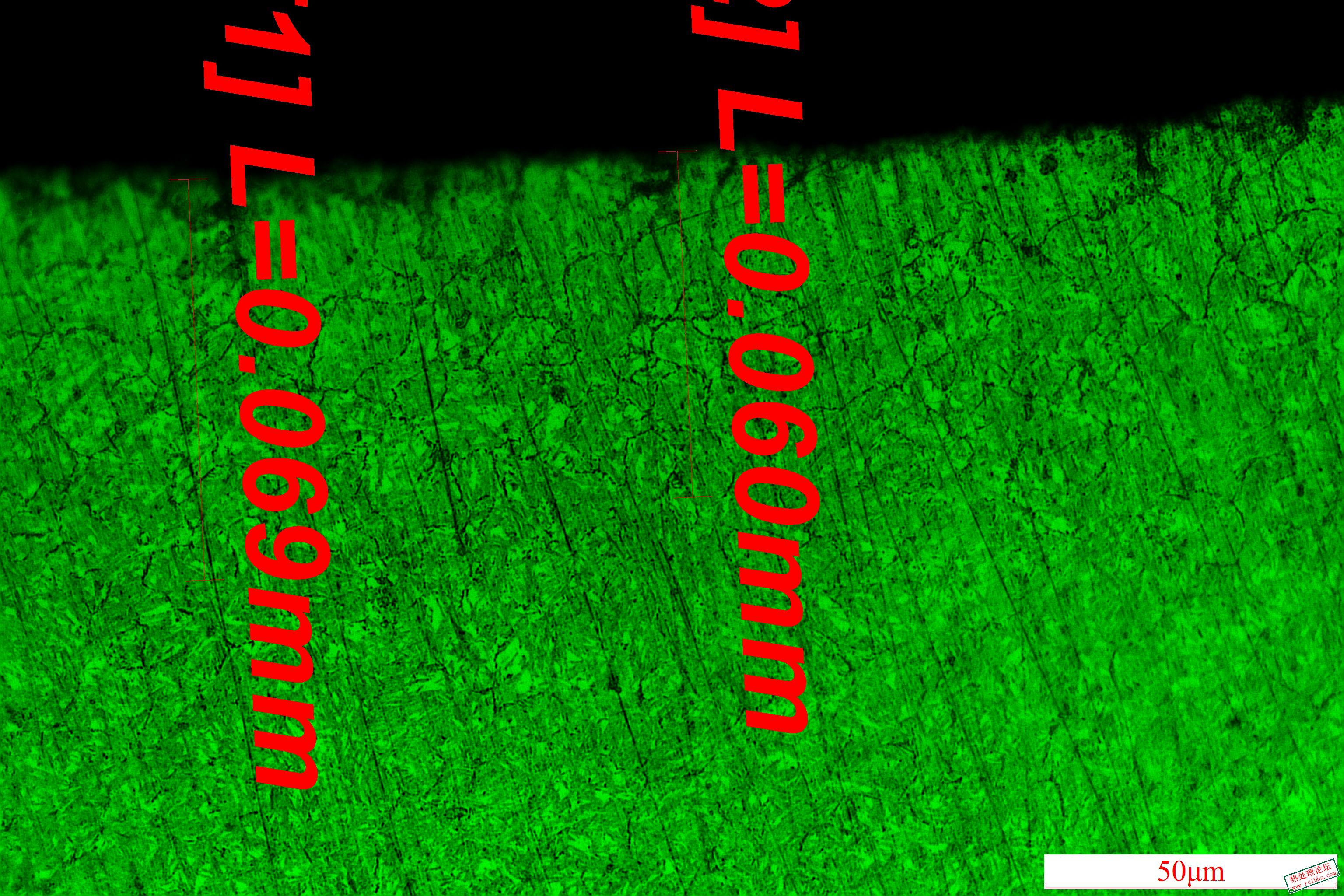

图片是多用炉20crmnti渗碳淬火输入轴,在齿根处发现非马呈网状向内部蔓延,想请教下这种情况是冷速慢造成还是内氧化呢?淬火温度830℃

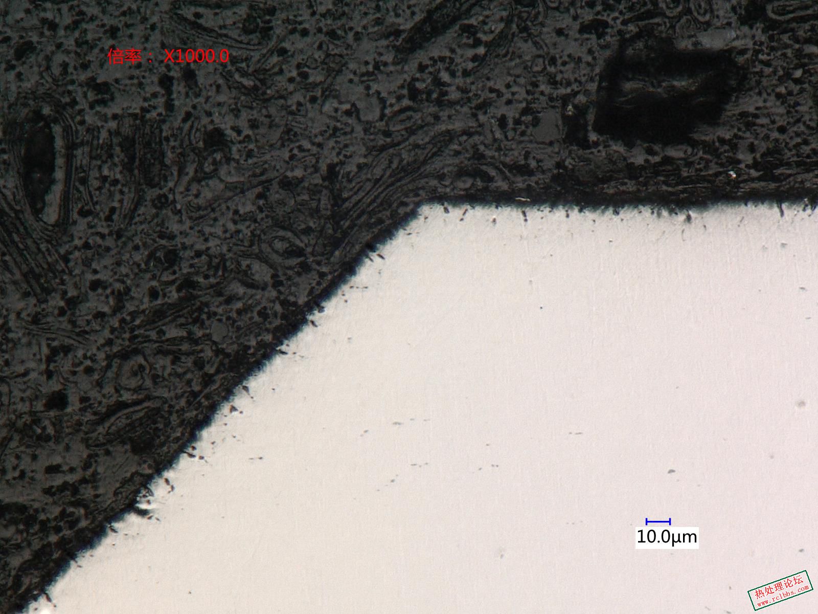

发表于 2024-9-23 08:53:40 | 显示全部楼层
看内氧化试样要磨好,不腐蚀。

发表于 2024-9-23 09:03:17 | 显示全部楼层
内氧化内氧化.........

zHANG_999567 发表于 2024-9-23 09:03
内氧化内氧化.........
是因为混入其它杂质气体或有水分?
但同炉一种同批次材料空心轴类(这个是实心)非马是正常的,如果气氛有问题不应该都会内氧化吗,所以我才怀疑冷速问题

发表于 2024-9-23 11:46:03 | 显示全部楼层
这种不叫内氧化

发表于 2024-9-23 13:11:58 | 显示全部楼层
抛光看下内氧化,这么深的沿晶屈氏体,一般情况都是淬透性和冷却匹配问题。而且在内部也能看到还有沿晶的屈氏体,那就是冷却了

 楼主| 发表于 2024-9-23 13:47:13 | 显示全部楼层
dzkyx1314 发表于 2024-9-23 13:11
抛光看下内氧化,这么深的沿晶屈氏体,一般情况都是淬透性和冷却匹配问题。而且在内部也能看到还有沿晶的屈 ...
戴工,请教下这种冷却不好,为什么只有一些沿晶部分有屈氏体,而不是那种大片都是呢

发表于 2024-9-23 13:58:25 | 显示全部楼层
因为内氧化把部分合金元素消耗掉了,所以淬透性也变差了

发表于 2024-9-24 07:53:29 | 显示全部楼层
    优化析出都是从晶界开始的,所以出现网状屈氏体,这个在很多产品都有见过。另外像上面朋友说的一样,晶界氧化的时候也会造成晶界淬透性降低。还有就是,这个可能和你的渗碳淬火工艺也有一定的关系。

发表于 2024-9-24 08:39:17 | 显示全部楼层
我也遇到过,同样的材料,热油干的。在较深处有黑色组织,我们判断是冷却不足导致的,换到冷油里淬火就解决了。
